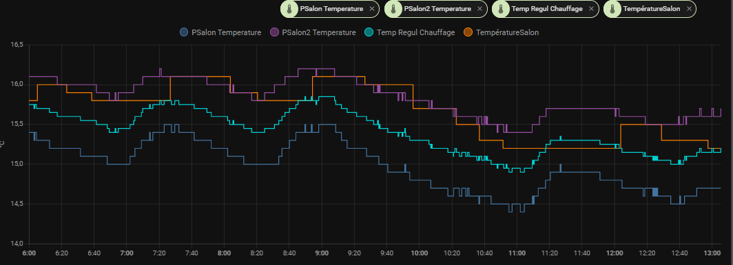

Et oui, une sonde de température réactive c’est important pour que ça soit fiable et stable. si il faut 15 20min pour actualisé une température qui fera arrêter la chauffe, pendant ce temps là, la chaudière continue de tourner et on a des overshoot à tous les coups.
Pour illustrer un peu :
Avant je régulais sur l’info orange (Aqara), maintenant, sur la bleu clair qui est la moyenne de la violette et bleu foncé (2 ESP32). C’est nettement plus réactif. Ma pièce est assez grande et les capteurs pas tous au même endroit, ça fausse peut être un peu pour les températures mais mon but est de réguler précisément.
Bob
