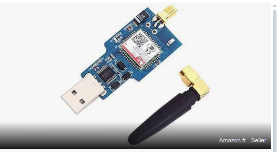

Quelle est ta référence de clef ?
Pas de soucis,
j’ai ce type de clef :slight_smile:
Merci pour ta réponse.
Je n’arrive pas à lire la référence de ta clé. Je devine seulement que cela vient d’amazon.fr.
Je ne vois qu’une face sur la pj. Peux-tu aussi me confirmer qu’on peut insérer une carte sim sur l’autre face de ta clé.
J’ai déjà renvoyé une clef Huwaï 4G chez amazon et cette fois-ci je ne voudrais pas me tromper sur le modèle.
J’ai fait une recherche sur amazon « clef usb sms avec antenne » mais le modèle de ta clef n’est pas proposée.
:wink:
Juste une petite recherche visuelle ( merci Google :wink:)
ARCELI Module sans Fil USB GSM GPRS SIM800C quadribande, 850/900/1800 / 1900MHz, T Prise en Charge des puces USB Communication 2G Réseau USB Transmission de données par SMS avec antenne https://amzn.eu/d/dbMpmyl

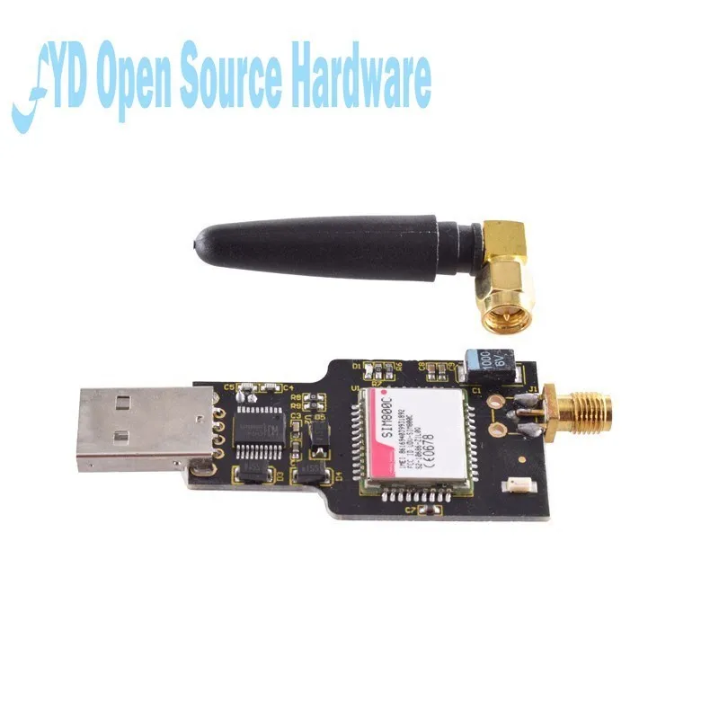

salut,
je n’étais pas sur que l’on mettre des liens externes.
voici la clef que j’ai commandé
o
Bonne soirée,
Bonjour, si je me trompe pas ,elle fait que 2G …
