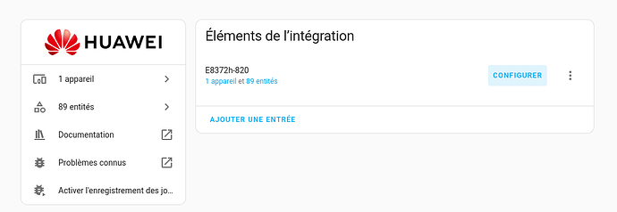

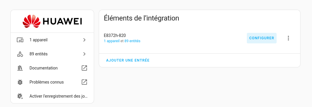

Une fois configurer, tu plug dans HA et si HA ne la détecte pas automatiquement, il faut installer la module
Huawei LTE
Il va te demander ton compte admin, celui de ton Hotspot
Une fois configuré il va utiliser l’API Huawei pour le piloter.
et va te créer x Entité dans HA exploitable.

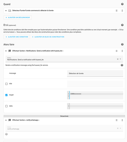

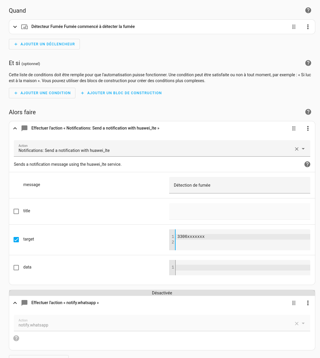

et dans mon automatisation (la pour mon détecteur de fumée)
tu envois tes alertes
