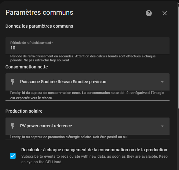

@Jean-Marc_Collin , il y a, je pense un petit soucis sur SO.

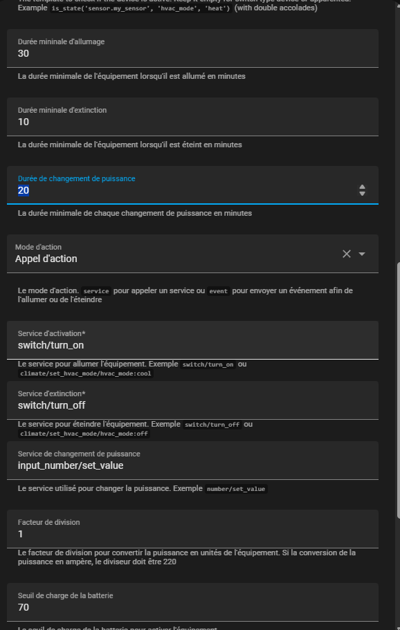

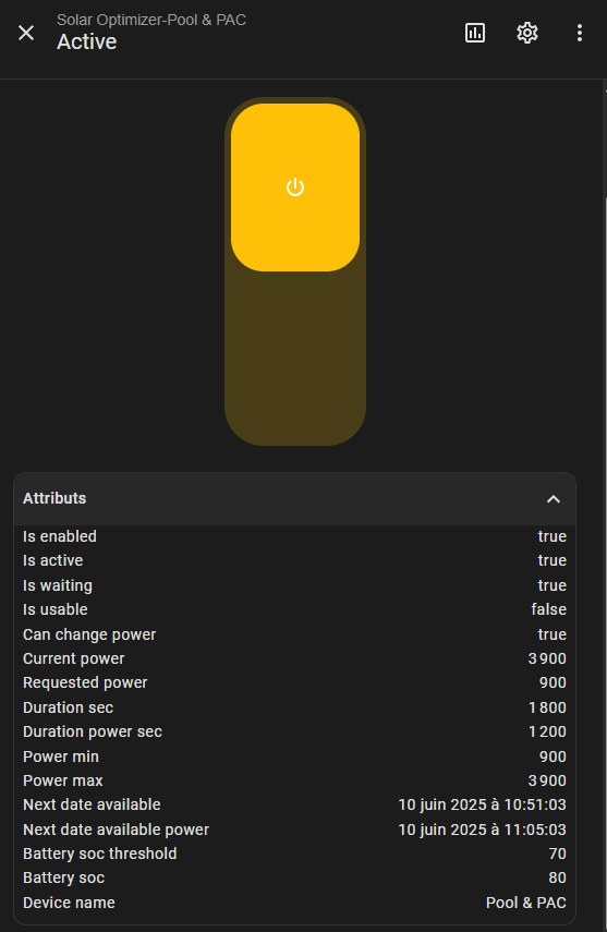

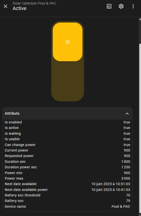

Je m’explique, j’utilise un device avec puissance réglable, mais SO ne respecte pas le temps entre chaque changement de puissance.
Ce device est, comme j’en avais parlé il y a quelques jours, une fusion de ma pompe de piscine et de ma pompe à chaleur.
Un input number me sert à savoir si je dois ou non mettre en route la PAC.
La puissance reglable peut etre soir de 900W (pompe de filtration seule) soit 3900W (pompe de filtration + PAC)
Une automatisation permet, lors du changement de cet input number de mettre en route ou d’arrêter la PAC.

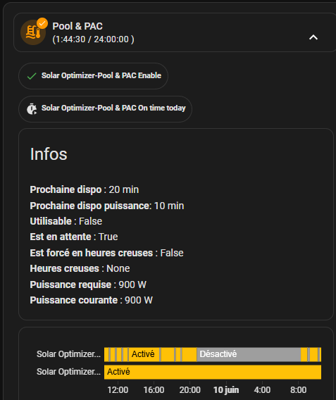

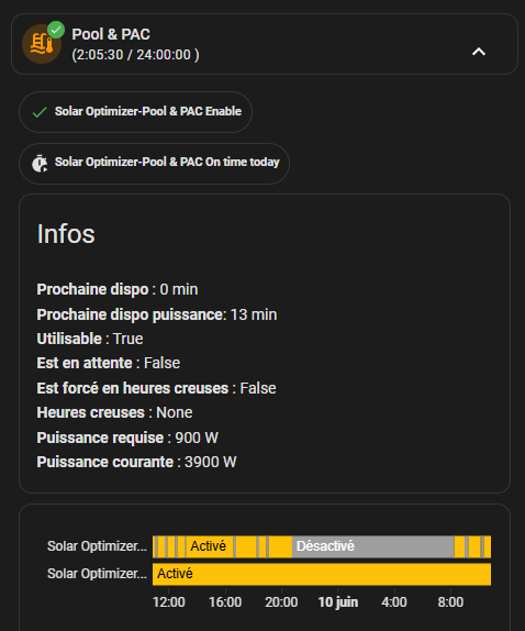

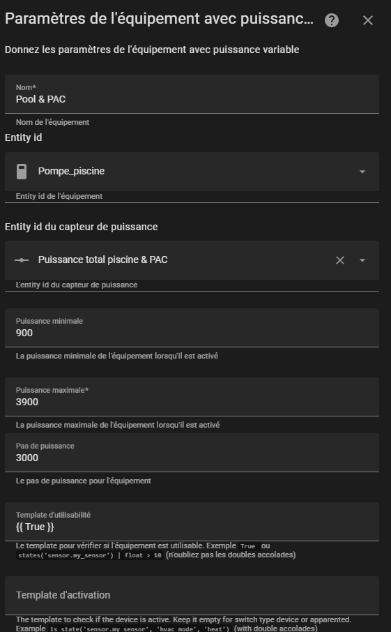

Voici mon réglage du device côté SO :

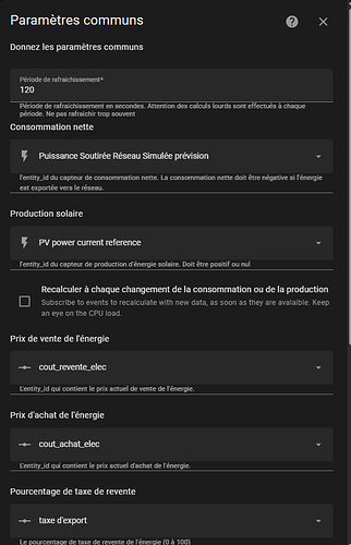

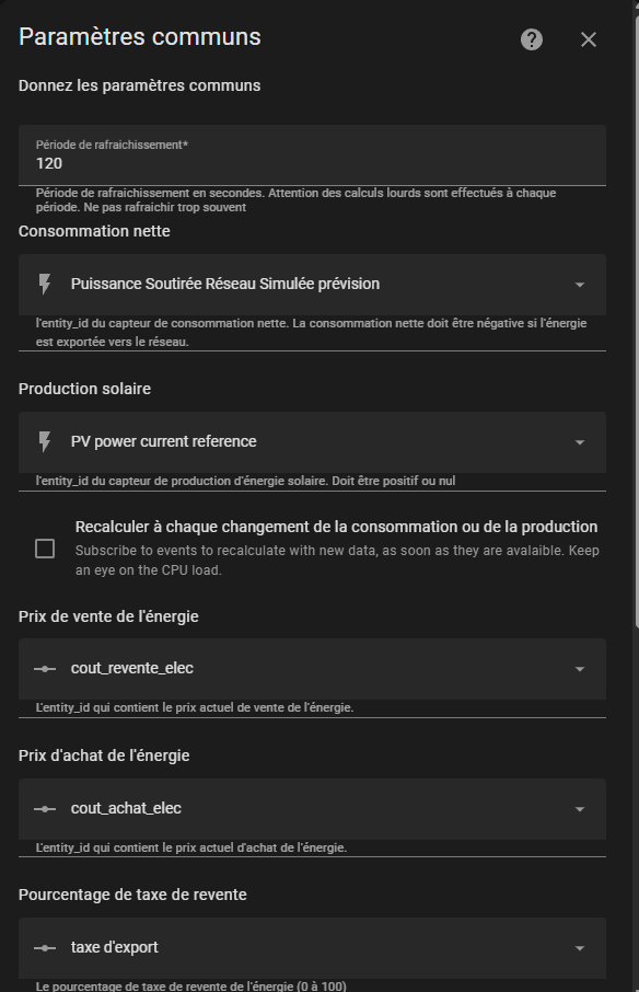

Voici le paramétrage de l’intégration (version 3.5.1):

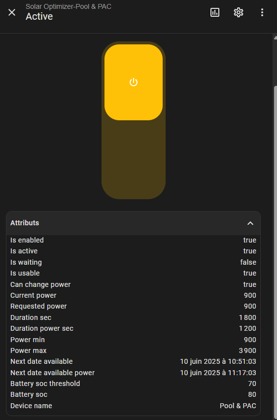

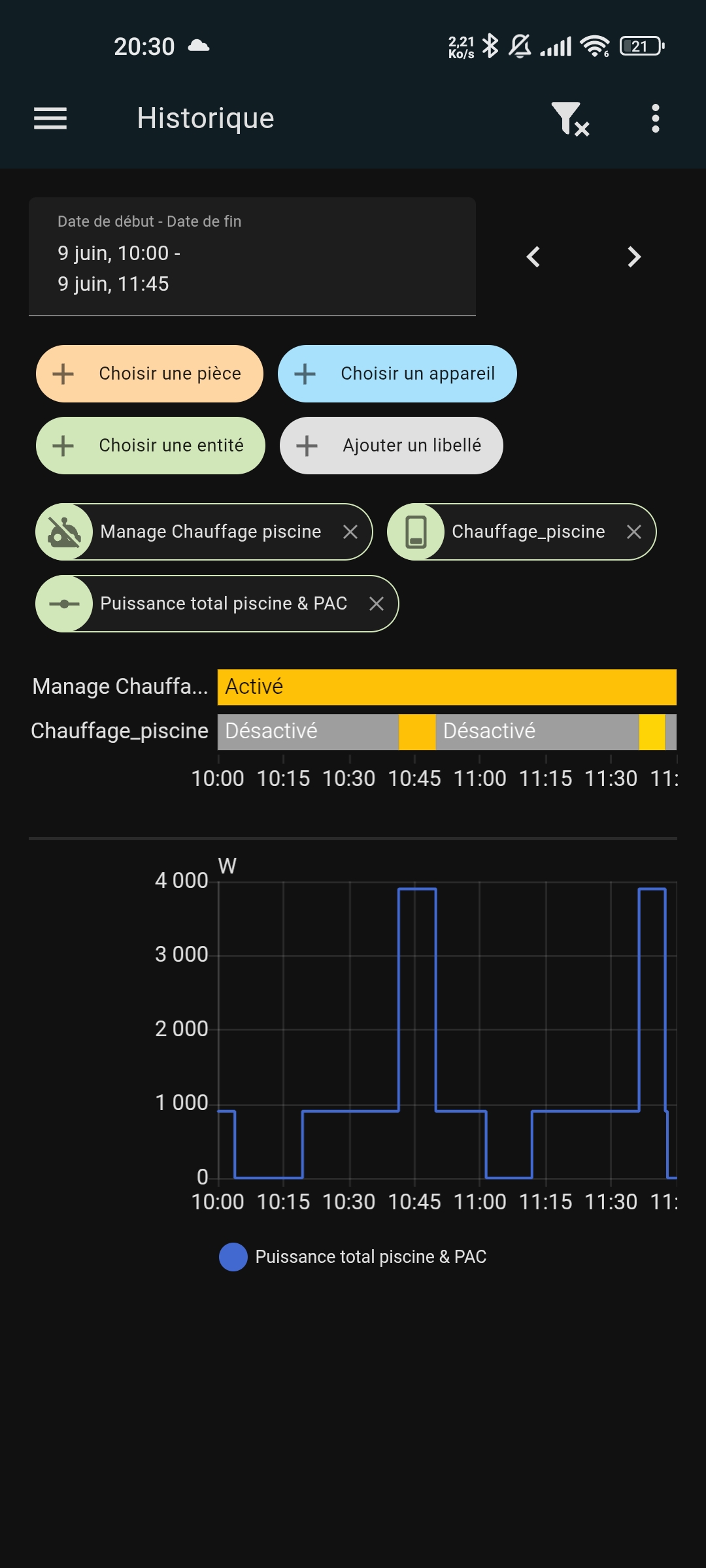

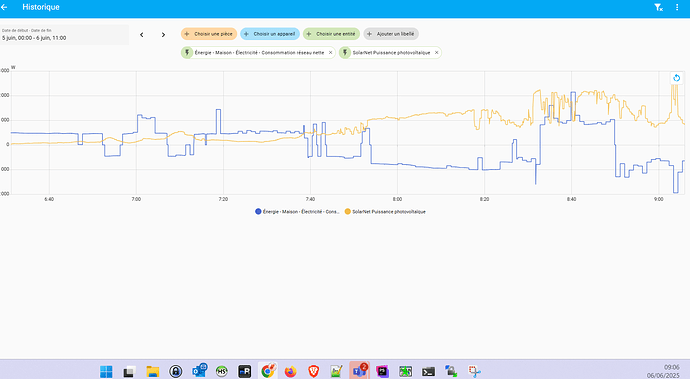

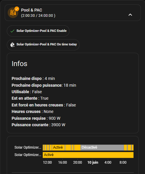

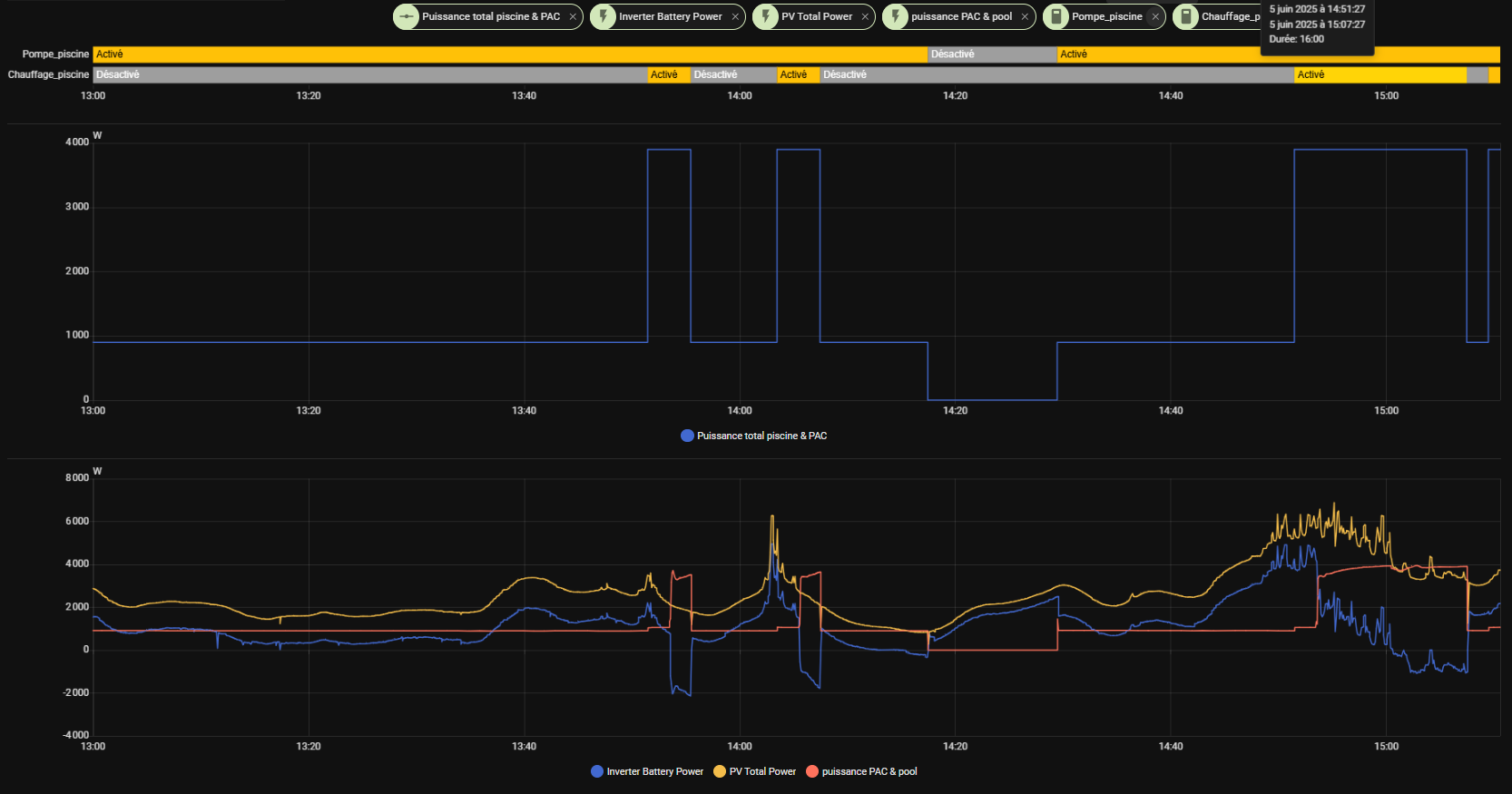

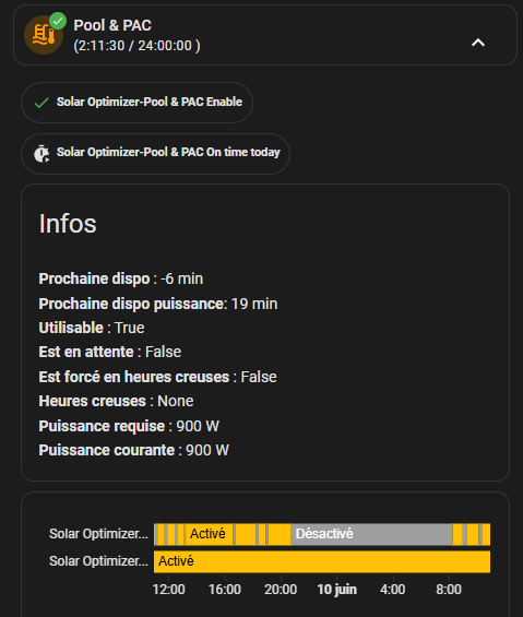

Voici les données d’historique qui montre bien le problème( il y a un lag entre la demande de puissance et la consommation reel, c’est normal c’est le temps que ma PAC se mette en route une fois qu’elle a l’autorisation)
SO devrais attendre 20 minutes entre chaque changement de puissance (CF mon paramétrage) or, ce n’est pas le cas
Logs de la partie vers 15h07 -15h09 (passage à OFF puis à ON)

Désolé j’ai mis un peu de temps à me remettre sur le sujet.
Ca c’est produit ce matin ce matin vers 8:30 au moment ou j’ai eu un pic de prod solaire à 2251 W.
Je joins les logs et les graph de consommation net avec production solaire.

J’ai le même comportement effectivement
Hello @alex71 ,
Au vue de tes courbes on dirait bien qu’il y a un soucis en effet. Après tu as un paramètrage pas très classique (900 min, 3900 max et un pas de 3000, ce n’est pas banal puisque tu n’as que 3 états possibles : 900 w ou 3900 w ou étient). Mais je ne vois pas pourquoi ça ne marcherait pas.
Je vais regarder plus en détail ton cas et tenter de reproduire avec tes paramètres.
Je vois que @ben33880 a fait une issue dans Github: power change does not take duration_power_min into account · Issue #149 · jmcollin78/solar_optimizer · GitHub
Je mets un lien vers ce post.
Salut @Jean-Marc_Collin ,
EDIT : idem en 3.5.1 avec ces réglages, je vais creuser et je te redirais
J’ai vu que tu avais poussé la version 3.5.2.
J’ai essayé mais j’ai un fonctionnement encore plus étrange (j’ai rien changé sur ma config hormis la periode de refraichissement qui est passé à 10s et le recalcule automatique sur évènement de puissance).
Lorsque SO met en route ma pompe, il la recoupe juste après :
La puissance requise passe brièvement à 3900W à la mise en route (puissance courante : 0W)
Puis juste après la puissance requise passe à 0W (puissance courante : 3900W)
Puis coupure
Voici mes logs :

En attendant, je repasse en 3.5.1
Edit : idem en 3.5.1 avec ces réglages, je vais creuser et je te redirais
Hello @alex71,
Je vois dans les logs qu’il teste des puissances négatives alors qu’il ne devrait pas :
Adding -3000 power to current_power (900)
2025-06-08 17:28:42.636 DEBUG (MainThread) [custom_components.solar_optimizer.simulated_annealing_algo] New requested_power is -2100
Avec la 3.5.2 d’hier le min n’était jamais atteint donc ca devrait être mieux mais je ne m’explique pas ce comportement. Je vais donc re-regarder.
Autre chose un peu anormal dans les logs c’est ça :
ca dit juste que le max on time est dépassé donc que SO ne l’allumera plus.

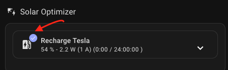

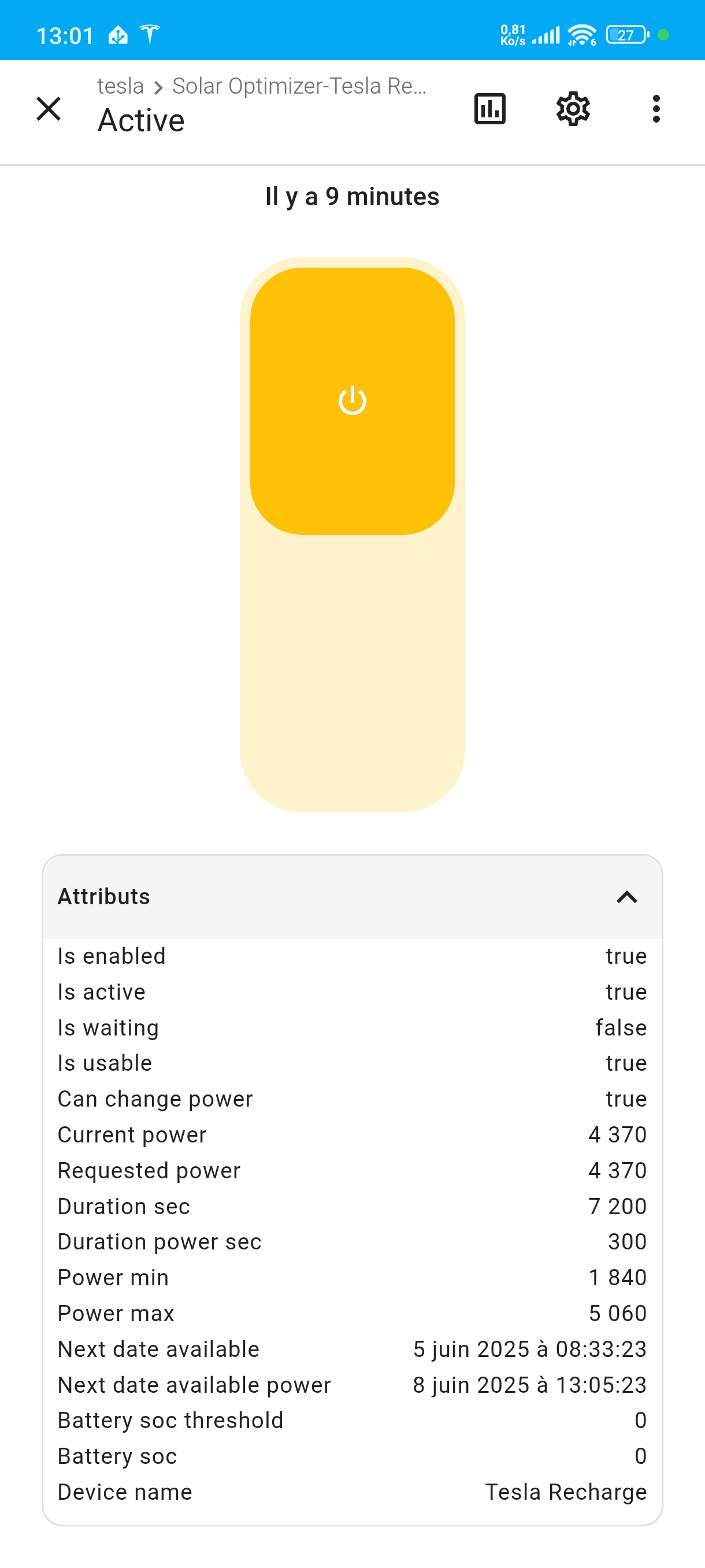

Je me permets d’insister sur un problème que je rencontre suite a une utilisation un peu a la marge
Mon wallconnector est paramétré pour fonctionner de 22h à 6 h du matin, donc quand je branche la tesla en journée SO ne peut pas activer la charge par lui même et donc je passe par l’appli tesla pour lancer la charge.
A partir de ce moment le boolean is_waiting qui dépend de next date available est toujours a false car la date n’est jamais mise a jour.
C’est l’autre date qui est mise a jour : next_date_available_power car c’est pas un device on / off
Sur la copie d’écran, j’ai lancé la charge à 13h le 08/06 et le next_date_available date du 05/06
Hello @alex71 ,
Je viens de tester avec ta config et ca marche comme prévu en 3.5.2. Le log fait croire qu’il teste une puissance négative mais les faits, il tente d’éteindre lorsque c’est négatif.
Donc ras pour moi et ça devrait être bien mieux en 3.5.2. Je te conseille de la remettre.
Voici quelques infos supplémentaires sur le comportement de mon device pilotable en puissance
Quelques mises ON/OFF avant avec fonctionnement attendu, dernière mise ON à 10h21.
10H31 : pastille orange sur le device depuis la dernière mise ON
10H40 : liste de tous les attributs
10h41 : la pastille passe au vert ( il me semble qu’avant elle attendais que prochaine dispo soit <= 0,) je ne sais pas dire si c’est le fonctionnement voulu ou non
10h45 : demande de changer la puissance (pas eu le temps de prendre en photo le moment ou la puissance requise est passé à 3900W mais elle est bien dans les logs CF en bas de mon message)
La pastille repasse à l’orange:
10h48 : liste des attributs
Première grosse interpellation , « Can change power » qui est à true alors qu’on vient de changer la puissance il n’y a que 4 minutes.
10h51 : la pastille passe à nouveau en vert (cette fois, grâce à « Prochaine dispo » <= 0) :
10h57 : C’est à ce moment là qu’arrive mon problème. L’input number est mis à jour et prends la valeur de 900, ce qui induit la coupure de ma PAC, alors que le temps de changement de puissance n’a pas été respecté.
log info de la periode :

Hello @alex71,
Tout semble cohérent dans tes images et dans ton log,
Pour l’attribut Can change power, il sera toujours à true pour un appareil avec contrôle de la puissance et à false pour un appareil uniquement on/off
Pour la pastille verte ou orange, ça dépend si l’un des 2 compteurs de prochaine dispo est <=0 dans ce cas la pastille est verte.
Pour ton changement de puissance à 10h57, dans le log on voit que le changement a été fait à 10h56 soit 1 minute avant, ton cycle de changement de puissance est paramétré sur 20 minutes et la prochaine dispo pour un changement de puissance est dans 19 minutes sur ton image, donc le changement de puissance à bien été fait lorsqu’il en avait le droit (19 + 1 = 20)
A noter que les valeurs de dispo ne sont actualisées que toutes les 60 secondes.

Salut @Lexyan
Pour l’attribut Can change power , il sera toujours à true pour un appareil avec contrôle de la puissance et à false pour un appareil uniquement on/off
Ok pour ces points, je n’était pas sûr de mon coup
Mise ON du device à 10h21 => autorisation de changer la puissance à 10h41
Le premier changement de puissance à 10h45:03.439 pour passer de 900W à 3900W ( le temps minimum est respecté)
Mais après non, le fonctionnement n’est pas celui attendu :
On repasse à 900W 12 minutes après, puis 1 minute plus tard, on revient à 3900W
Mon temps minimum de puissance de 20 minutes devrait interdire de switcher aussi vite, ou alors il y a quelque chose que je n’ai visiblement pas compris :thinking:

Donc, ca veut dire que SO veut allumer le device avec chgt de puissance et que la nouvelle puissance désirée est différente de l’actuelle ou que le device n’est pas actif.
Donc c’est bien que SO veut changer la puissance. A une minute d’interval ce qui n’est pas normal:

J’ai l’impression que c’est la fin de la durée d’allumage (duration_sec: 30 min) qui provoque un changement de puissance. Je vais vérifier cette hypothèse. Tu dois pouvoir vérifier ce que je dis en vérifiant que la prochaine dispo est négative à ce moment là.
Ca expliquerait ce qui se passe et que des fois la durée est respectée et des fois non. Chez moi j’ai des durées d’allumage très longue (plusieurs heures) donc peut être que je ne l’ai jamais vu.
Qqes infos:
  • can_change_power: je confirme ce que dis @Lexyan . C’est toujours true pour les équipements avec une puissance variable comme le tien,
  • la pastille passe au vert: c’est le cas lorsque l’équipement redevient disponible pour un changement.
