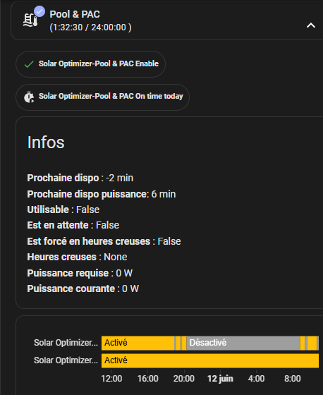

Salut @Jean-Marc_Collin

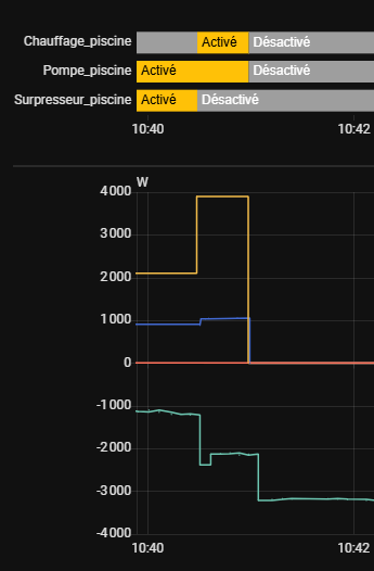

Bon il s'est passé quelque chose d'etrange au moment du changement de puissance avec la 3.6.0 béta 2 :grimacing:.
Juste avant de changer la puissance, il a coupé mon device surpresseur pour liberer des watts à 10:40:28.668, il change la puissance du device pool & PAC à 3900W ( à 10:40:28.654).
Jusque là tout est ok.
Dans la foulé à 10:40:58.672, il m'a coupé mon device pool & PAC (sur lequel il venait de changer la puissance), sans raison apparente car ma pompe n'avait même pas eu le temps de se mettre en route (uniquement le circulateur), donc la conso de pool & PAC était encore faible (environs 1100W) à ce moment là.
Donc pour moi il y a deux questions :
  • quelle est la raison de la coupure de la pompe ?
  • venant de changer sa puissance, ne devrait on pas interdire la coupure du device pendant le "temps min de puissance" en rechargeant "prochaine dispo" à la valeur de "temps min de puissance", même si l'appareil est allumé depuis le temps min ?
Zoom sur l'historique des devices et différents sensors à ce moment là :
Legende :
  • Jaune : total power
  • Bleu : puissance réel du device pool & PAC
  • Rouge : puissance d'injection
  • Vert : puissance batterie
Après la coupure, et après le temps off min (prochaine dispo < 0), le device reste "not usable" :
Le device est redevenu disponible au moment où "prochaine dispo puissance" est devenu <= 0

Plus tard il a bien remis en route le device pool & PAC à 10:00:58
Le chauffage à 10:21:28 avec la coupure du surpresseur en même temps
Rebelotte à 10:31:28 coupure du device pool & PAC au moment où "prochaine dispo" <= 0 alors qu'on venais de changé la puissance il n'y a que 10 minutes
Je repasse en 3.5.2 pour le moment

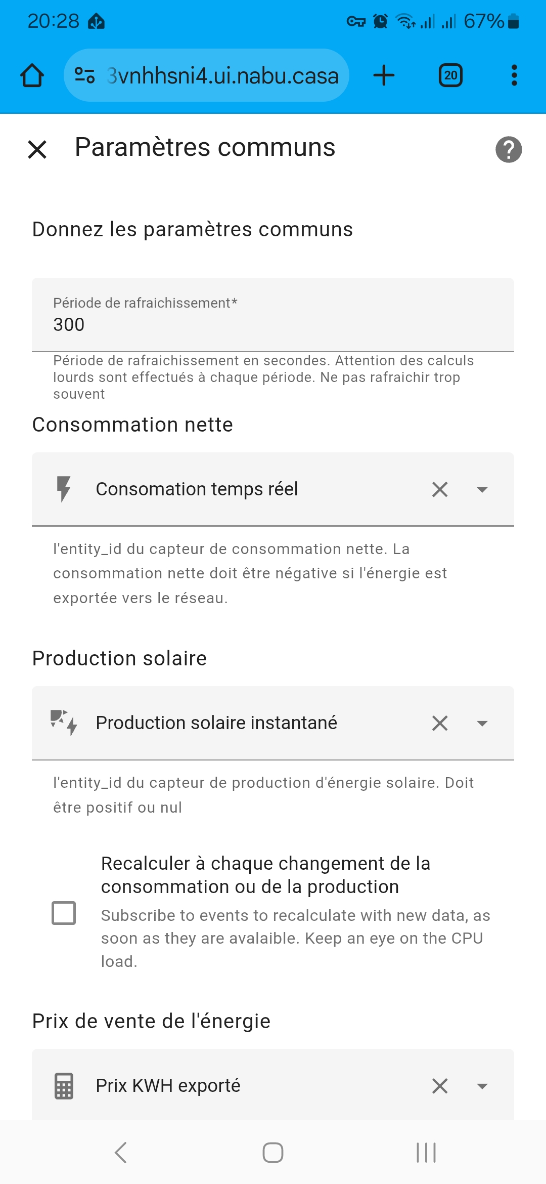

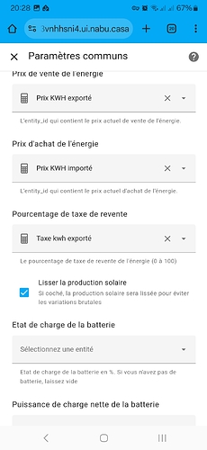

J'essaie depuis 2 semaines à faire fonctionner ton système sur mon HA. Je dois faire quelque de mal car j'arrive même pas à activer un commutateur d'une prise connectée.

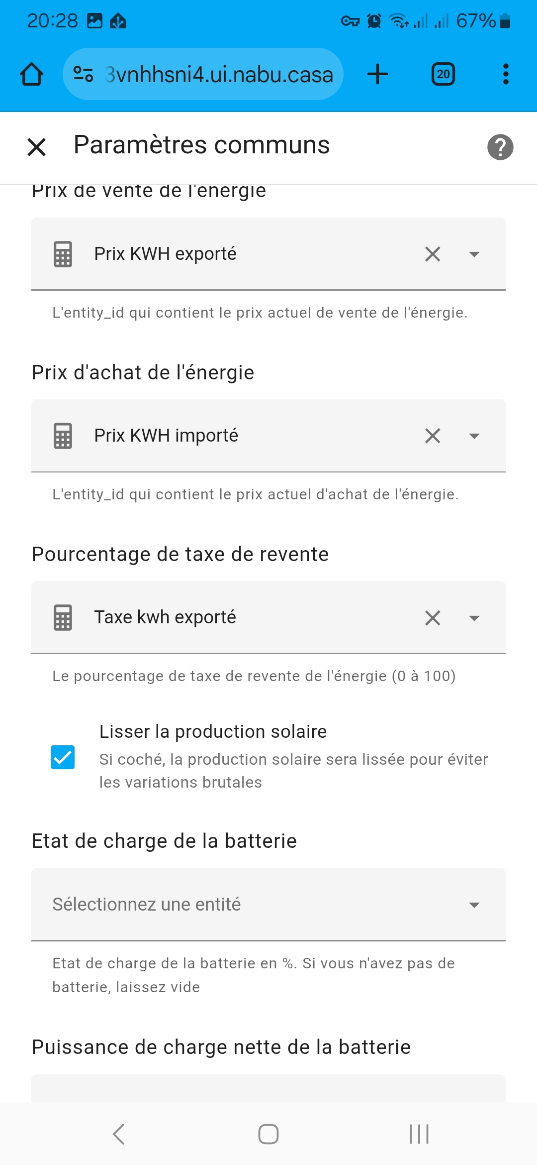

J'ai ma consomation instantané en W. "Conso inst"(négative si je produit). J'ai ma production instantané "produit inst" en W.
Je ne revend pas ... J'ai un système de batterie virtuelle avec la société Urban solar. Juste je récupère l'énergie du réseau le soir quand je produit plus à 0,05euro.
J'ai donc créé les variables prix prix exporté a 0,01€ et prix importé a 0,05€ puis la taxe a 0.

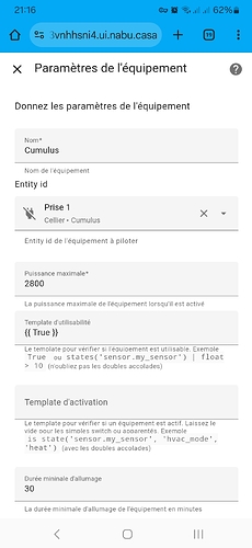

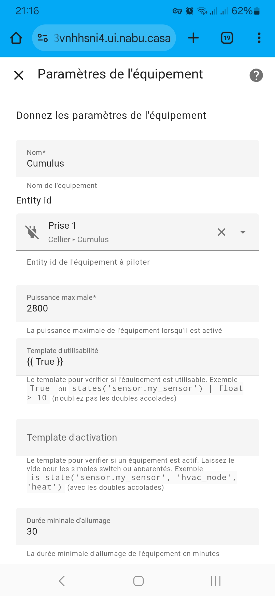

J'ai ensuite créé un service pour mon cumulus. Celui-ci consomme 2800w et je veux l'activer 1h par jour avec au moins 15min de marche.
Mais je ne sais pas pourquoi, cela ne fonctionne pas.
Je dois forcément faire quelque choses de mal. Ou une info pas bonne ...
J'ai essayé en mode événement et mode service rien ne change.
Par la suite, je souhaite intégrer ma tesla. Je n'ai pas encore réussi, mais j'ai pas vraiment pris le temps de chercher comment l'intégrer car il semble que les applications ne fonctionne pas. Si tu as des conseils je suis preneur également. Après je vais vouloir la rajouter à ton application.
Pourrais tu m'aider.

Salut @Morel_Nicolas
Essaye en changeant le Mode d’Action « Événement » par Appel d’action
Chez moi c’est configuré comme ça et ça fonctionne

Hello @Morel_Nicolas ,
Ta formulation est ambigüe. Juste pour être sûr, il faut que la consommation instantanée soit négative si tu renvoies de la puissance dans le réseau (donc tu charges ta batterie virtuelle) - donc tu produis plus que ce que tu consommes. Elle doit être positive si tu consommes plus que ce que tu produis (donc tu décharches ta batterie virtuelle).
Dans ton cas, essaye plutot d'avoir le même prix pour l'achat et la revente. Tu ne revends pas certes, mais tu veux quand même maximiser l'utilisation de ta production et éviter la charge / décharge de la batterie virtuelle. La taxe à 0 c'est bien.
Comme dit @yoyouri, c'est ça qui ne va pas :
Capture d’écran 2025-06-14 à 10.59.26
Tu veux allumer / éteindre ton switch donc il faut mettre 'Appel d'action", les actions sont en dessous et sont bonnes (switch/turn_on[off]). Avec l'option Evènement, SO ne fait rien d'autre que d'envoyer un évènement et c'est à toi de capter l'évent dans une automatisation pour en faire ce que tu veux. C'est utile si tu veux faire des choses compliquées. Toi tu veux simplement allumer / éteindre le switch.
Le reste à l'air bon :

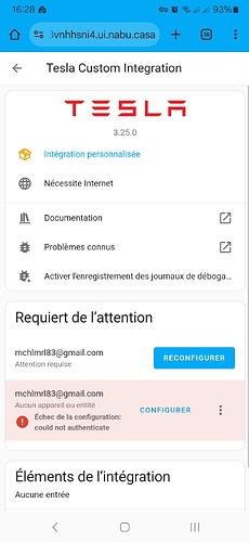

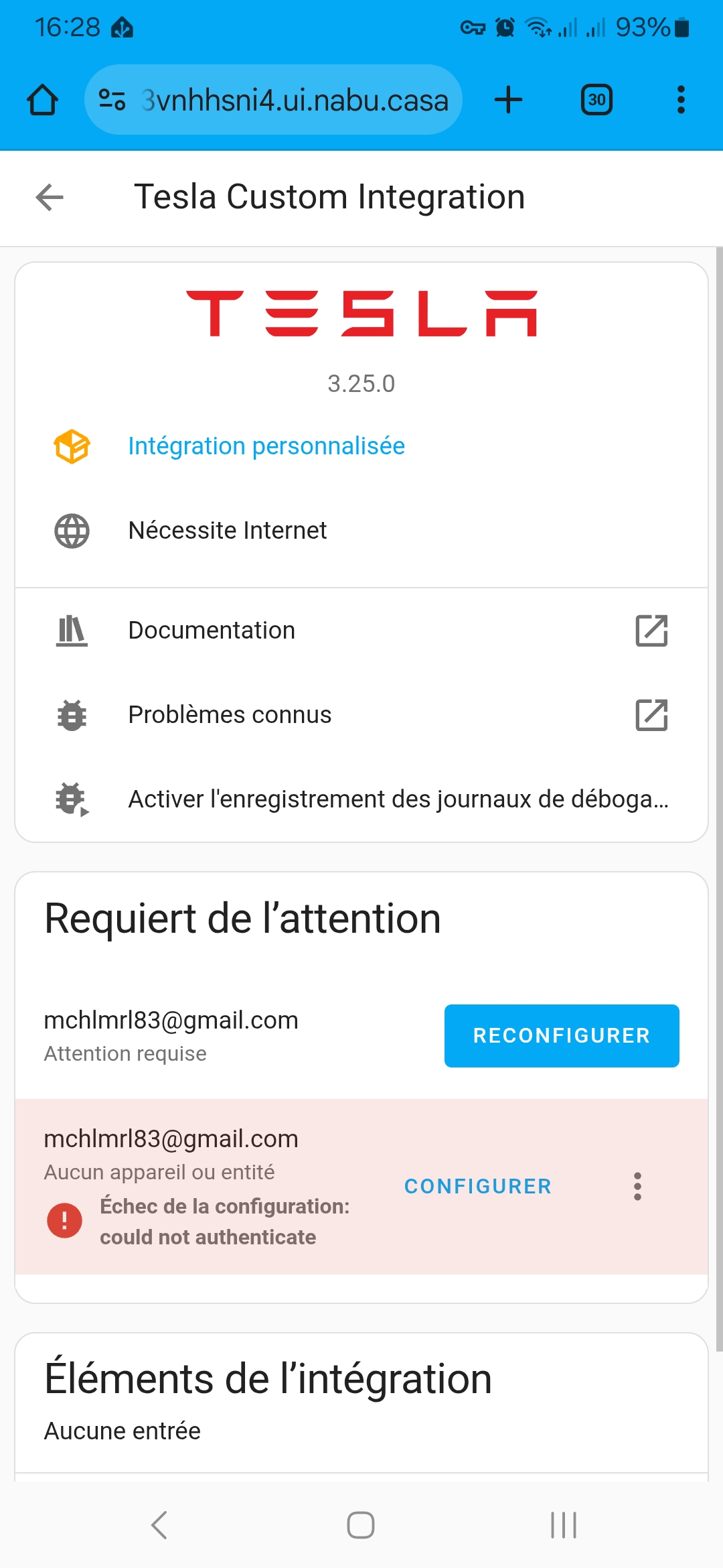

Concernant Tesla. Avez vous des conseils. Impossible de me connecter sur le Tesla. Ci-joint la copie d'écran.
J'ai pas coché l'option Feel
Je suis passé par l'intégration de HACS et pas les 3 déjà intégré.
Merci d'avance l'équipe.
Nicolas
Pour intégrer Tesla il faut suivre ici : Configuration de l'addon Tesla Http Proxy
C’est pas facile à mettre en place surtout pour les débutants.

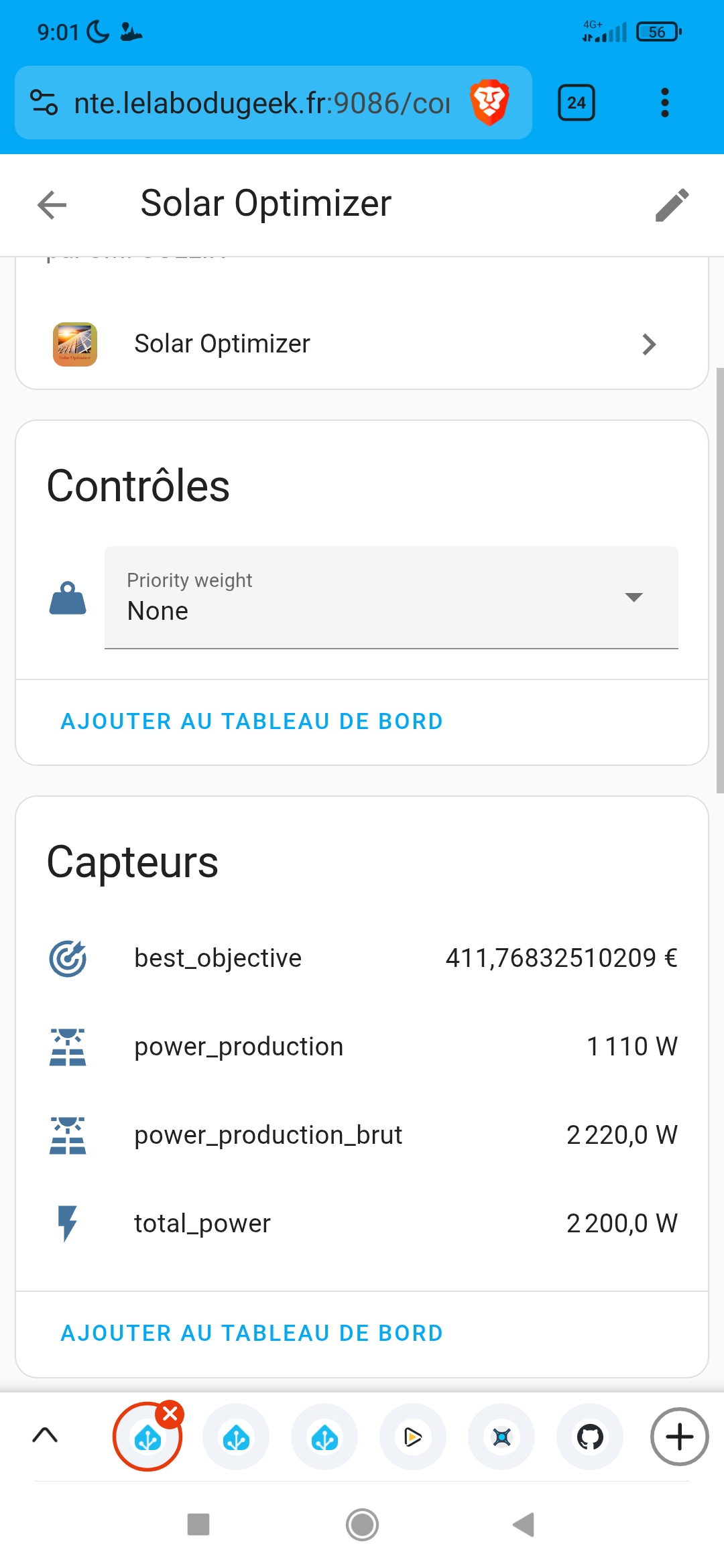

J ai mis à jour en 3.6.0 puis redémarrage de HA et j ai toujours le soucis.
Le ballon de 2200W s allume alors que la puissance disponible est loin d être atteinte
custom_components.solar_optimizer.coordinator] Refreshing Solar Optimizer calculation
2025-06-15 09:01:03.336 INFO (MainThread) [custom_components.solar_optimizer.managed_device] Calling service switch/turn_on for entity switch.module_ballon_eau_chaude
2025-06-15 09:01:03.339 INFO (MainThread) [custom_components.solar_optimizer.managed_device] Sending event solar_optimizer_state_change_event with action Activate for entity switch.module_ballon_eau_chaude with requested_power 2200.0 and current_power 0
2025-06-15 09:01:03.341 INFO (MainThread) [custom_components.solar_optimizer.coordinator] Calculated data are: {'power_production': 1110, 'power_production_brut': 2220.0, 'power_consumption': -1519.0, 'sell_cost': 0.1276, 'buy_cost': 0.195154, 'sell_tax_percent': 0.0, 'battery_soc': 0, 'battery_charge_power': 0, 'priority_weight': 0, 'best_solution': [{'power_max': 2200.0, 'power_min': -1, 'power_step': 0, 'current_power': 0, 'requested_power': 2200.0, 'name': "Ballon d'eau chaude", 'state': True, 'is_usable': True, 'is_waiting': False, 'can_change_power': False, 'priority': 4}, {'power_max': 1100.0, 'power_min': -1, 'power_step': 0, 'current_power': 0, 'requested_power': 0, 'name': 'Lave-vaisselle', 'state': False, 'is_usable': False, 'is_waiting': False, 'can_change_power': False, 'priority': 4}], 'best_objective': 411.76832510209016, 'total_power': 2200.0, 'ballon_d_eau_chaude': <custom_components.solar_optimizer.managed_device.ManagedDevice object at 0x7f626fdfd0>, 'lave_vaisselle': <custom_components.solar_optimizer.managed_device.ManagedDevice object at 0x7f62637250>}
2025-06-15 09:01:03.439 INFO (MainThread) [custom_components.solar_optimizer.sensor] Call of on_state_change at 2025-06-15 09:01:03.439726+02:00 with event <Event state_changed[L]: entity_id=switch.module_ballon_eau_chaude, old_state=<state switch.module_ballon_eau_chaude=off; friendly_name=Module ballon @ 2025-06-15T08:56:39.050025+02:00>, new_state=<state switch.module_ballon_eau_chaude=on; friendly_name=Module ballon @ 2025-06-15T09:01:03.437157+02:00>>
2025-06-15 09:01:03.442 INFO (MainThread) [custom_components.solar_optimizer.managed_device] Ballon d'eau chaude - Set on_time=475
2025-06-15 09:01:03.442 INFO (MainThread) [custom_components.solar_optimizer.switch] Appel de on_state_change à 2025-06-15 09:01:03.442548 avec l'event <Event state_changed[L]: entity_id=switch.module_ballon_eau_chaude, old_state=<state switch.module_ballon_eau_chaude=off; friendly_name=Module ballon @ 2025-06-15T08:56:39.050025+02:00>, new_state=<state switch.module_ballon_eau_chaude=on; friendly_name=Module ballon @ 2025-06-15T09:01:03.437157+02:00>>
2025-06-15 09:01:04.058 INFO (MainThread) [custom_components.solar_optimizer.managed_device] Ballon d'eau chaude - Set on_time=476
Je ne vois ce qui cloche dans ma conf.
Tu produis 2200 w et la puissance allumée par SO est de 2200 w.
Es-tu sur que c'est pas normal ?
Si je regarde dans les logs je vois que la conso nette est de -1500 w:
Donc avec tes réglages de prix d'achat / prix de vente, il considère que le plus intéressant pour toi est d'acheter un peu pour éviter de revendre 1500 W.
Ca n'a rien d'incohérent en fonction des couts. Augmente le prix d'achat si tu considères que ce n'est pas bon.

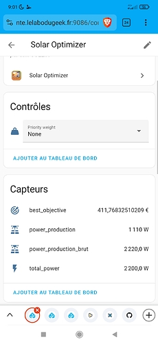

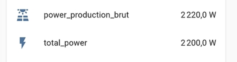

Question a 2 balles : power_production et power_production_brut ça correspond à quoi ?
C’est ta production solaire remontée par le capteur (brut) et lissée (le pas brut)
Ah comme j ai coché en config la case Lisser… A quoi cela sert stp ?
Je comprends que c est un soucis ICC :smiley:
Ce n’ est jamais simple de faire la distinction entre comment cela fonctionne vraiment et comment nous pensons/aimerions que ça fonctionne.

De ce que j’ai observé avec la 3.6.0:
  • La mise en route du device se fait uniquement sur « prochaine dispo » <= 0 ET « prochaine dispo puissance » <= 0
  • Le changement de puissance se fait bien lorsque " prochaine dispo puissance"<=0
  • L’arrêt se fait uniquement si « prochaine dispo »<= 0, sans prendre en compte « prochaine dispo puissance »
Donc, dans le cas où on vient de changer la puissance depuis moins de temps que la durée min de puissance, et si « prochaine dispo » <=0 alors SO à le droit de couper le device (c’est ce que j’ai observé en tout cas)
Est-ce le fonctionnement voulu ?
J’aurais pensé que lorsqu’un changement de puissance à lieu, la valeur de « prochaine dispo » soit réinitialisée à la valeur de la durée min de puissance de façon à interdire la coupure du device pendant au moins la durée de puissance min. Ou alors deuxième solution, que la coupure du device se fasse comme la mise en route, c’est à dire que si « prochaine dispo » <= 0 ET « prochaine dispo puissance » <= 0
En gros, par rapport à la 3.5.2, au lieu de baisser la puissance trop top, il coupe la device trop tot
J’espère que c’est compréhensible.
