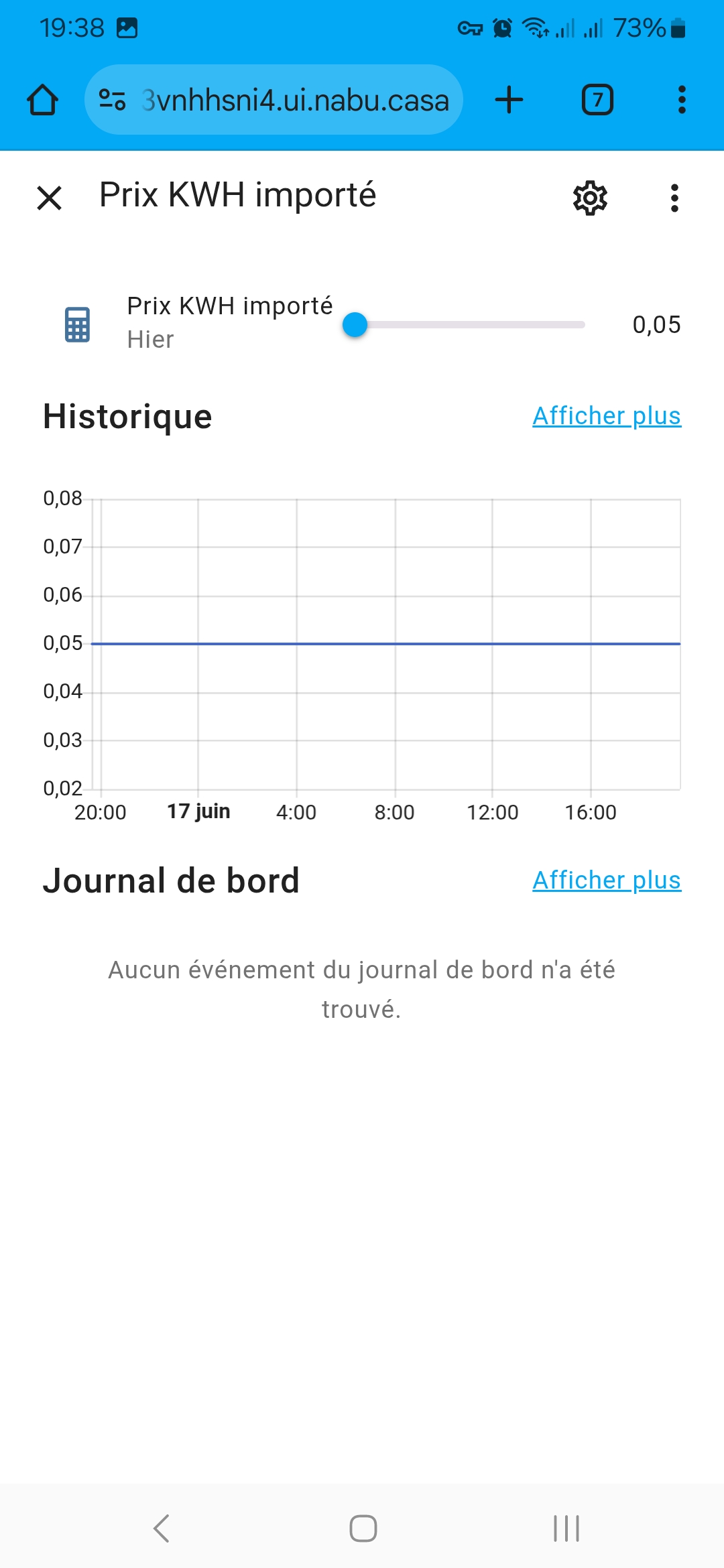

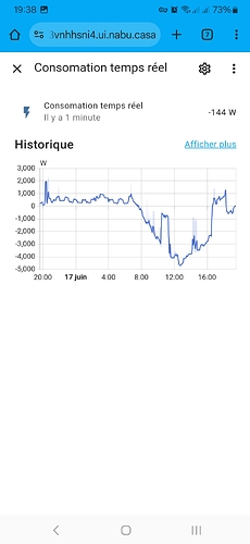

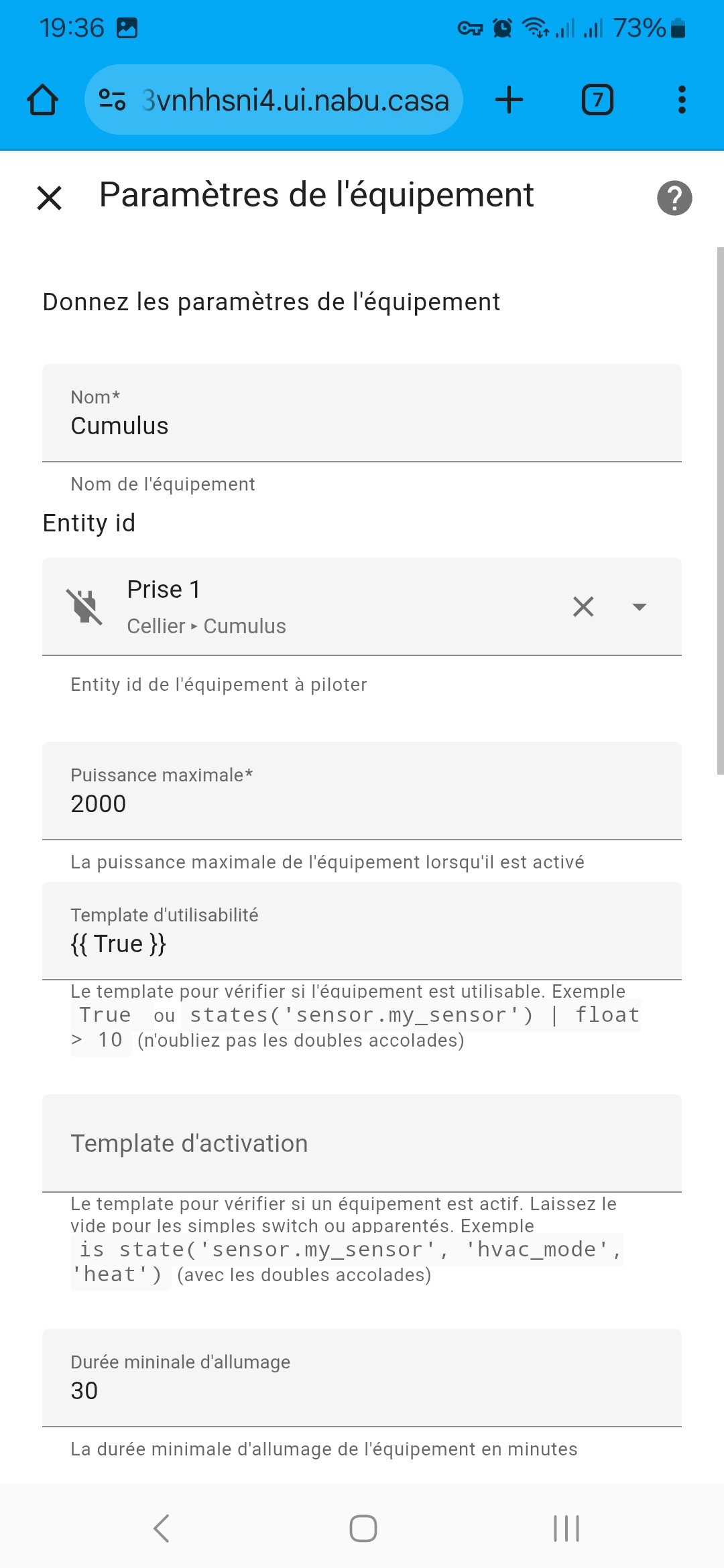

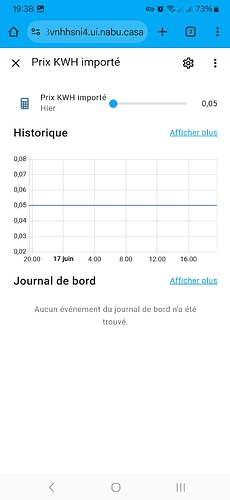

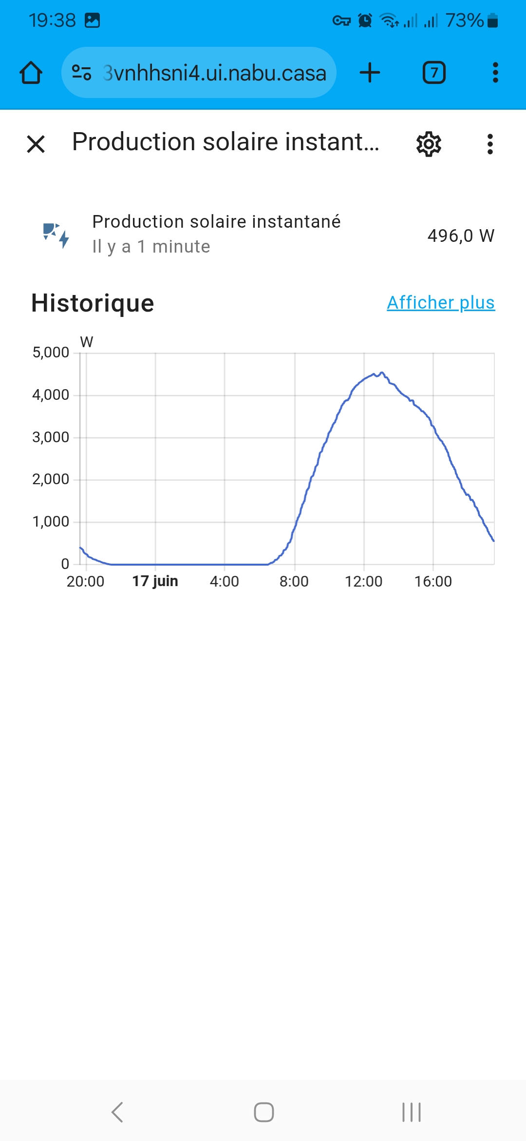

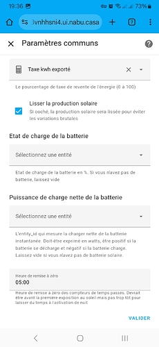

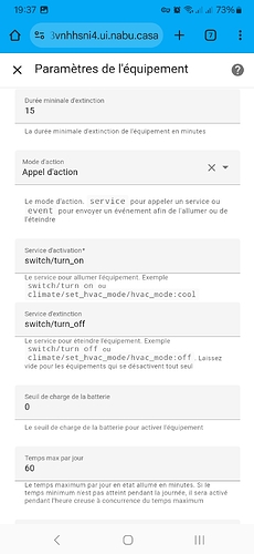

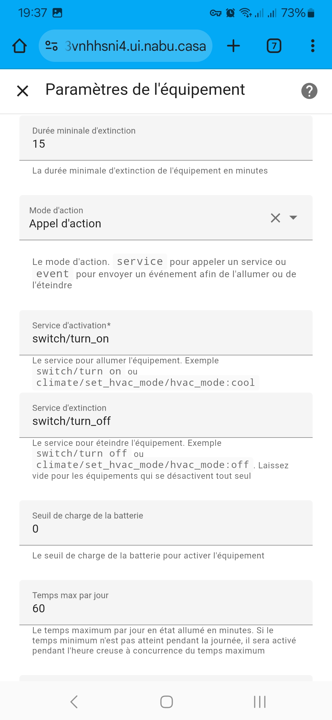

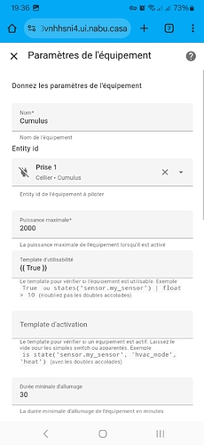

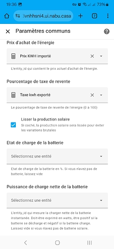

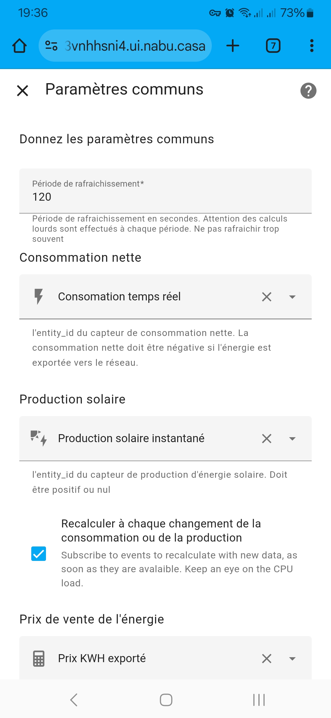

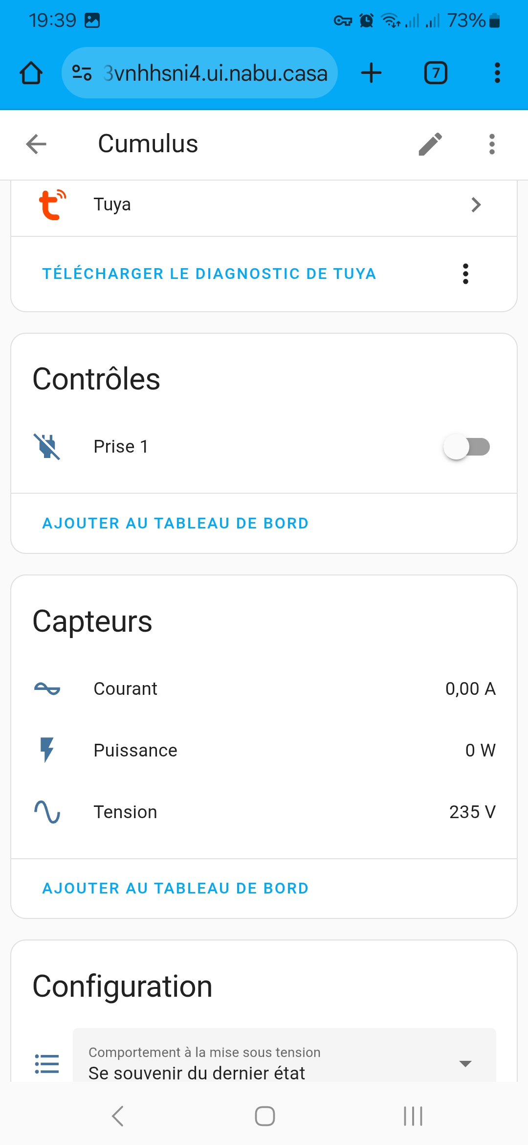

Pourrais tu m'aider? Pour le moment j'en suis toujours qu'au cumulus. Avec une puissance donné. Normalement 2800w d'après mes relevés.
Voici toutes les photos des config ainsi que des variables utiliser.
N'hésite pas à me disputer pour la coquille :joy::joy::joy:.
Merci d'avance pour ton aide.
Nico.
Suite photos :wink::wink::wink:
Suite photos 2 :wink::wink::wink::wink:
A t'as dispo.
Si pour pas encombrer le forum tu veux communiquer autrement. Avec plaisir.
Nico.

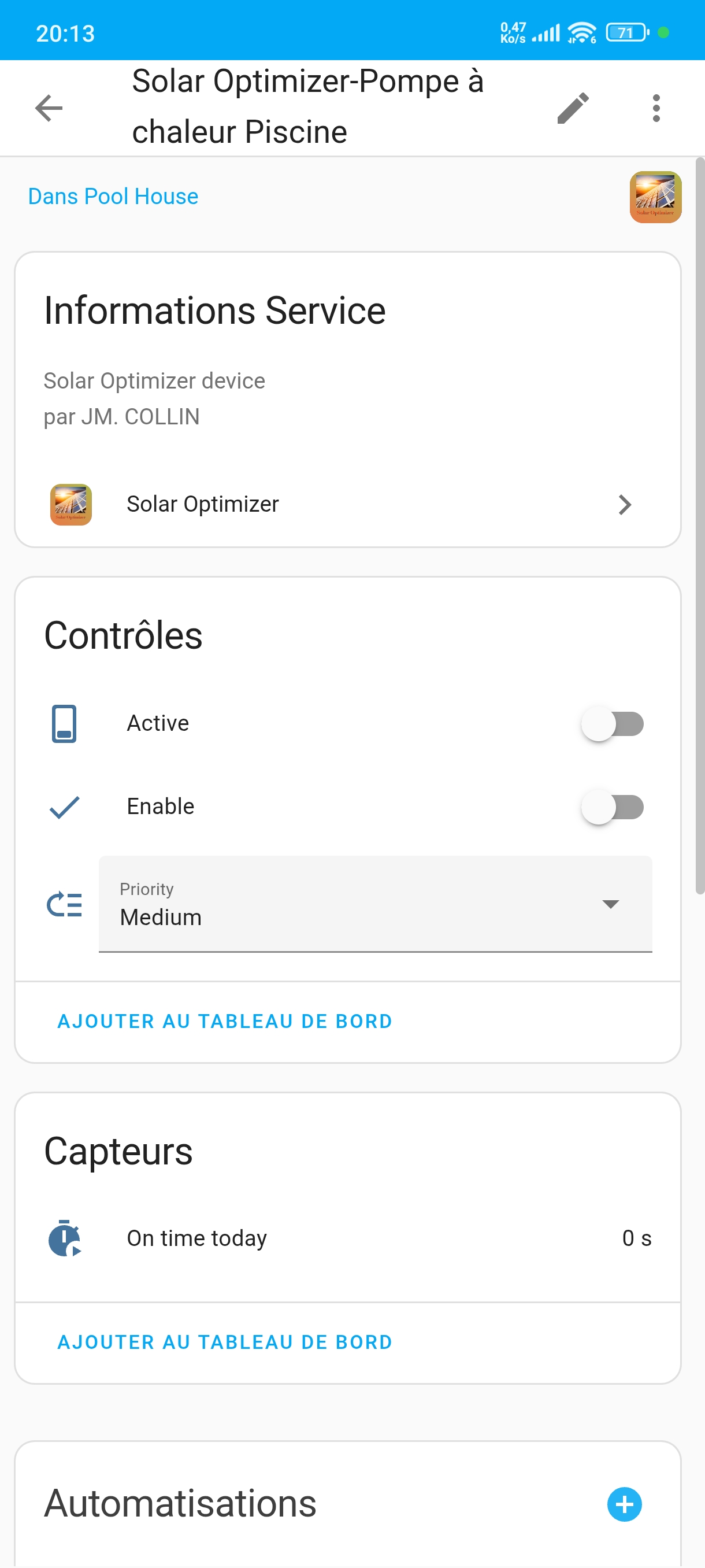

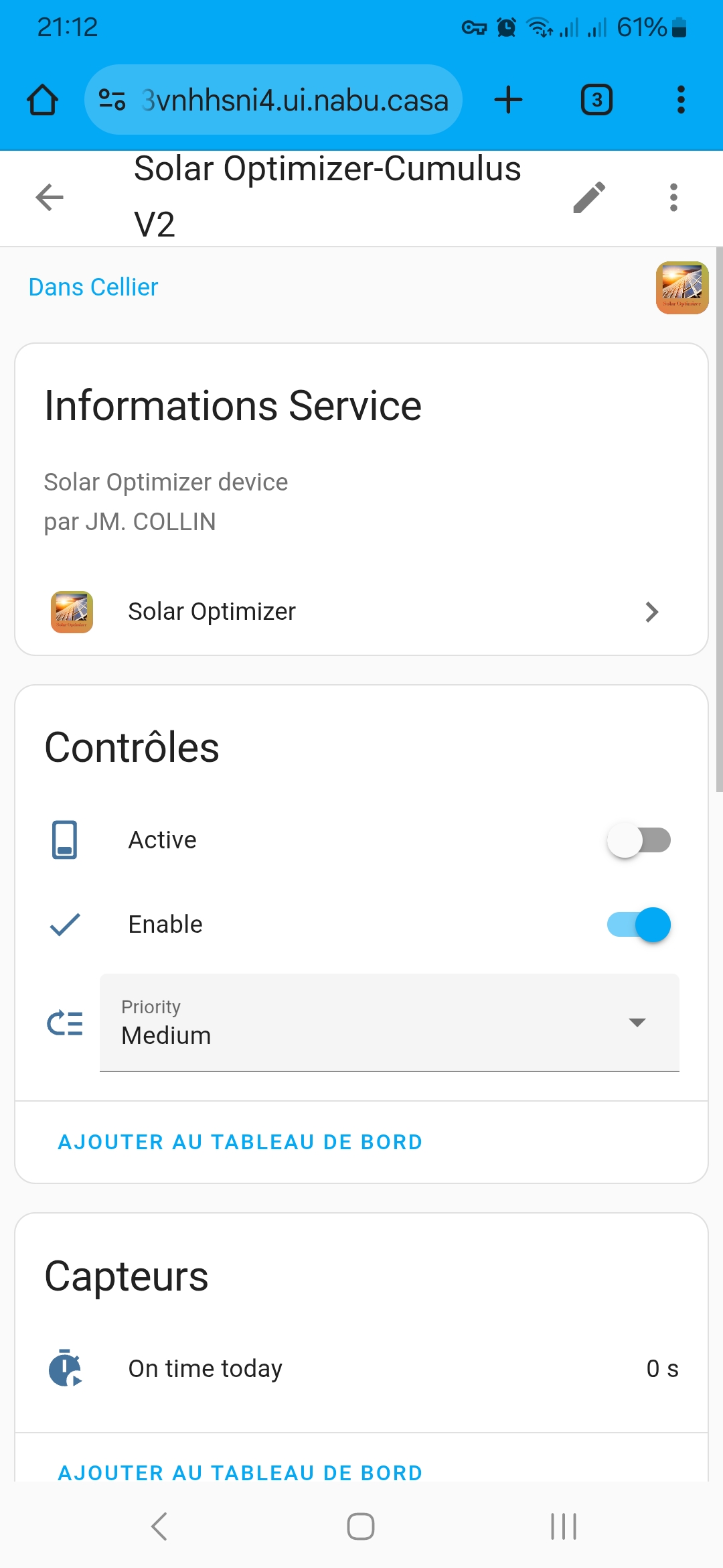

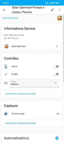

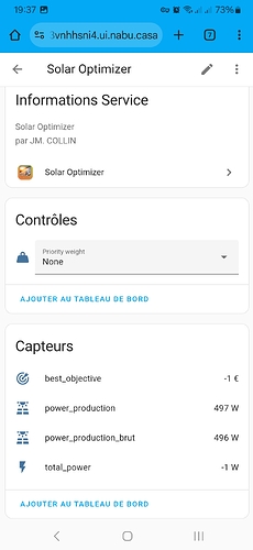

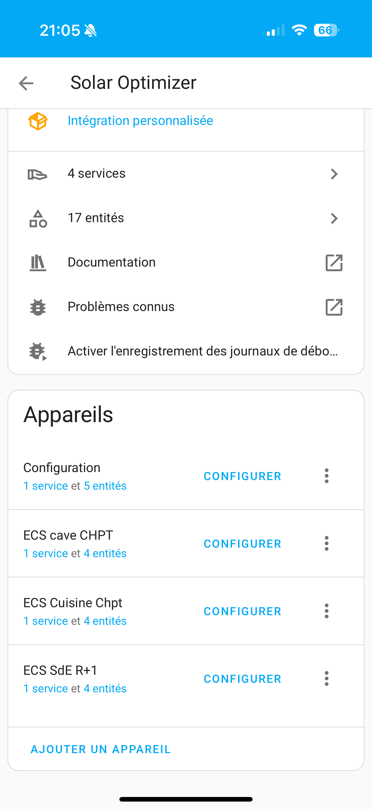

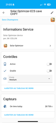

Tu as activé le switch enable créé par SO ?
Alors je ne l’ai pas.
Mais je viens de faire un test si je met une heure creuse en info j’ai des entités supplémentaires qui ce sont créés.
Maintenant que j’ai un enable et un active. Je met tout sur off?
Par contre je ne souhaite pas mettre en route le cumulus en heure creuse c’est possible ?
Merci @ben33880
Retire le paramétrage des HC
Active (enable) ton switch et laisse faire SO
Tu as les cartes a dispo a installer sinon dernier pavé du readme
Comme l’indique Ben, il faut que tu t’assure que le contrôle de ton appareil soit actif (le switch enable)
C’est dans le service de ton appareil et non de la configuration
Le switch Active permet de forcer la mise en marche ou arrêt de l’équipement

Voici la vue.
