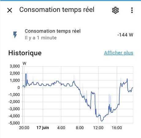

-1 dans le best objectif ce n'est pas possible. Et encore moins dans le total power (le total des équipements allumés).
Tu as donc forcément un soucis. Le capteur de conso instantanée a l'air bon sur l'image :
Les valeurs ont l'air bonnes aussi. Donc là comme ça je ne vois pas.

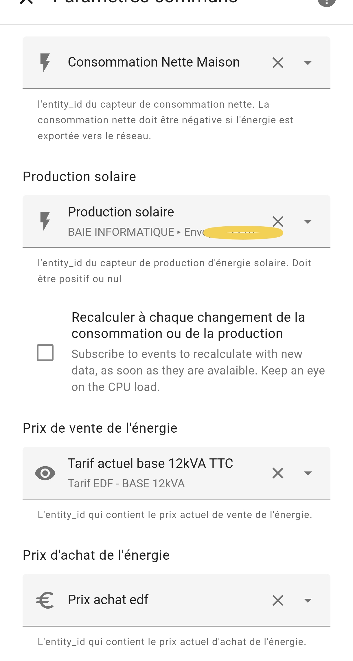

J’avais eu des best_objective à -1 aussi et il me semble que ça venait en partie du prix achat/revente. Toutes tes valeurs de prod semblent en W mais tes valeurs de revente et taxe semblent être en kW, non ?

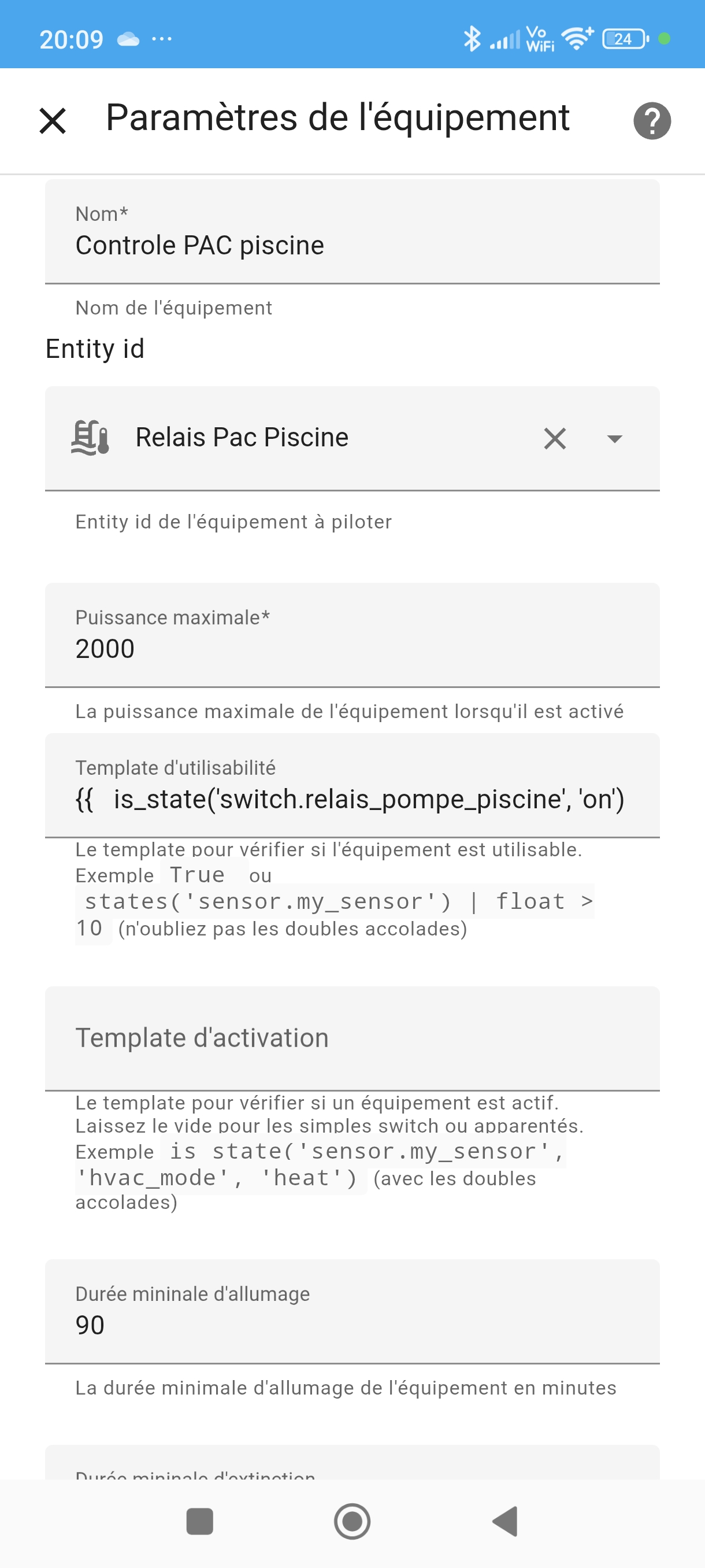

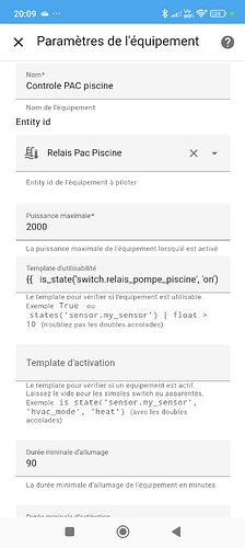

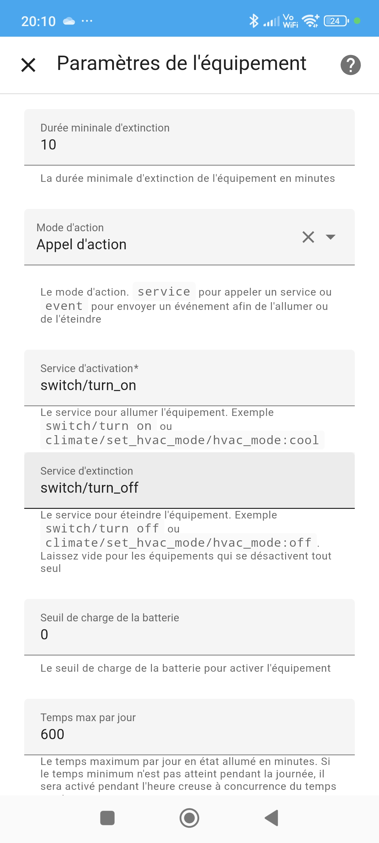

Désolé mais j'ai configuré les paramètres de ma pac dans solar optimizer
Et je pensais en gros que si j'ai une consommation nette de -2000 la pac se lance non?
Bon comme se lance des que ya de la production solaire même pas assez j'ai rajouté ceci dans usabilite:
{{ is_state('switch.relais_pompe_piscine', 'on') and (states('sensor.consommation_nette') | float < -500) and (states('sensor.energy_next_hour_2') | float > 0.9) }}
J'ai essayé a -2000 mais dès que j'ai une fluctuation ça coupe alors.
Ya quelque chose que j'ai pas compris dans l'utilisation de l'intégration ?
Voic mon paramètrage

Tu aurais pas inversé tarif achat et revente ?

Suite à vos remarques. J’ai tout supprimer et tout recommencer. J’ai également fait les MaJ des prix achat et vente comme conseiller, vue que je n’ai pas de revente.

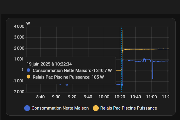

en vrai je narrive pas a comprendre pourquoi la pac se lance ce matin;
la pac s'est mise en route à 10H22
Solar Optimizer-Controle PAC piscine Active on
is_enabled: true is_active: true is_waiting: true is_usable: false can_change_power: false current_power: 2000 requested_power: 2000 duration_sec: 5400 duration_power_sec: 5400 power_min: -1 power_max: 2000 next_date_available: 2025-06-19T11:51:58.372009+02:00 next_date_available_power: 2025-06-17T22:16:58.312529+02:00 battery_soc_threshold: 0 battery_soc: 0 device_name: Controle PAC piscine friendly_name: Solar Optimizer-Controle PAC piscine Active
Tarif actuel base 12kva c’est le tarif d’achat pas de vente
Merci ben je vais corriger mais je ne vois pas bien le rapport avec le fonctionnement

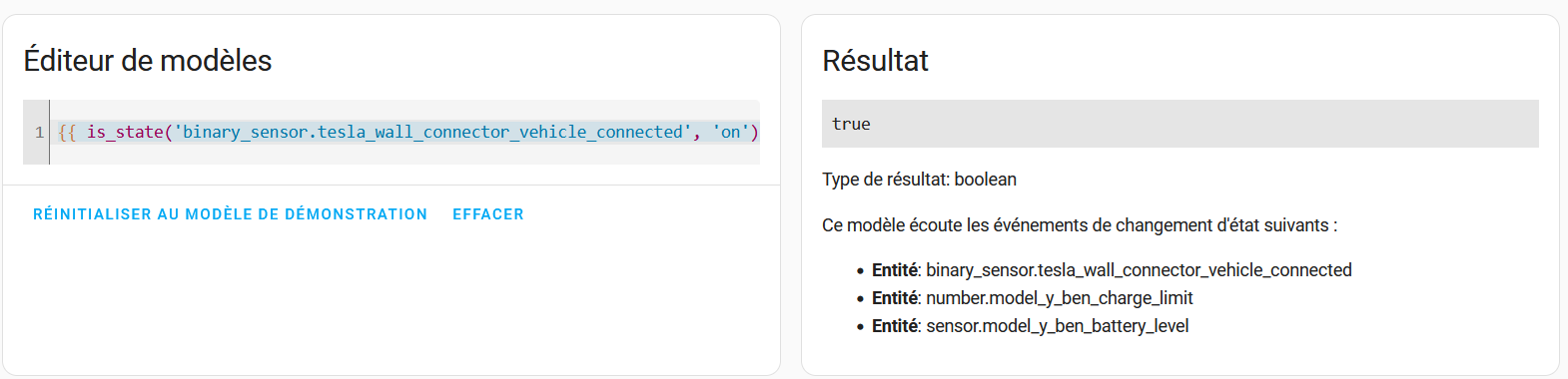

Je ne comprends pas pourquoi au bout d'un certain temps, la charge de ma Tesla s’arrête alors que le template d'activation reste True (vérifié dans l'éditeur de modèle) et la production est nettement supérieure à la conso. Je doit la relancer manuellement et ça repars pour un certains temps jusqu'à un autre arrêt....

Mon template d'activation :
{{ is_state('binary_sensor.tesla_wall_connector_vehicle_connected', 'on') and states('sensor.model_y_ben_battery_level') | float(100) < states('number.model_y_ben_charge_limit') | float(100) }}
Je n'ai pas de template d'utilisabilité (pas de valeur dans le settings)
Durée minimale d'allumage 60 min
Durée Minimale d'extinction 15 min
Pas de temps Max par jour (pas valeur dans le settings)
Y'a quelque chose qui m'échappe, si vous avez des idées...
