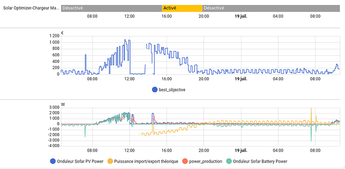

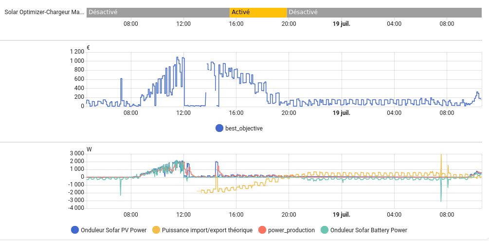

J'ai mis cette entrée comme Consommation nette dans Solar Optimizer, hier en début d'après-midi. Depuis, ça semble effectivement mieux marcher. Voir ces graphes d'hier, qui montrent que le chargeur Makita s'est bien allumé entre 16h et 20h :
Mais j'ai quand même une question : je croyais avoir compris que SO déclenchait quand le best_objective était au plus bas. Or là, il semble avoir fait le contraire : il a déclenché quand c'était à 770€, et a arrêté vers 30€. Ça correspond certes à la courbe jaune (l'injection théorique de mon entrée calculée), mais je me demande quand même si je n'aurais pas créé une incohérence — ou un contre-sens ? — avec ce bricolage...

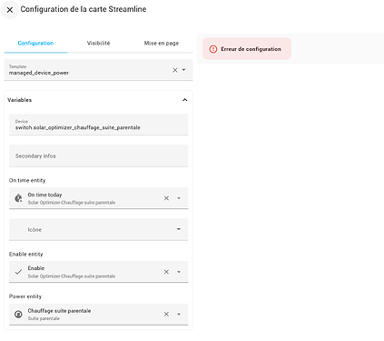

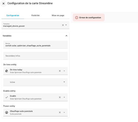

DAns la carte steamline, pour un managed device ( mon chauffe eau contacteur HC/ HP pris en charge par module zigbee) que dois-je mettre dans secondary infos car sur l’exemple il n’y a rien or si je met rien j’ai [[secondary\info]] qui s’affiche
et dans power entity … dans l’exmple c’est cave à vin et non plus vmc …
désolé je suis un peu perdu.

  • Enfin, j'ai suivi au mieux le "ReadMe" pour l'installation, mais je rencontre quelques problème pour utiliser les "Streamline cards", j'ai suivi la procédure, mais cela ne marche pas pour moi. J'obtiens "Erreur de configuration"

Quelqu'un pourrait-il m'aider à ce sujet ?
C’est certainement en lien…
Avertissements de configuration
Integration error: streamline_templates - Integration 'streamline_templates' not found.
Pourtant j’ai tout fait comme il faut :frowning:
aucune idée sur l’origine du souci mais surement que qq chose n’a pas était fait comme il faut mais peut importe, cette partie, c’est juste une façon, parmi d’autres, d’afficher des infos de Solar Optimizer. Perso j’utilise pas ce streamline et Solar Optimizer fonctionne très bien.
