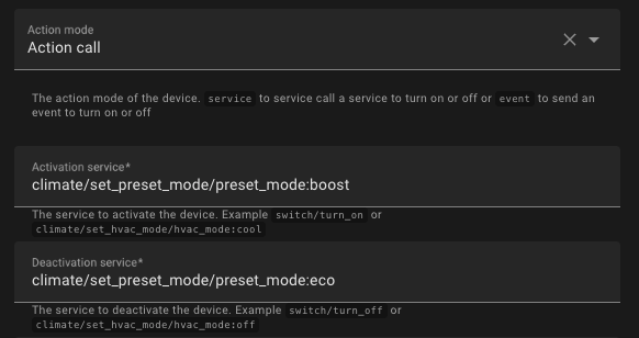

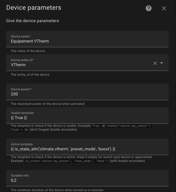

Je me suis mis un environnement comme le votre avec un pilotage d’un VTherm par SolarOptimizer.
Ma config :
Active template: {{ is_state_attr('climate.vtherm', 'preset_mode', 'boost') }}
Activation service: climate/set_preset_mode/preset_mode:boost
Deactivation service: climate/set_preset_mode/preset_mode:eco
Et ça fonctionne chez moi:
Le flag Active passe bien ‹ on › et le VTherm est switché sur « Boost ».

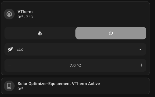

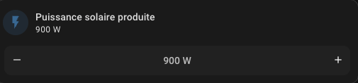

Si je baisse la production solaire :
Ca s’éteint bien comme il faut:
Le VTherm est sur le preset Eco et le bouton Active est ‹ Off ›.

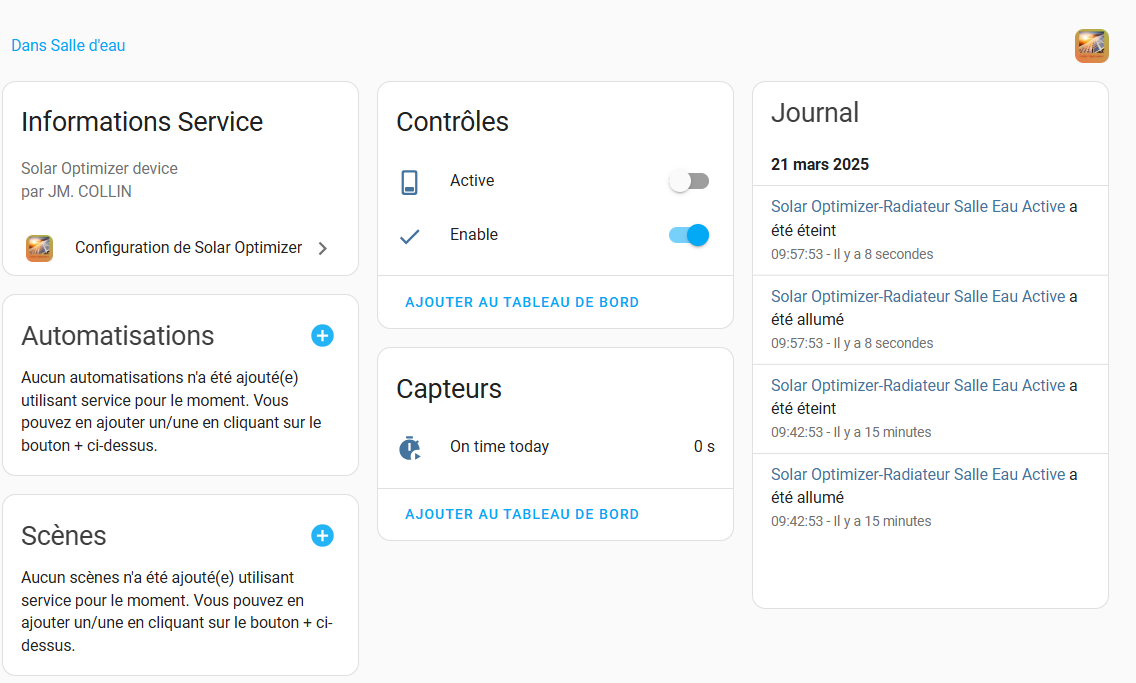

le switch active de SO repasse à off quelques secondes après
Si le climate est changé (tout seul ou que quelqu’un le modifie manuellement), ça va se répercuter sur l’état de l’équipement de SO. N’est-ce pas ce qui se passe chez toi ?

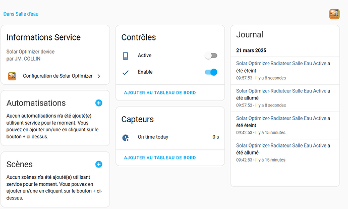

Tu parles du changement de preset ? Ou bien du switch active ?
Je suis reparti de zéro, je suis d’accord que le changement de preset fonctionne.
Par contre, le switch active de SO repasse à off instantanément. Je ne vois pas ce qui pourrait provoquer cela dans mon environnement. Mes automatisations ne concernent aucunement les thermostats ou SO. Et je suis le seul à pouvoir activer ou désactiver ce switch manuellement.
Le switch active met un certain temps (un cycle certainement) pour s’activer dans mon env de test.
Par contre, il se désactive bien tout de suite. Je regarderais plus en détail ce week-end.

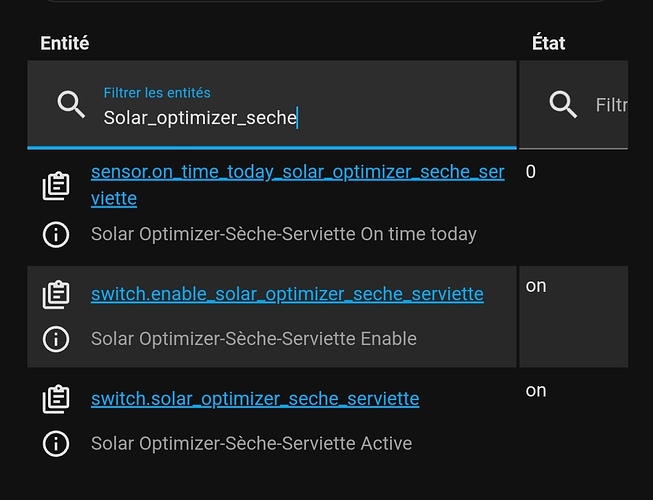

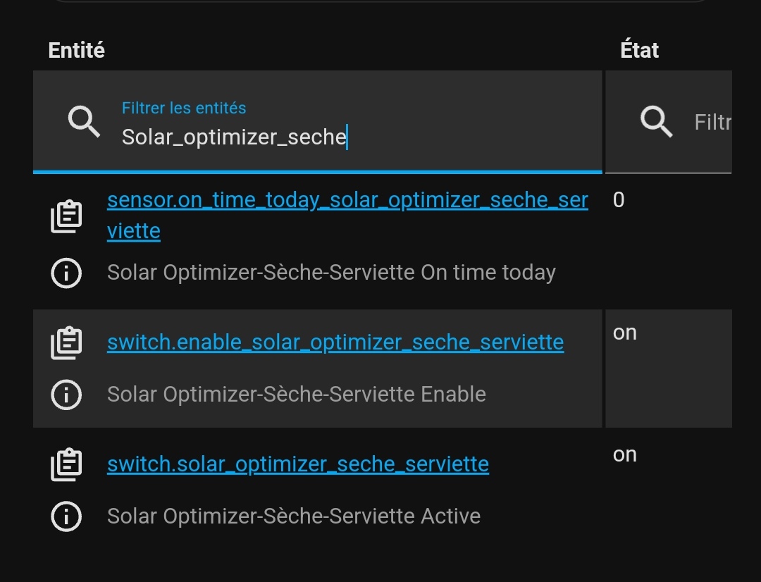

Bonjour @Jean-Marc_Collin

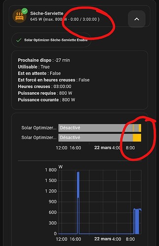

Je viens de tester ce template: {{ is_state('select.nodon_seche_serviette_sdb_pilot_wire_mode', 'comfort') }} il renvoie bien true quand je suis en confort avec mon sèche serviette et false quand je suis en eco
Je l’ai donc copié dans le template d’activation puis redémarrer HA, pour autant On time today ne comptabilise pas le temps d’utilisation quand SO active mon sèche serviette?
Est-ce que l’état Active passe bien à ‹ On › ?

Hello @Jean-Marc_Collin
Je te confirme également que on time today défile bien pour mon sèche serviette et l’activation et désactivation fonctionne a merveille.

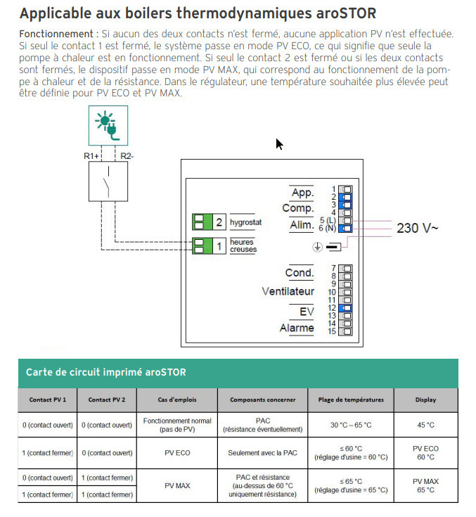

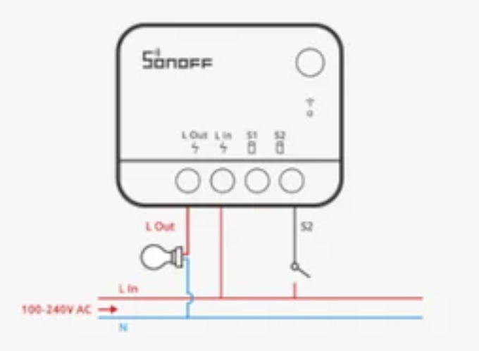

Hello @Jean-Marc_Collin je me souviens que tu utilisais des ZBMini-L2 sur ton thermodynamique,
j’ai essayé aujourd’hui sur mon vaillant mais sans succes…
le schema est le suivant :
dans le ZBMINI, je prends la phase dans L IN et les fils du bornier PV1 du vaillant dans L Out et S1, mais le ZBmini ne s’alimente pas, comme si il n’avait pas de retour de charge, peux tu m’aiguiller sur ton montage ?
Hello @n3xT ,
Tout à fait ! Quelle mémoire.
S1 c’est pour un interrupteur donc ce n’est pas bon. Je me souviens plus exactement mais si c’était à refaire je referais ça (sans la connection S2 sauf si tu veux aussi un interrupteur mécanique) :
Remplace l’ampoule par ton ballon.
