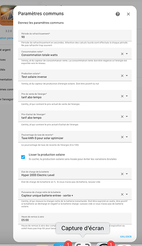

Capture d’écran 2025-03-30 à 09.35.12
Ca correspond à quoi ces valeurs ? Si tu as mis la puissance max de ton ballon à 0, SO va l’allumer tout le temps.
Je peux te certifier que ça fonctionne normalement chez moi.

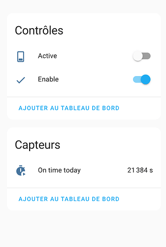

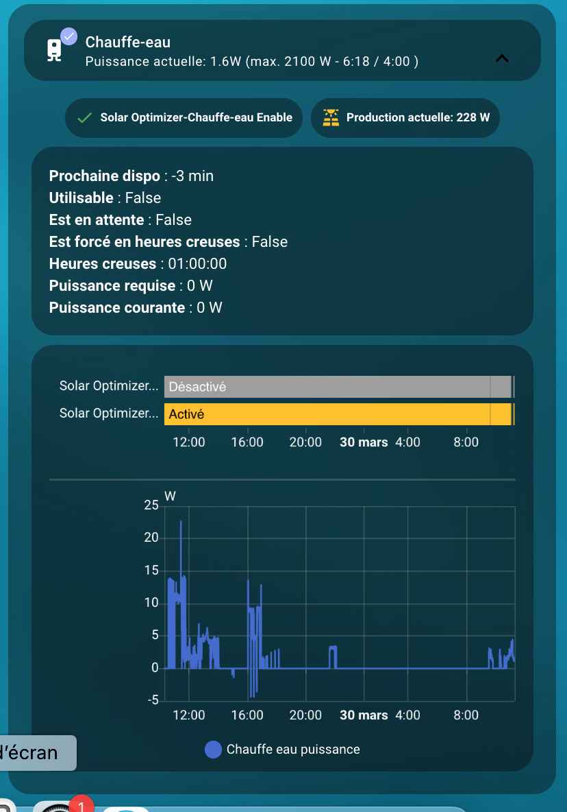

C’est très bizarre, depuis environ 2 jours le temps ontimetoday est comptabilisé en permanence, donc du coup il ne s’allume pas en heures creuses puisque il est considéré comme avoir été assez allumé la journée, comme si l’equipement était allumé, mais en fait non, il est même en false dans l’utilisabilité.
Pourtant je n’ai rien changé, avant que j’ajoute les infos sur la batterie (de ta dernière mise à jour) ça fonctionnait très bien. Je vais fouiller pour voir si je trouve quelque chose…

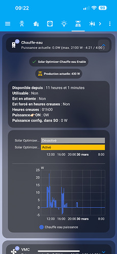

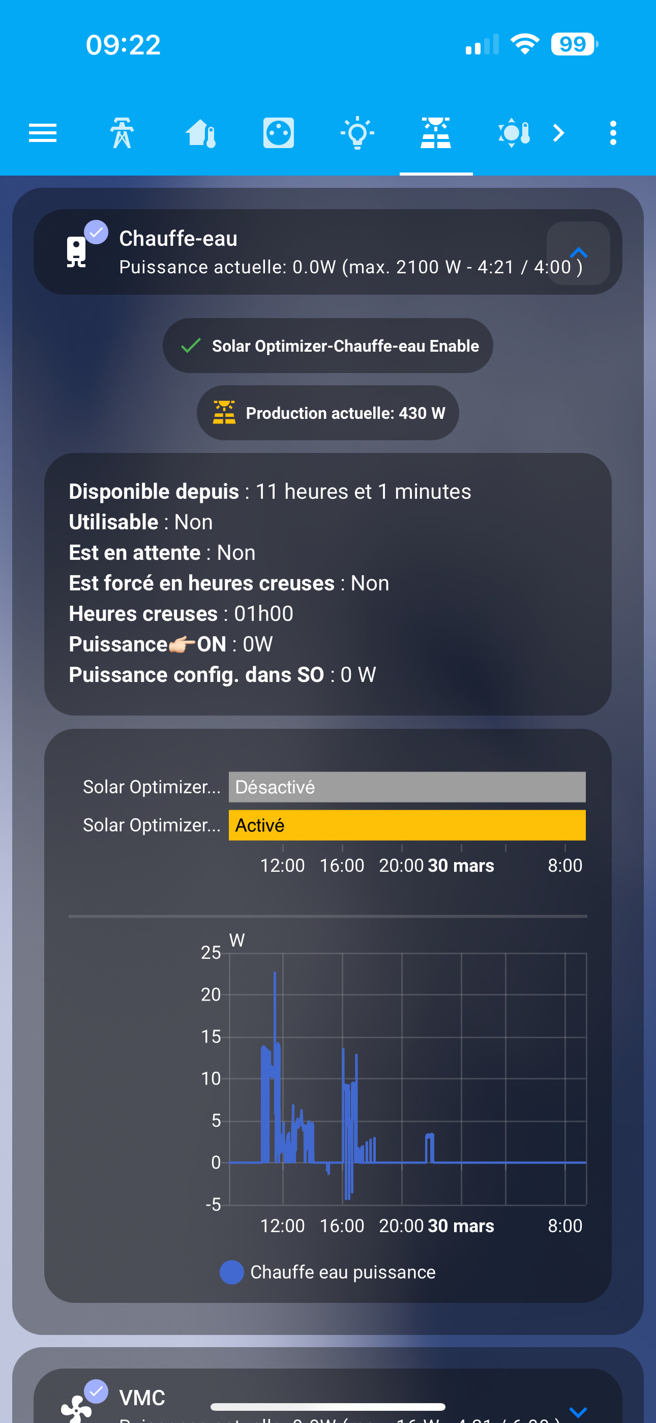

Pour ta réponse, ces valeurs ça correspond à la carte que tu a faite que j’ai un peu renommée, mais en soit ces infos je les trouve pas pertinentes en plus. Normalement, quand le switch solar allume l’equipement, la puissance on et la puissance config dans SO montrent 2100w (la puissance que j’ai renseigné pour mon chauffe eau), mais c’est tout.
Et ça c’est la carte vue depuis mon mac, c’est juste le texte que j’avais légèrement changé sur iphone:
On voit que le temps ontimetoday s’incrémente en permanence, ça me fait pareil pour l’autre équipement « vmc » (c’est un bug clairmement, mais de ou de quoi ? à mon avis comme dit c’est depuis l’ajout du capteur batterie entrée/sortie)

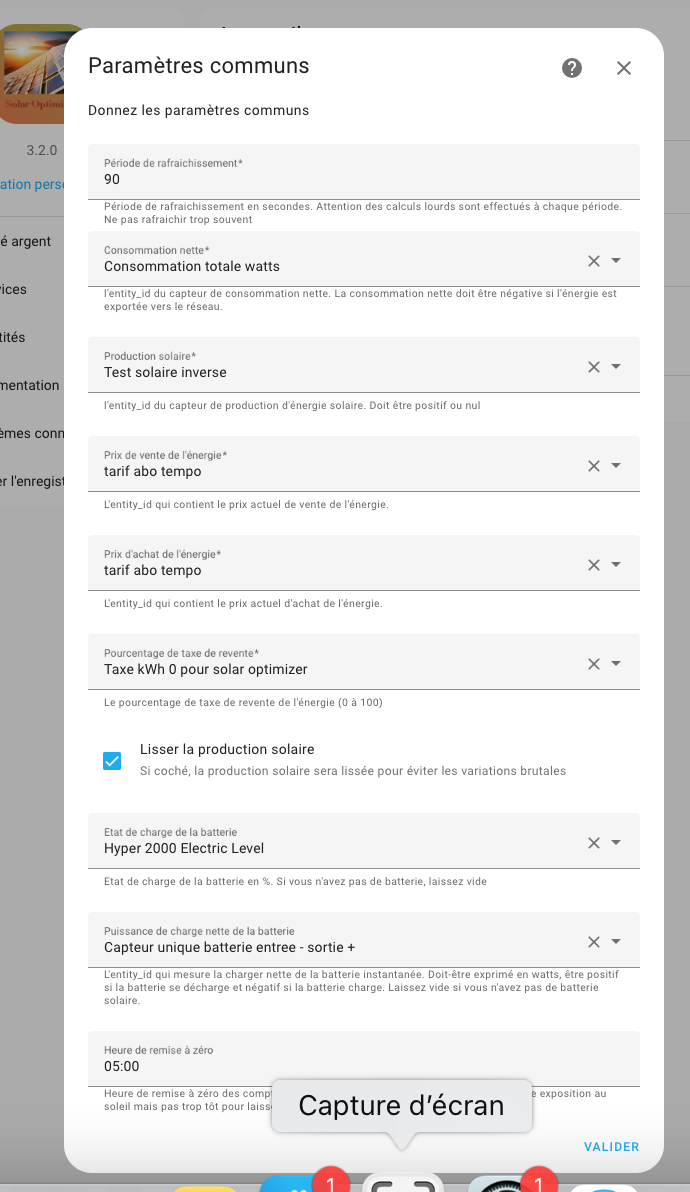

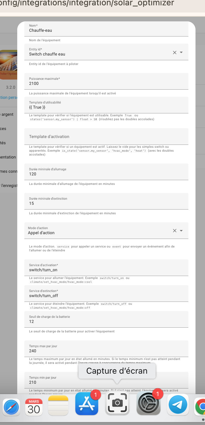

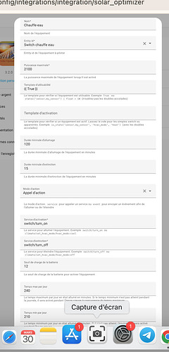

@Jean-Marc_Collin purée c’est pas possible…j’ai tout désinstallé de solar optimizer, supprimé solar optimizer, recommencé du début. Et le chauffe eau fraichement reconfiguré, home assistant redémarré, il m’affiche encore le temps ontimetoday qui défile en suivant l’heure actuelle… et l’equipement reste en false en utilisabilité… c’est quoi docteur :flushed:? Serait-il impossible d’enlever les traces d’une config précédente ? En tout cas mon SO est hors d’usage … chaque fois que j’ajoute le chauffe eau, même si je n’ai pas de batterie dans la config, ça marche pas, il récupère le ontimetoday de l’ancienne config, et me mets systématiquement le chauffe eau en non utilisable, justement car le ontimetoday ne se reset pas…

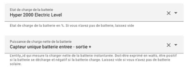

C’est pas la peine de tout désinstaller et réinstaller. Puisque la dernière chose que tu as changé c’est la puissance de charge net de la batterie, regarde sa valeur. (ou donne moi les valeurs).
Regarde j’ai edit le message juste au dessus …je suis bien embêté la j’avoue .
Même en enlevant et en ne renseignant rien dans tout ce qui est relatif à l’utilisation de la batterie, le soucis ne se règle pas.
@Jean-Marc_Collin comme dit je n’ai plus rien de relatif à la batterie et le ontimetoday today continue de s’incrémenter comme si l’équipement est ON, alors que non… Est-ce que le ontimetoday est réinitialisable ? si non , il faudrait ajouter cette possibiliter, pour débloquer certaines situations. En tout cas, la c’est buggé et je ne peut pas déboguer facilement avec mes faibles connaissances :disappointed_relieved:

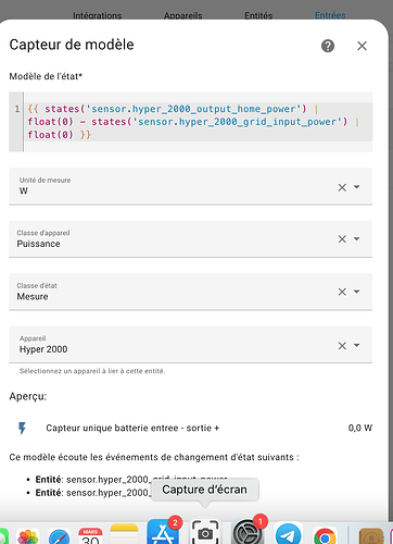

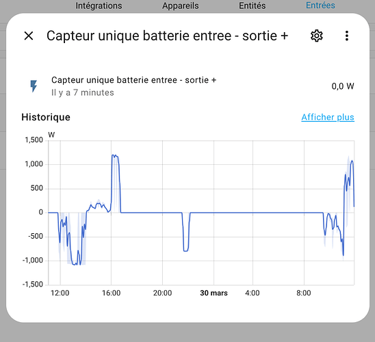

Pour info, et même si le temps de déboguer mon SO je ne l’utilise plus, voici mon capteur template crée pour renseigner à SO la charge et décharge de la batterie zendure. Il est en w et affiche bien du négatif quand la batterie charge et du positif quand la batterie décharge.

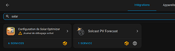

C’est un détail, mais pourquoi on voit « Configuration de … » dans la liste des intégrations ?
Je trouve que ça n’apporte pas de plus value et c’est la seul intégration qui affiche de genre de texte et du coup, on la retrouve dans les ‹ C › et non les ‹ S ›
Bonne journée
Bonne remarque, j’avais jamais fait gaffe. J’en ai aucune idée mais je vais regarder.
