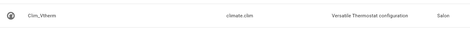

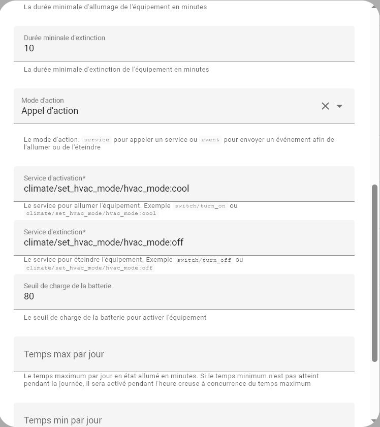

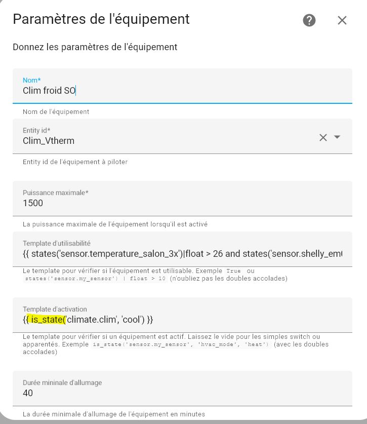

Bonjour, je dois m’en remettre à vous à nouveau… j’avais réussi à avoir la config fonctionnelle en utilsant ma clim Vtherm dans SO, mais suite à autre chose j’ai du restaurer HA, et j’ai perdu le bon réglage. La j’ai le switch active qui reste on et qui ne se laisse pas eteindre.
Je pense que c’est une erreur dans le template d’activation, mais quoi ? Pouvez vous voir ce qui coince? Mon entité clim Vtherm est climate.clim (qui s’appelle Clim_Vtherm)
Le reste dans les captures d’écran.

@Jean-Marc_Collin , n’y aurai-t-il pas une erreur dans ton exemple de ta doc. C’est chatgpt qui a corrigé le template d’activation, et maintenant ça marche. Regarde les captures d’écran: pas states mais is_state
C’est la bonne méthode en effet.
Je te mets le lien vers la doc du templating
Il existe aussi une méthode is_state_attr ![]()

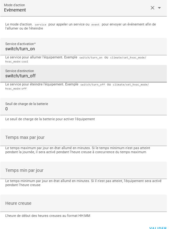

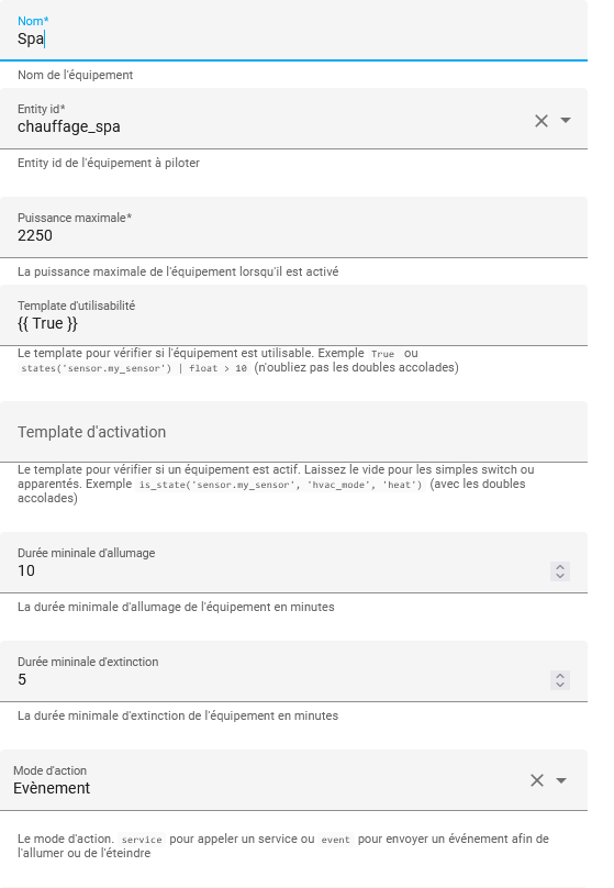

merci @Jean-Marc_Collin , pour l’intégration, mais j’ai un petit soucis, je veux activer la chauffe de mon spa en fonction du solaire.
La chauffe du spa est vu comme un climate, mais lorsque je le configure dans SO, quand je le test depuis l’interface, il active la chauffe, puis il se remet sur off, mais la chauffe continue.
Je dois le réactiver encore une fois puis le couper.
J’ai donc fait un boolean avec un simple switch et une automatisation, le tout fonctionne très bien, mais pas par SO, il ne se passe rien quand je l’active par SO.
Il y a des problèmes connu avec les booleans?
merci pour ton aide!
la conf:
re-edit: c’est un test sinon en action plutôt qu’événement cela ne fonctionne pas non plus
il te faut changer le service d’activation si tu passe par un boolean et non par un switch
