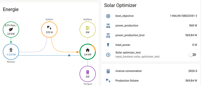

Regarde la doc sur l’utilisation d’un climate. Tu dois absolument mettre un template d’activation et personnaliser les commandes d’allumage/extinction pour que SO sache quand ton équipement doit être considéré comme actif et comment l’allumer et l’éteindre. C’est là: solar_optimizer/README-fr.md at main · jmcollin78/solar_optimizer · GitHub
Et tu peux supprimer ton input_boolean du coup.
merci mais pas mieux:
maintenant c’est l’inverse, il est allumé par défaut dans SO (mais pas en réel) il faut l’éteindre puis le rallumer pour que ça fonctionne.
une idée?

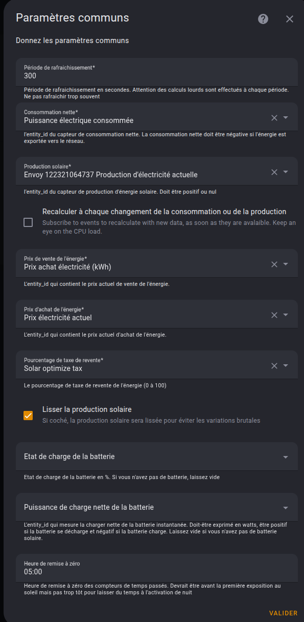

J’ai configuré l’intégration comme ceci :
  • Dans le champs « Prix de vente » j’ai mis le prix auquel je revends mon surplus à EDF OA
  • Dans le champs « Prix d’achat » j’ai mis le prix actuel (j’ai des heures creuses) j’achète mon énergie à mon fournisseur. J’espère avoir bon ? (j’avais inversé au début mais l’intégration coupait la prise au bout d’1h)
  • Pour le pourcentage de taxe j’ai mis une entité qui est égale à 0
Ensuite j’ai programmé la charge de la voiture comme cela (les champs du bas ne sont pas remplis)

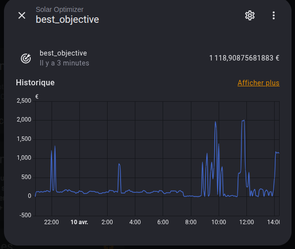

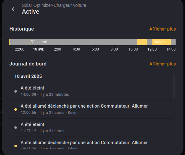

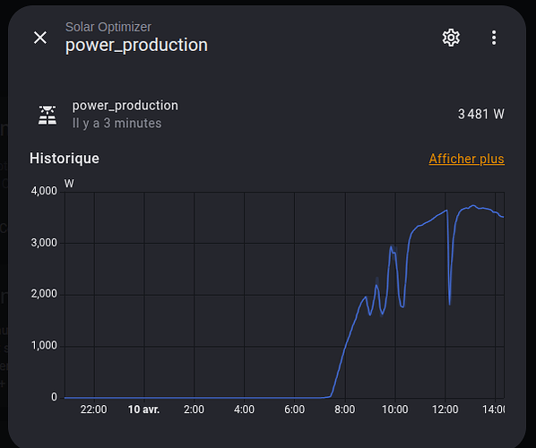

Le problème c’est que la prise est arrêté alors qu’il y a largement de quoi l’alimenter avec le surplus, et je pense que ça me coûterai donc moins cher de charger la voiture que de revendre l’énergie, et je ne comprends pas pourquoi.
Voici mes différents graphiques de Solar Optimizer :
On voit que j’ai dû allumer la prise manuellement.

Il ne faut pas mettre les « dans le template d’activation. Y’a des exemples dans le texte !
Ton template d’utilisabilité. Pas sûr que ce soit ça que tu voulais faire. Mets {{ True}}. Sinon tu dis à SO de ne pas l’utiliser qd ça ne charge pas.
Ton entity_id c’est le switch à commander ? Bizarrement il s’appelle consommation

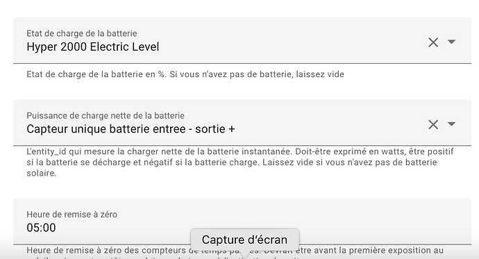

Or, depuis que j’ai renseigné le champ d’entrée sortie dans la batterie, les équipements qui sont censés juste aller consommer le « surplus » se mettent en route très fréquemment, même si la puissance de charge max de la batterie n’est pas utilisée. Je préfèrerais mettre cette puissance prioritairement dans la batterie.
Donc, pourquoi cette option ? Et comment puis-je y remédier pour mon cas exposé ci-dessus ?

Elle permet de considérer la charge de la batterie (en W) comme une puissance disponible pour les équipements.
Si il y a 2000 watts qui vont charger la batterie, tu pourrais très bien préférer activer tes équipements avec ces 2000 watts au lieu de charger la batterie.
Donc ça créé une sorte de priorité comme ça :
  1. les équipements d’abord,
  2. la charge de la batterie après (quand tous les équipements ne sont plus disponibles ou ont dépassés leur temps d’allumage on-time).
Mais t’es vraiment pas obligé de l’utiliser.
avec ta logique : ballon d’eau chaude first et ensuite charger la batterie. Tu devrais au contraire en avoir besoin. Si la batterie charge, SO va l’utiliser pour allumer ou le ballon.
Ce qui n’est pas possible c’est de faire 4. avec tout le reste... c’est soit la batterie est prioritaire soit elle ne l’est pas.
Donc si tu configures la puissance nette de la batterie tu as les priorités suivantes:
  1. les équipements y compris le ballon
  2. la batterie.
Si tu ne le mets pas tu as :
  1. la batterie,
  2. les équipements y compris le ballon
