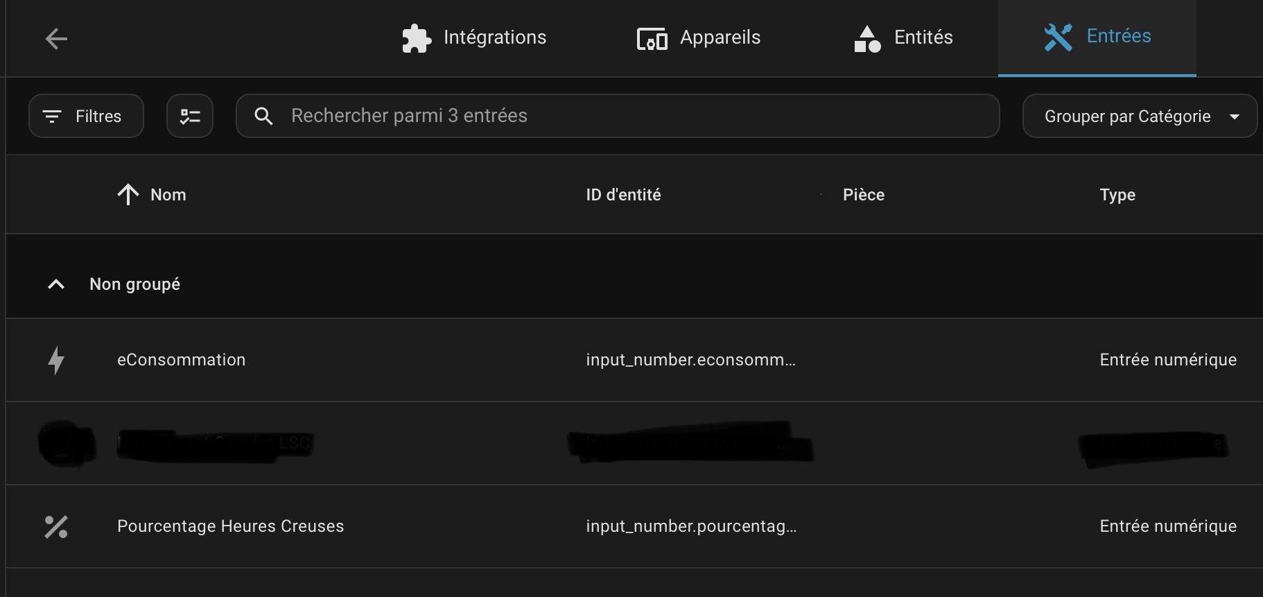

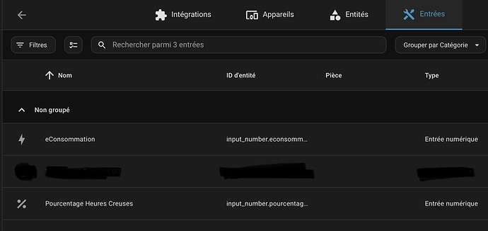

  • Après exécution, la consommation en heures creuses est dans l’entrée « eConsommation » et le pourcentage de ces heures creuses par rapport à la consommation à la journée, dans l’entrée « Pourcentage Heures Creuses » (cf image plus bas).
