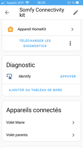

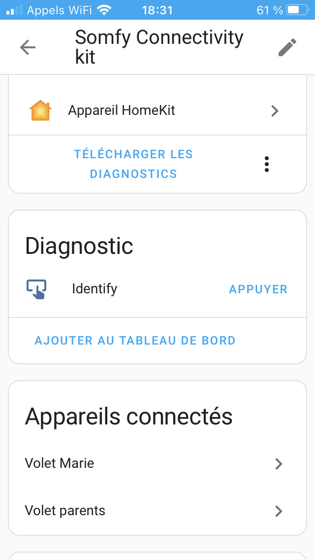

On voit bien les 2 volets raccordés

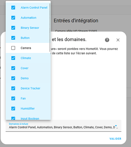

J’ai un autre système que toi pour mes volets somfy, mais pour la liaison avec homekit j’utilise l’integration homekit bridge
As tu essayé par curiosité cette intégration et en sélectionnant tes covers ?
Non je n’ai pas essayé HomeKit Bridge qui à priori sert à rendre disponibles les entités HA pour Apple HomeKit mais je n’ai pas Apple HomeKit et je n’utilise pas Siri.

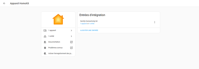

Oui, le kit est bien associé avec l’intégration :
Il est bien reconnu, mais rien d’autre n’est trouvé (ni les 4 volets Somfy, ni la porte du garage alors qu’ils sont bien appairés au kit).
