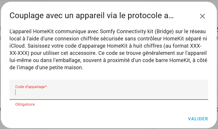

Quand je clique sur "Configuré" j'ai cette fenêtre qui apparait :

Je le saisi au format demandé : 123-45-678
Et j'ai ce retour :
homek02
et si je le saisi de nouveau :
J'ai redémarré le kit ainsi que mon rpi mais j'ai toujours le même souci

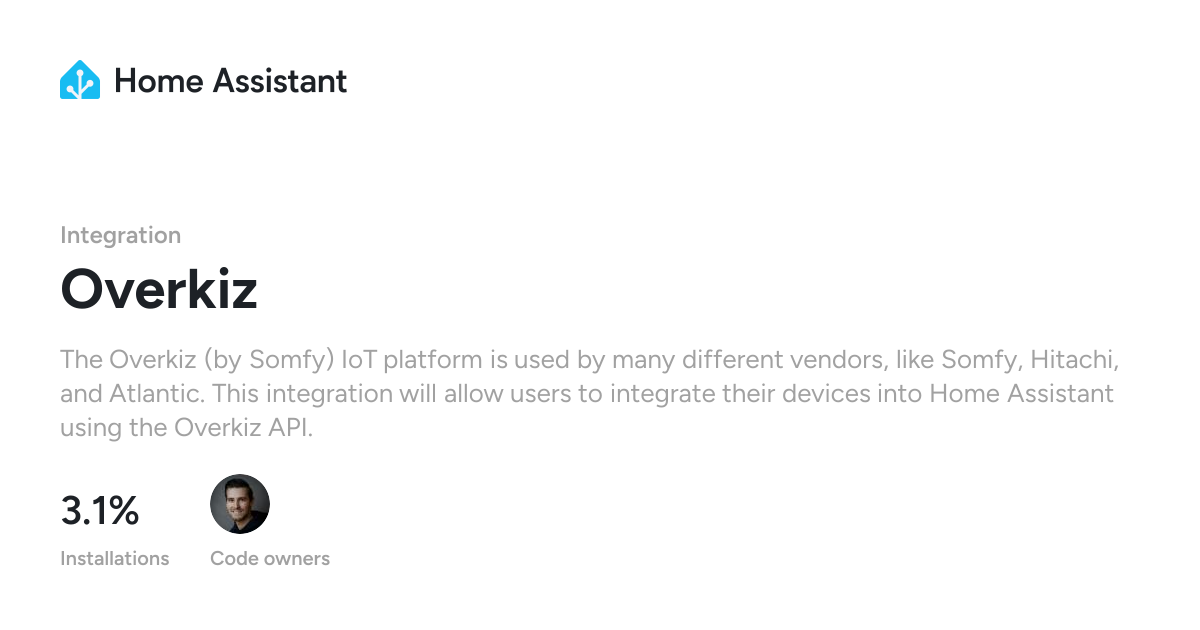

Pour connecter le kit de connectivité à HA il faut passer par l’intégration Overkiz
Non overkiz c’est pour utiliser la configuration distante de somfy. En local il faut ( il suffit) utiliser l’intégration HomeKit. C’est bien mieux car indépendant du WAN

Sur le kit de connectivité, il doit y avoir une étiquette marquée HomeKit avec un code à 8 chiffre. C’est celui ci qu’il faut rentrer dans HA.

@Yoyouri , le code d’appairage demandé est à 8 chiffres le code pin est sur 12.
@Argonaute, c’est bien ce que j’ai fait :
Le code sur le kit est de ce style :
1234
5678
Mais cela ne fonctionne pas

et en retour : "Code HomeKit incorrect. Veuillez le vérifier et réessayer."
