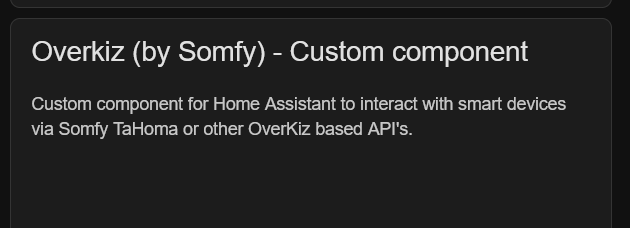

J’ai également utilisé l’intégration Overkiz et ça fonctionne mais impossible de faire des notifications lors de l’ouverture de mon portail
J’ai installé Overkiz, il ne m’a rien demandé comme paramètre, juste de redémarrer HA.
Une fois redémarré à par
dans HACS il n’y a rien dans « appareils et services ».
Y at’il quelque chose de particulier à faire ?
laissez tomber,
je viens de voir qu’il était en natif dans HA

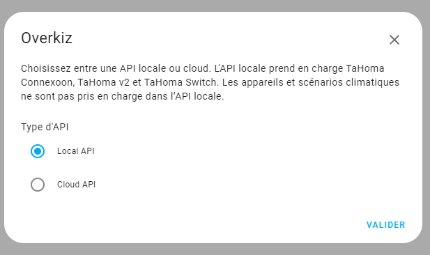

Pour info, Overkiz gère également le local:
Oui j’ai vu, mais j’ai le Connectivity kit, il ne semble pas fonctionner avec l’api locale
Je confirme que le kit de connectivité ne permet pas de fonctionner en local
