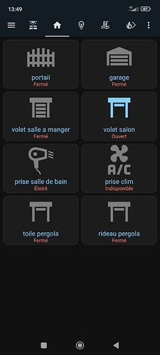

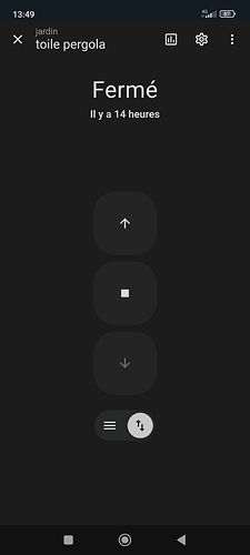

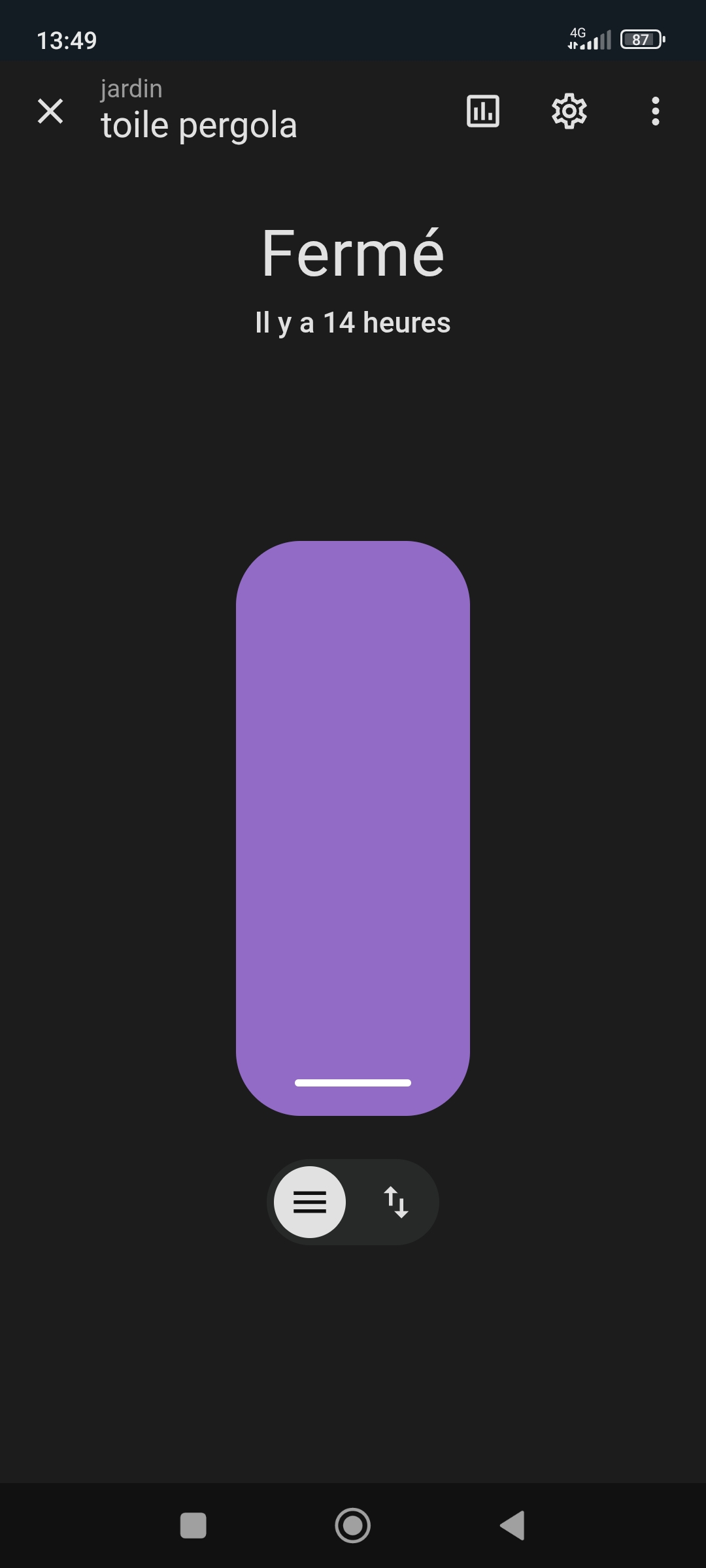

perso j utilise le kit de connectivité de somfy pour ma pergola .
appli tahoma pour enregistrer ma pergola , ensuite j ai installer overkiz sur HA et tout fonctionne parfaitement .
je te joint quelques photos du dashboard j ai juste pris une carte toute simple .
