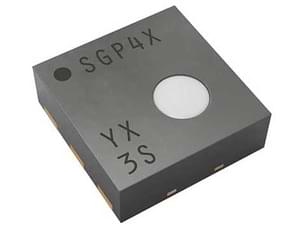

j'ai trouvé ca en capteur COV pour esp
qui fonctionne sous esphome:

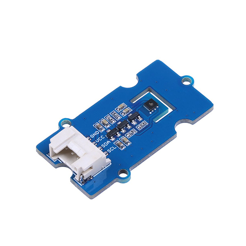

sinon, il y a le ccs811 qui est un capteur cov compatible esphome et le pms5003 pour les pm1 et pm2.5
ne pas oublier que les capteurs pm sont bruyants car équipés d’un ventilateur
