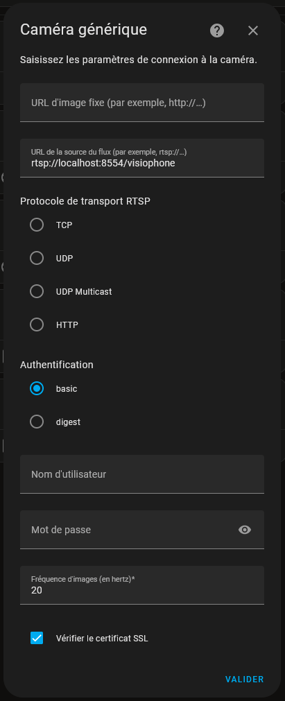

  • Save & Restart puis vérifiez que votre flux remonte bien dans l’onglet « Streams » de l’add-on
  • Si tout fonctionne, allez dans les paramètres de HA puis « Appareils et services » et « Ajouter une intégration », choisissez « Generic camera », paramétrez comme suit :
« URL de la source du flux » = rtsp://IP DE HA:8554/{stream_name} donc le flux venant de go2RTC (ici rtsp://192.168.X.X:8554/visiophone ou rtsp://localhost:8554/visiophone ou peut-être rtsp://127.0.0.1:8554/visiophone)
Pas d’username ou password à renseigner ici, laisser vide.
Peut-être adapter le framerate pour coller avec votre caméra (2 par défaut c’est un peu faible…).
  • Validez puis si une fenêtre « Apercu » apparaît cocher la case (même si rien n’est affiché en aperçu) et validez
Preview
  • Changez le nom de la caméra dans le menu de vos intégrations (ex: visiophone) et également changez l’entity ID créée par celle-ci (ex: camera.visiphone)
Votre flux venant de go2RTC est maintenant intégré à HA avec une entité correspondante, à utiliser dans vos cartes Frigate ou autres avec son entity ID (ex: camera.visiophone) :

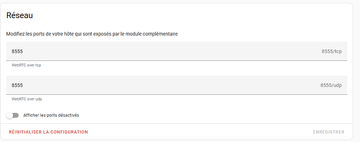

PS: tu peux normalement tester l’audio bidirectionnel directement dans l’add-on : onglet « Streams » puis pour ta caméra le lien « links » dans la colonne « Commands ». Dans cette page, tout en bas tu as une page de test, sélectionner « video+audio+microphone » puis le lien « webrtc.html ».
Links
WebRTC
P.S2: voilà le lien du topic côté anglophone ça pourrait t’aider. Ça pourrait également venir du firmware qui bloque l’audio bidirectionnel par le flux RTSP (cf. ce lien).
Ouaip… quand je pense que je me suis fait rembarré quand j’avais relevé il y a quelques mois dans un autre topic que j’avais lu le 2 way audio avait du mal à fonctionner… :smile:
Moi aussi je vais sécher sur place. J’ai pas d’adresse IP pour ma camera puisque branchée derrière son NVR POE et c’est lui qui alimente + donne l’adresse IP aux caméras qui lui sont connectées. Je ne sais pas si on peut aller se connecter directement sur le flux d’une caméra derrière le NVR. Je vais creuser.
Concernant la page test via les links go2RTC, j’ai bien une demande d’activation du micro qui se fait sur ma page web mais aucun son ne sort du visiophone.
