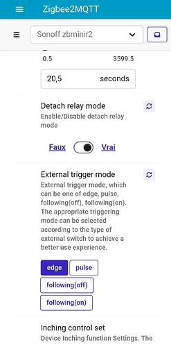

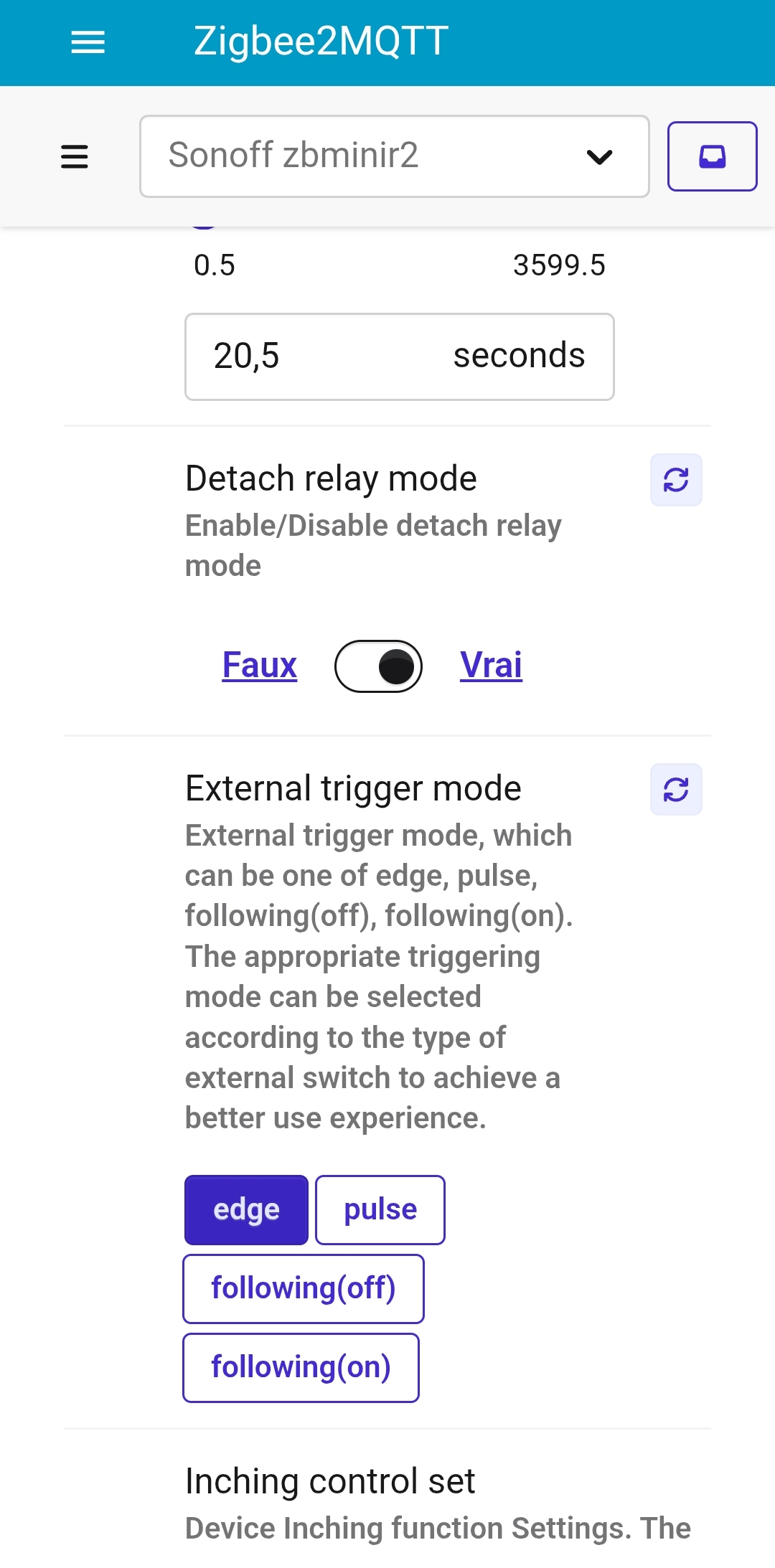

Bonjour, je suis débutant en domotique.
Comment fait on pour passer les interrupteurs en edge ?
Qu’est ce que cela signifie ?

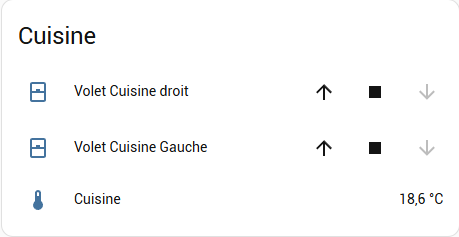

J’ai finalement acheté ses modules et aucun soucis de fonctionnement mais je voudrais gérer les pourcentages d’ouverture.
as-tu trouvé un tuto ? Je vais en acheter un et ça m’intéresse particulièrement.
Merci !
Pour l’instant non… j’ai un calibrage tout naze mais pas trop grave vu mon utilisation ![]()
