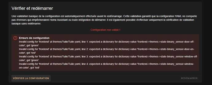

Merci pour cette réponse mais les lignes ne sont pas reconnues. Je ne vois pas par quoi les remplacer.
Sans voir le code de ton thème, difficile a dire.

Ok, mais ton erreur vient du thème Tuile.yaml.
Mais tu peux ajouter les lignes dans ton thème dark pastel, dans la partie #State Colors:
rajoute :
