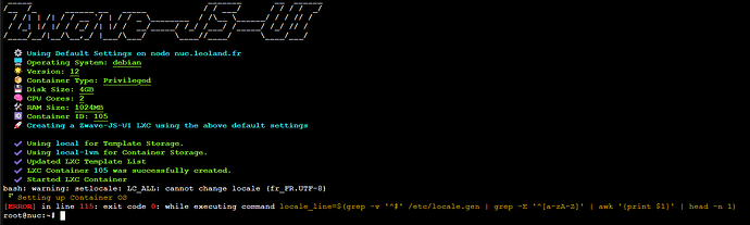

              Bascule en 2.0 mais en container LXC…
Bon autant dire que rien n’est automatique…
Comme beaucoup j’avais préparé ma config pour la rendre compatible
Création d’un nouveau LXC Z2M avec les scripts TTeck repris par la communauté => LXC crée mais vide, pas de z2m dedans.
Installation selon la doc z2m  => la doc est plutôt faite pour un PI, et les prérequis ne sont pas remplis par le LXCBascule manuelle de la config (contenu dans répertoire data de z2M) vers le nouveau LXC
Extinction de l’ancien LXC, lancement du nouveau et ça fonctionne enfin
ça ne fonctionne plus le script (j’avais bien /opt/zigbee2mqtt en V1.4) ?

A la création du LXC, le script plante, donc je pense que ça s’arrêtea avant la fin et donc avant l’installation

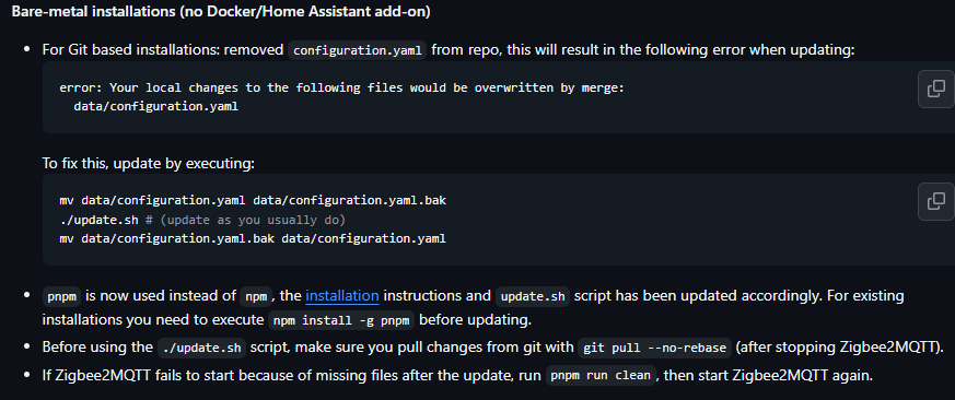

J’ai mis a jour mon lxc tteck sans problème avec ./update.sh en suivant les étapes du github z2m.
C’est pas très clair car toutes les étapes ne sont pas dans l’ordre mais tout y est:
0:apt updateapt upgradecd /opt/zigbee2mqttsystemctl stop zigbee2mqttmv data/configuration.yaml data/configuration.yaml.baknpm install -g pnpmgit pull --no-rebase./update.shmv data/configuration.yaml.bak data/configuration.yamlpnpm run cleansystemctl start zigbee2mqtt
