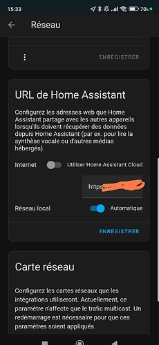

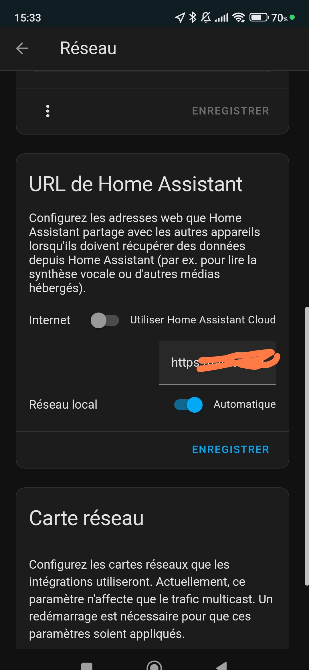

Peux tu poster ta conf de proxy ssl en masquant le nom de domaine tout en haut ?
Et tant qu’on y est la partie URL de ta conf réseau

Réseau
443 > 443 tcp`
Ok
Et la partie URL dans la conf réseau ?
J’ai rien d’autre que le port 443 vers le 443 tcp
Comme ma capture d’écran stp :grin:
Elle ne s’affiche pas
