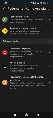

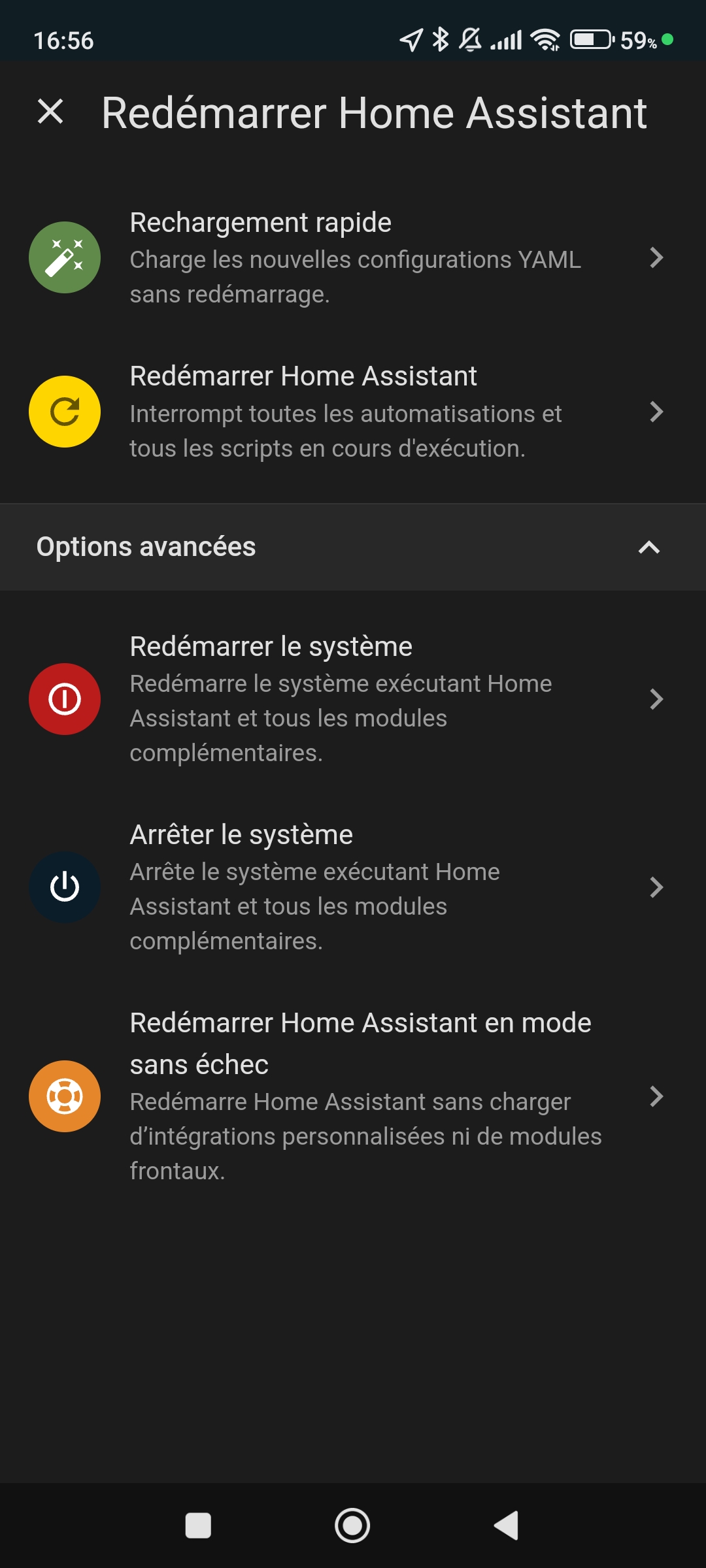

Question bête
Quand tu redémarre, tu fais bien redémarrer l’hôte et non un redémarrage rapide ?
Je redémarre par le menu redémarrer homeassistant
Oui, mais dans ce menu tu as plusieurs options.
Il faut choisir redémarrer le système
je redemarre par redemarrer le systeme ?
Pas assez claire on dirait :sweat_smile:
Oui, c’est ce que je t’ai indiqué :grin:
OK je vais faire cela
