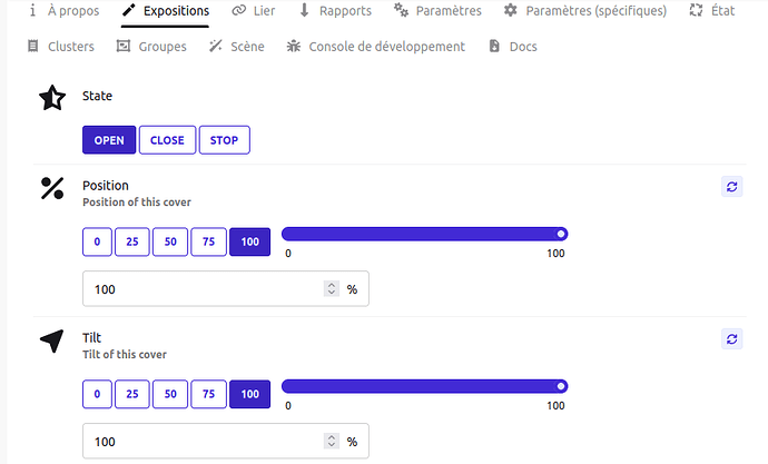

J'ai l'impression que Zigbee2MQTT reconnait bien le BSO comme tel car il me propose l'inclinaison des lames dans l'onglet "Exposition":
Oui les bso sont reconnus depuis 2 3 mois maintenant avant ça non. Pour les buté fin de course il faut les faire avec la télécommande pas le choix. Ton bso c'est un c21 donc année 2021 qui pose problème avec la télécommande sur certains dans z2m. Donc ya des chances que tu ne puisses pas avoir le bso dans z2m et la télécommande fonctionnelle en même temps malheureusement. 2021 c'est une chance sur 2 certains aucun soucis mais pour d'autres la télécommande n'ai pas fonctionnelle et le problème n'a pas de solution a ma connaissance.
