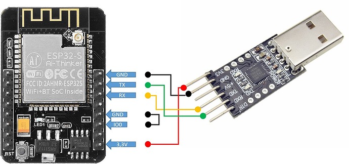

Le message d'erreur indique que la communication entre l'ESP32 et le port série semble impossible, sur le lien TX (transmission depuis TX côté port série, vers RX côté ESP32, à priori)
Il y a deux cas de figure :
  1. Un souci de lien "physique" :
    Le lien est rompu sur l'émission ou la réception (mauvais câble, mauvais contact ...) et parfois c'est une mauvaise soudure de l'µC (le processeur sur l'ESP32) sur la carte.
    Tu peux vérifier ces points avec un multimètre dans un premier temps, en vérifiant la continuité des pistes, depuis les PIN RX0 et TX0 (34 et 35 normalement) de l'µC, vers les pin côté carte (GPIO01 et GPIO03 normalement, parfois aussi notés RX0 et TX0 directement)
  2. Un souci de communication "logique"
  • le port COM choisi est également occupé par une autre instance de ESP Flasher, ou par un moniteur série
  • un manque de droits éventuel (essayer de lancer l'outil en mode administrateur)
  • Un mauvais driver éventuel
Des personnes semblent avoir des soucis similaires comme tu l'as dit et résolvent le souci en maintenant le bouton boot enfoncé jusqu'a ce que la led se mette à clignoter au moment de tenter l'upload (https://community.home-assistant.io/t/esphome-unexpected-error-esp-chip-auto-detection-failed/168891/2)
Si tu as un adaptateur USB-RS232 sous la main, je ne peux que te conseiller de tester de cette façon, en lieu et place du câble USB via le port mini-usb.
Si ce n'est pas déjà fait, tu peux aussi essayer avec d'autres câbles USB qui tu auras au préalable testés avec un autre appareil (smartphone en mode transfert de fichiers, etc...)
Enfin, si tu as une autre carte ESP32 sous la main, tu peux tester pour voir si le souci est similaire.
Si le souci est purement matériel, il y a assez peu de chances pour que tu rencontres le même souci.
Enfin, n'hésites pas à essayer d'observer ce qui se passe à l'aide d'un terminal série (celui intégré à la suite Arduino, ou Putty, par exemple.
