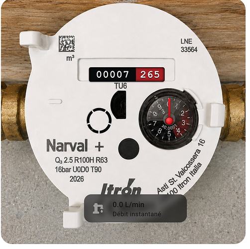

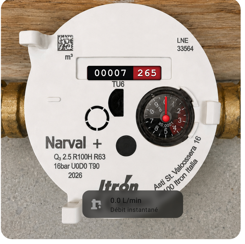

pour ma part j'ai mis des compteurs ITRON à eau classiques mais sur lequel se positionne un capteur d'implusions.
celui là :
et le capteur :
j'ai relié ce dernier à un ESPhome.
Ultra précis : au litre près
avec une petite photo du compteur physique puis une carte perso ca donne ca sur HA :
petite animation sur le compteur rotatif, mais aussi sur l'increment des chiffres.
(merci ChatGPT pour la mise en page et la creation des animations)
