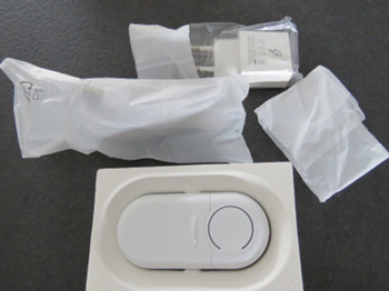

Un module Wi-Fi Watermeter de chez HomeWizard Energy (HWE-WTR*). Il est complet, plaque, module, vis, chargeur et câble USB C d’une longueur de 2 mètres.
Sur une alimentation USB, la conso est de 0,7W, mesure de 200L eau/min maxi, relevé en temps réel.
Le fonctionnement est aussi possible avec 2 piles CR123A, mesure de 30L eau/min maxi, et limite à 4 relevés par jour. Donc le mode piles est à oublier.

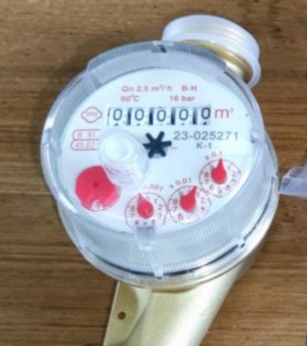

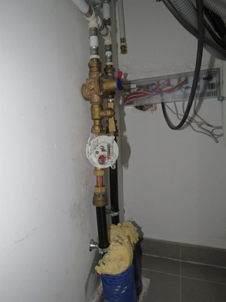

Un compteur d’eau compatible (Actaris, Elster, Honeywell, Itron or Sensus). Voir sur le site du fabricant, la vidéo d’installation est ultra claire.

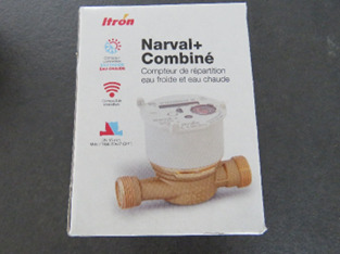

J’ai pris un Itron Narval chez bricozor (la base pour suivre l’eau des WC :wink:). La majorité des installations étant en M3/4’ (20x27), il s’adaptera parfaitement.

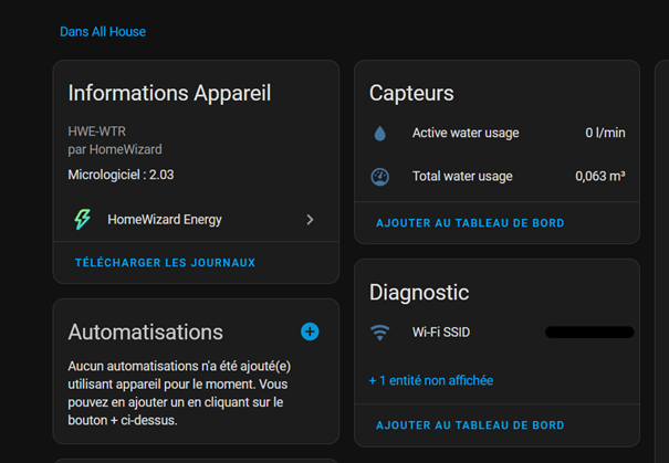

On commence à s’y habituer, rien à faire, il apparait dans les nouveaux appareils. Cliquez sur configurer et c’est fini (ni login, ni mdp). Au pire vous avez un message si vous avez oublié de cocher l’API local.

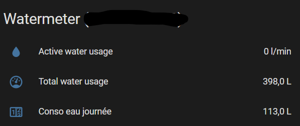

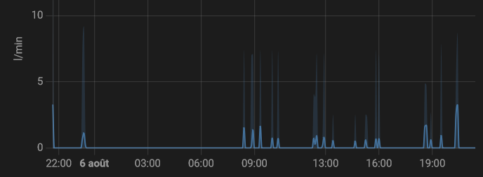

Et dans le dashboard Energy :
En 2020, l’Observatoire des services publics d’eau et d’assainissement estime que chaque français utilise en moyenne 149 litres d’eau potable par jour. Après 48h, je constate que nous avons une conso d’eau très raisonnable (boissons, douches, jardin, nettoyage divers, lave-vaisselle, machine à laver, sanitaires, on va regarder ça en détail dans les jours à venir).

C’est bien un compteur d’impulsions mais le module doit se placer pile en face, j’ai mis les liens (compteur et vidéo d’installation) dans le post au début.
Ça marcherait avec un compteur comme celui ci selon toi ?
Malheureusement non, ce n’est pas dans la liste des compatibles

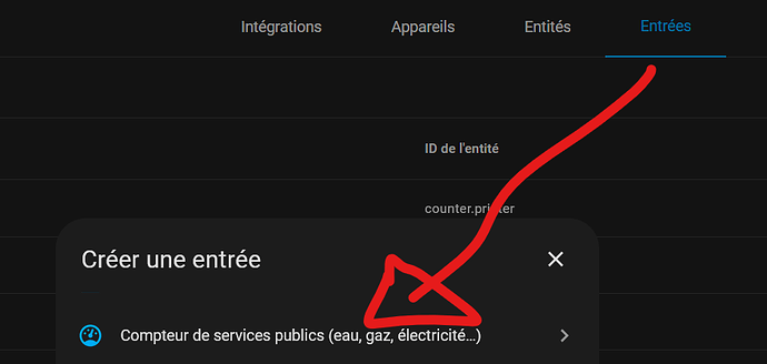

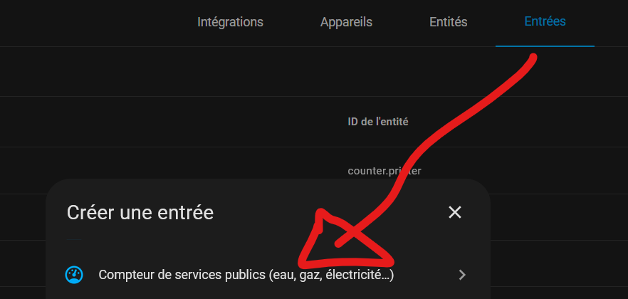

Juste une question comment as tu fais ta carte pour avoir la consommation journalière ?
Je ne comprends pas.
D’avance merci
Effectivement, j’ai zappé cette partie . Faut créer une entrée « Compteur de services publics », prendre comme source « Watermeter Active water usage » et la mettre à zéro quotidiennement :
Super Merci beaucoup :slight_smile:

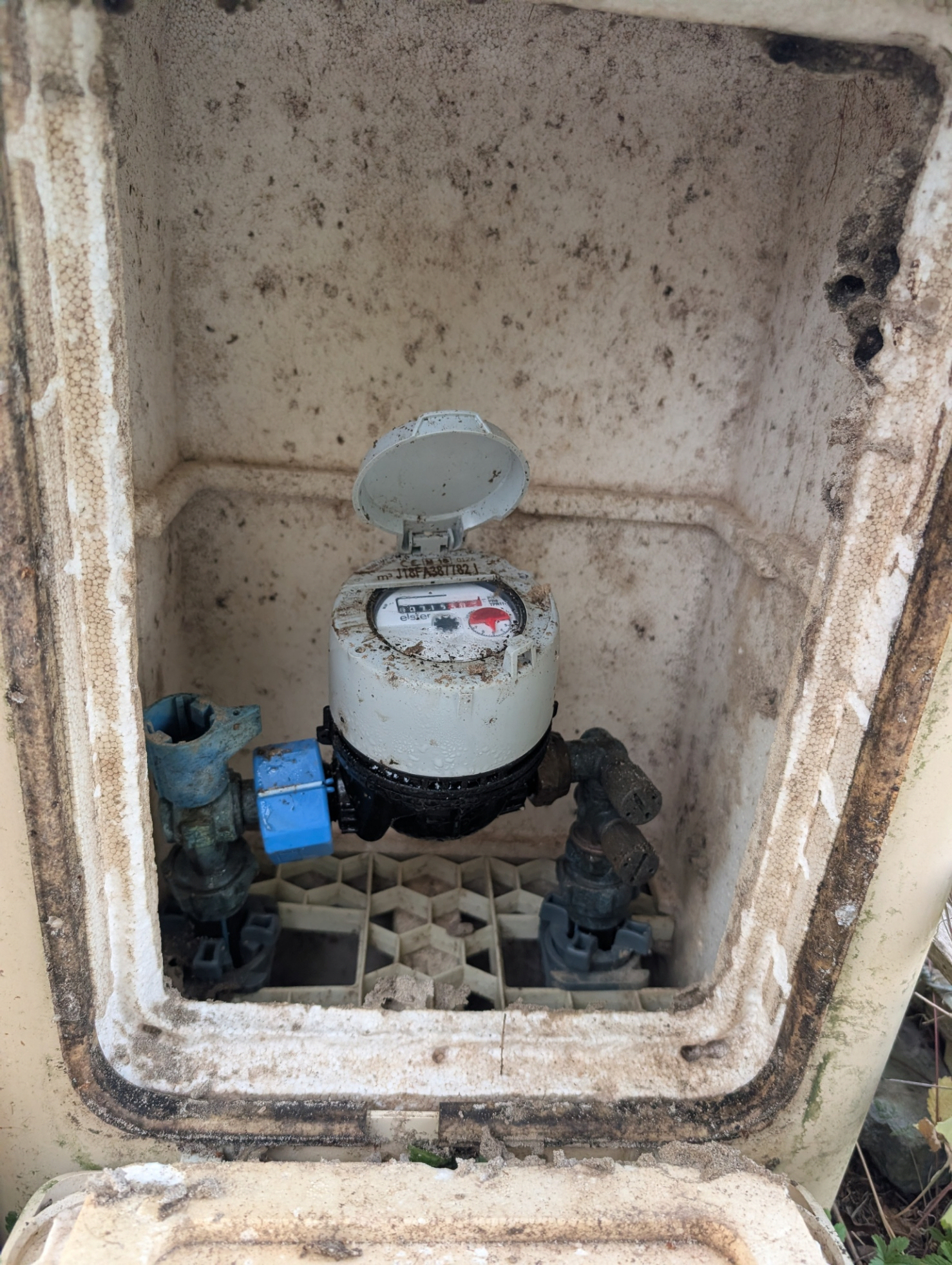

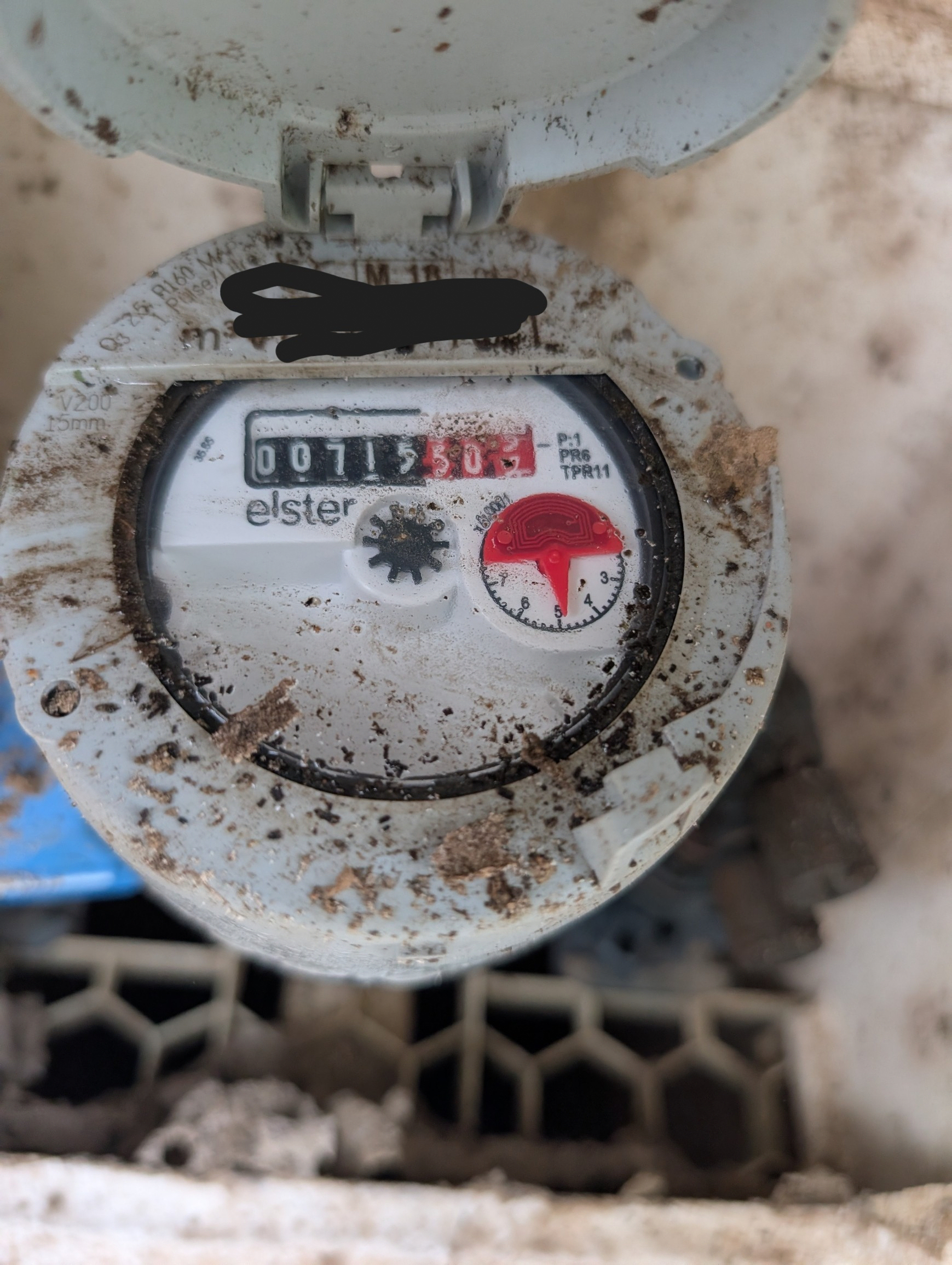

je suis prêt à acheter ce boitier mais je me demande s'il est entierement compatible avec mon modèle et surtout le cache dessus.
C'est un Elster V200 mais est ce que le cache gris ne gène pas l'installation du boitier ?
Merci !
Je ne serais te répondre sur la compatibilité.
Mais je ne serait que te déconseiller d'installer ca sur le compteur qui est dans le rue surtout que il peut empecher les relevés périodique des agents de l'eau.
