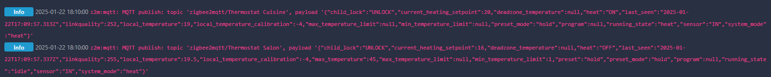

Spam log thermostats MOES BHT-006 (méthode de flash corrective incomprise)
J'ai en ma possession plusieurs thermostats de la marque MOES (modèle BHT-006)
Et comme le topic ci-dessous je suis confronté au problème de spam de log :
J'ai tenté péniblement d'appliquer la méthode indiqué ci-dessous pour résoudre le problème mais je dois mal comprendre quelque chose car cela n'abouti pas :
