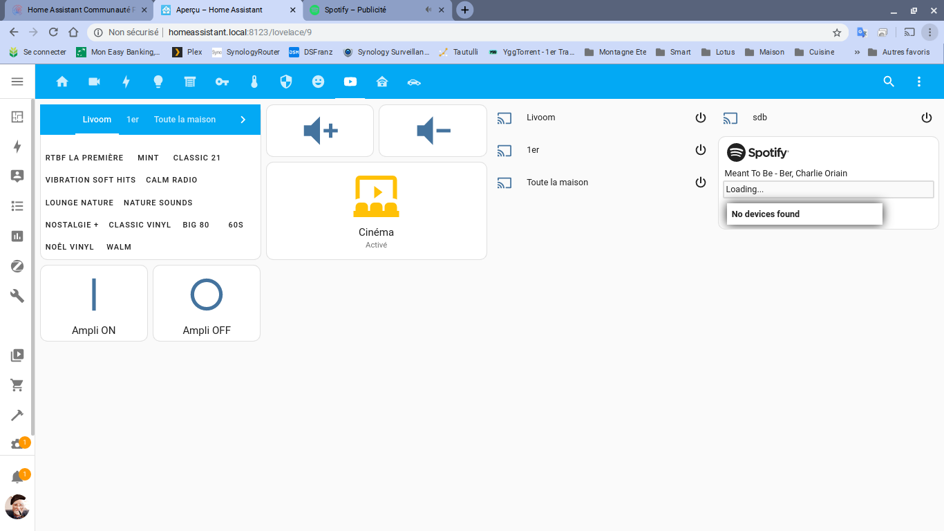

Bonsoir à tous,
Je n’arrive pas démarrer de la musique de spotify. le problème vient du faite qu’il n’y pas de choix de player possible.
J’avoue que dans l’intégration de spotify ( Spotify - Home Assistant), le point « Selecting output source » je n’ai pas compris ce que je dois faire :thinking:
Une idée de ce que je dois faire ? et comment ?

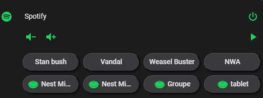

apres tu peu faire une carte avec les raccourcie des Chromecast et playlist.
spotify carte
spotify carte2
code de ma carte pour exemple:

Merci pour ta réponse WarC0zes :wink:
je vais garder ta carte à chaud car elle est top pour moi et mon utilisation.

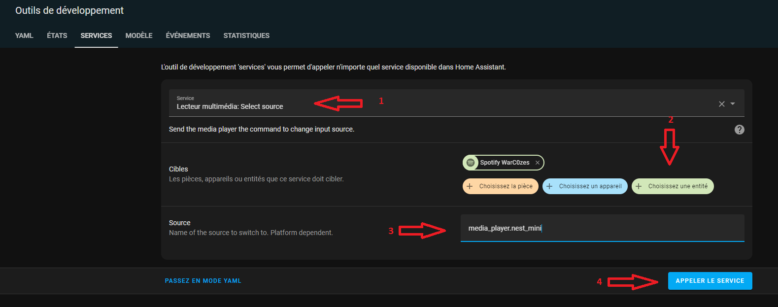

Sélection de la source de sortie
Pour lire les médias, Spotify a d’abord besoin d’un appareil sélectionné pour la sortie audio appelé source .
# Example code to select an AV receiver as the output device
service: media_player.select_source
entity_id: media_player.spotify
  source: "Denon AVR-X2000"
L’API Spotify ne peut pas lancer la lecture sur un appareil qui n’est pas déjà connu de l’API Spotify. La liste source des appareils disponibles se trouve dans la section Détails du contrôle du lecteur multimédia Spotify et l’ source_list attribut dans les états des outils de développement .
  source: media_player.nest_mini
  entity_id: media_player.spotify_wxxxxxxxx

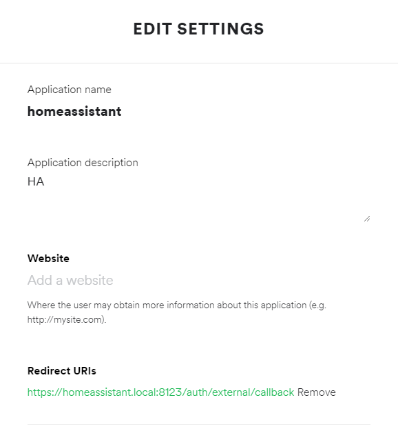

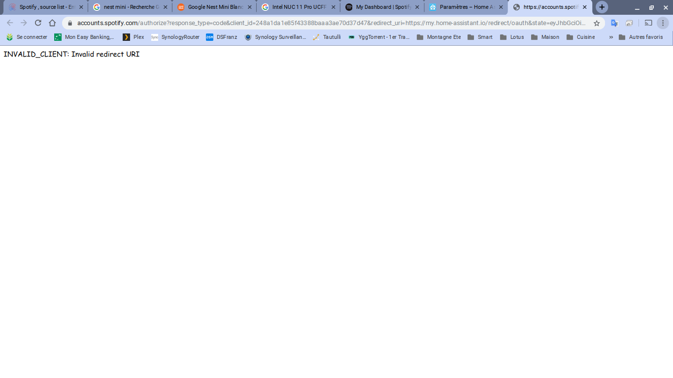

P.S. Le problème ne viendrait pas de Redirect URI ???
Oui, y a un soucis de token
Ta pas répondu, mais je pense que non vu que le token a un soucis.
Pour l’url j’ai mis ca:
Alors j’ai essaye plein de combinaison pour le redirects URIs mais dès que je ne mets autre chose que le « Link to OAuth2 Authorize Callback – My Home Assistant » , je n’arrive plus à installer l’intégration spotify.
j’ai remarqué que je suis en http et non en https pour hommeassistant.local
Dès que j’ajoute le https dans « my home assistant » le lien dit qu’il y a un problème de ssl… il n’y à pas quelque chose à creuser là ??

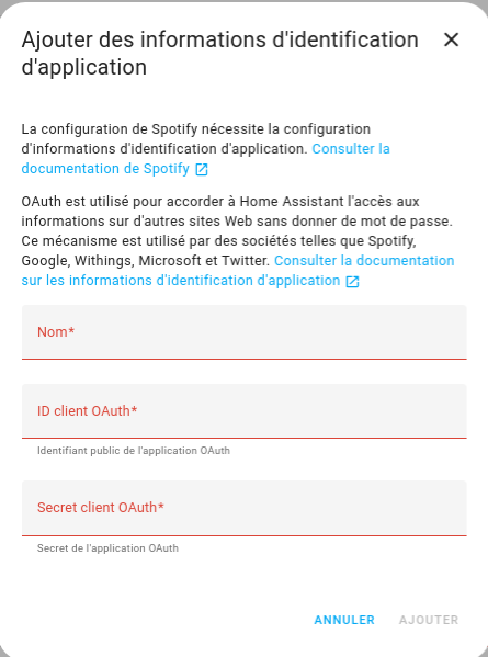

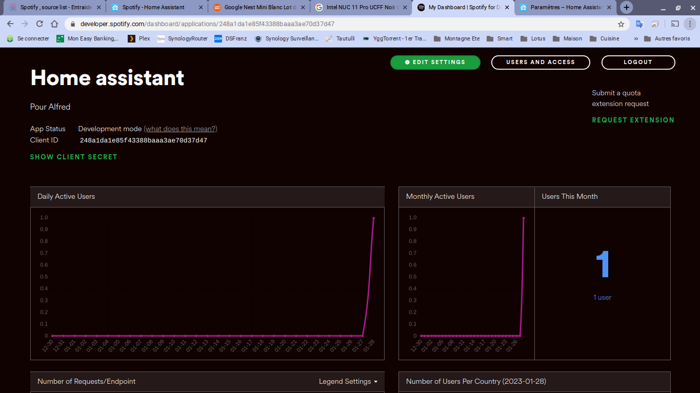

Pour l’intégration spotify on est bien d’accord que là :
je doit mettre les id obtenu dans le mode developer spotify ?

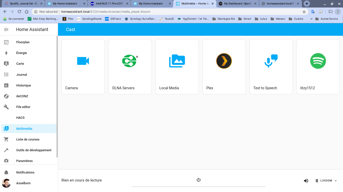

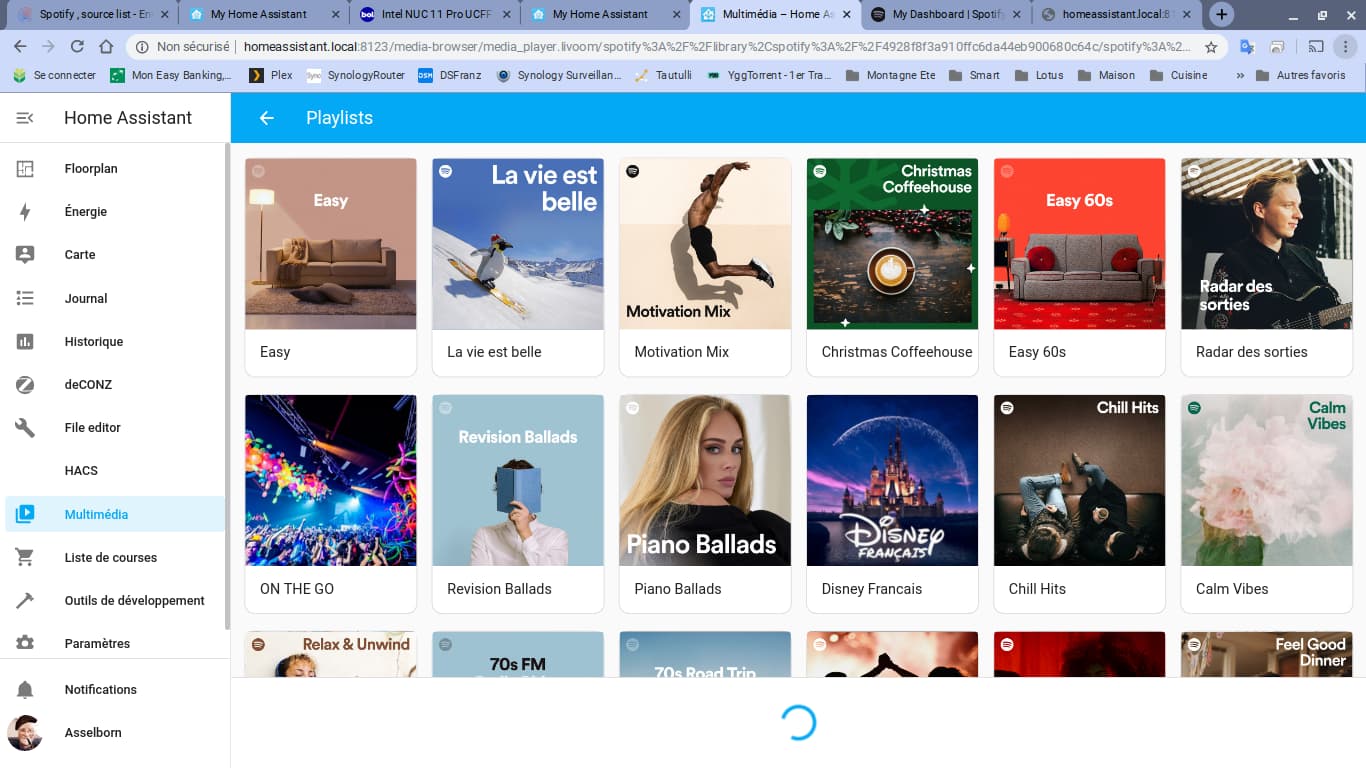

Concernant mes playlist, dans multimédia je vois bien mon lecteur spotify :
et donc les playlist aussi… mais lorsque je clique sur lecture le sablier tourne sans fin… même si je reveil le chromecast avant …

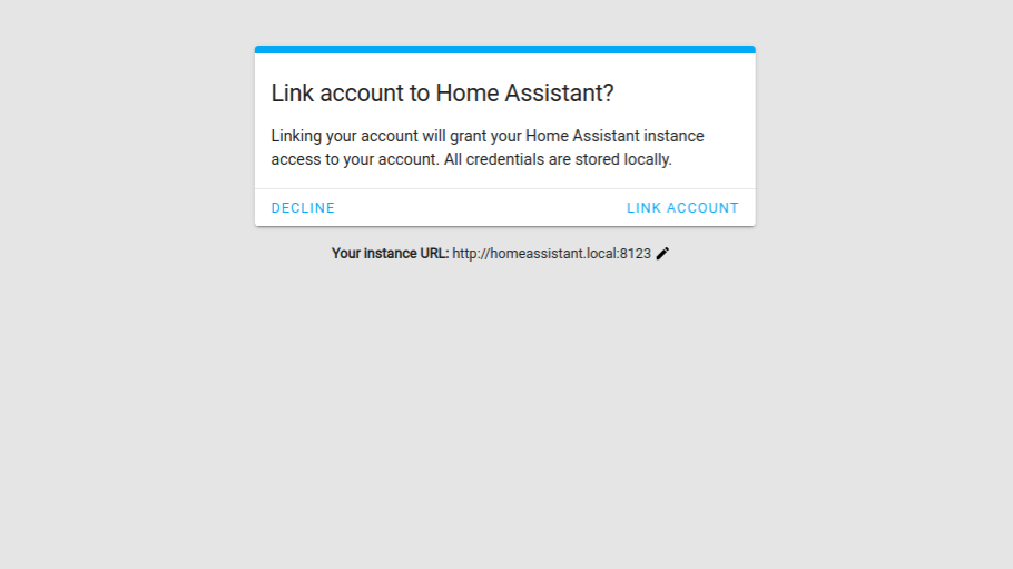

Ok, comme tu est en http, faut bien mettre http et pas https.
http://homeassistant.local:8123/auth/external/callback
Oui, tu met les id que tu eu dans le spotify developement. Nom = nom du compte spotify
id spotify
t’es bien en port 8123 ?
J’avais déjà essayé de mettre http et pas https :frowning:
Même avec celui là en http ça ne fonctionne pas:
https://my.home-assistant.io/redirect/oauth
Pour faire simple, dès que j’en met un autre que celui là, j’ai :
et oui je suis bien avec le port 8123
J’ai aussi essayé avec l’adresse ip en http et https … mais rien n’y fait
Ce qui est étonnant c’est que developer spotify m’indique bien 1 user
Je vois pas ce qui pourrais bloquer, je suis a cours d’idée.
Merci d’y avoir regardé…
Pour les autres, j’ai même essayé avec un autre compte Spotify… Pareil…
Du nouveau sur la sélection des sources?
Où est ce qu’on les ajoute?

edit: sur la carte « Spotify lovelace card » j’ai bien mes deux sources disponibles qui appariassent même si les lecteurs sont éteints. quand je les sélectionne ça les allume et tout fonctionne.
Mais j’aimerai bien avec cette fonction sur les autres cartes, où là les sources apparaissent que lorsque elles sont allumer d’abord.

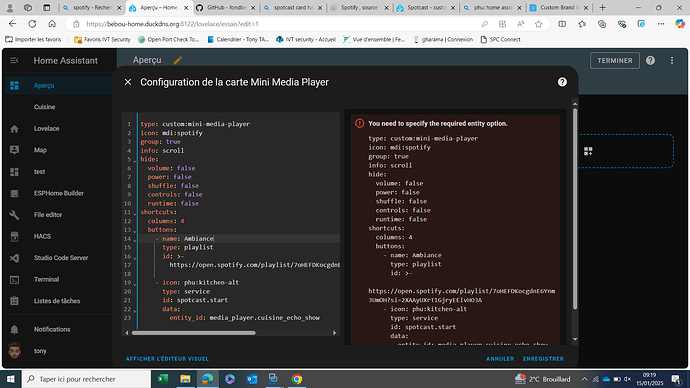

bonjour,
jai un probleme avec ta card voici en photo
voci le code:
type: custom:mini-media-player
icon: mdi:spotify
group: true
info: scroll
hide:
  volume: false
  power: false
  shuffle: false
  controls: false
  runtime: false
shortcuts:
  columns: 4
  buttons:
    - name: Ambiance
      type: playlist
        https://open.spotify.com/playlist/7oHEFDKocgdnE6Ynm3UmOH?si=2XAAyUXrTIGjryEElvHO3A
    - icon: phu:kitchen-alt
      type: service
        entity_id: media_player.cuisine_echo_show

cela me dit la meme choses en remplaçant le buttons
Mon code complet:
    icon: mdi:spotify
    group: true
    info: scroll
    hide:
      volume: false
      power: false
      shuffle: false
      controls: false
      runtime: false
    shortcuts:
      columns: 4
      buttons:
        - name: Stan bush
          type: service
            entity_id: media_player.nest_mini
            uri: spotify:playlist:7bxLzxxxxxxxxxxxx
        - name: Vandal
          type: service
            uri: spotify:playlist:6Z4Sxxxxxxxxxxxxxxxxxxxx
        - name: Weasel Buster
          type: service
            uri: spotify:playlist:1oWxxxxxxxxxxxxxxxxxxxxxxxxx
        - name: NWA
          type: service
            uri: spotify:playlist:0EFxxxxxxxxxxxxxxxxxx
        - icon: phu:nest-mini
          name: Nest Mini S
          type: service
          name: Nest Mini SB
          type: service
            entity_id: media_player.nest_mini_sdb
          type: service
            entity_id: media_player.groupe_google_nest_mini
Pour toi, ca doit donner ça:
        - name: Ambience
          type: service
            uri: spotify:playlist:7oHEFDKocgdnE6Ynm3UmOH?si=2XAAyUXrTIGjryEElvHO3A
cela m’indique toujours " you need to specify the required entity option"
Je ne sais pas alors.
il manque le entity: dans l’option de custom:mini-media-player
mais je met quels entité
