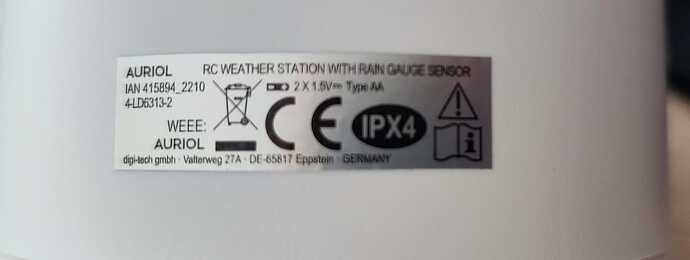

Bonjour à tous, je viens de faire l’acquisition de ce pluviomètre chez Lidl (IAN 415894_2210) , j’essaye de réceptionner les trames en 433 Mhz avec l’addon rtl_433 (next) mais pas de traces de cette station. Est-ce que parmi vous des personnes ont réussi ? J’ai activé le protocol 200 mais j’ai l’impression que ce n’est pas ma station
Ps: j’ai déjà des sondes en 433 qui fonctionnent et donc pas de problèmes de réception des données.
