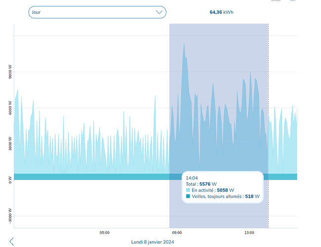

Par contre je voudrais estimer ce qu’à représenté la plage sélectionnée comme sur le graphe jour copié ici, mais je vois pas comment je peux recalculer ça, en téléchageant les données j’ai le nombre de watts mesurés sur chaque mesure, 6 mesures par minutes, comment on peut estimer le nombre de watts sur une période ?
Je ne sais pas si je suis clair… j’espère…
le téléchargement

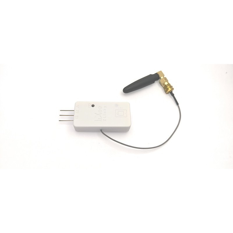

Une recommadation, en fonction de l’endroit où se situe ton compteur, pour 9€ de plus, il peut être recommandé de prendre la version du ZLinky avec antenne extérieure (à sélectionner au moment de la commande):
C’est le modèle que j’ai de mon côté, avec mon Linky dans un coffret à une trentaine de mètres de la maison dans le jardin. Je n’ai pas eu de problème de connection Zigbee avec mes devices qui sont dans la maison.
