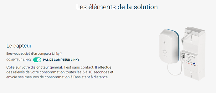

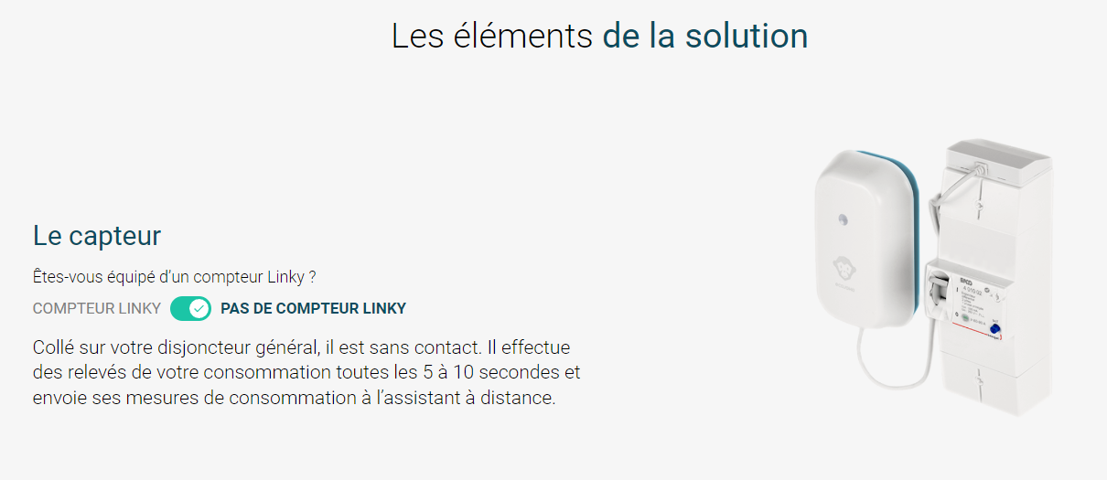

Comment connectes-tu les deux sur la sortie 3 broches du Linky ?
J’ai l’ancien système avec le capteur posé sur le disjoncteur:
