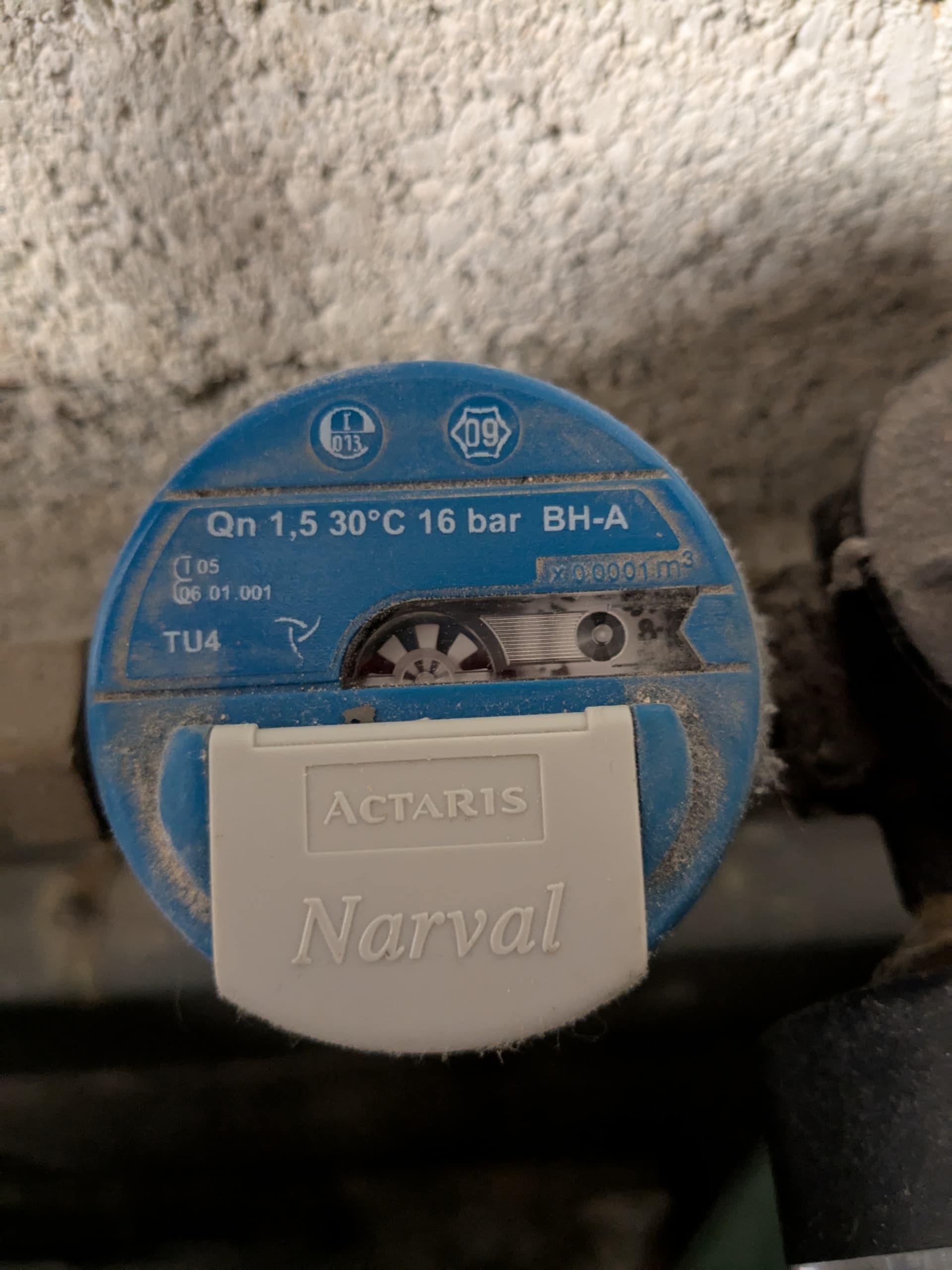

J’ai un compteur d’eau divisionnaire NARVAL, je me demande comment je peux récupérer ma consommation :
D’après mes recherches soit par :
- camera + IA
- impulsion via élément tournant
- autre
les tutos caméra, j’en ai pris connaissance, mais je ne sais si je peux faire autre chose avec ce type de compteur
merci par avance

Je pensais au départ que la partie grise était un module de communication radio, mais en cherchant, il semble que ton compteur n’est pas connecté.
Les 2 solutions que tu as listées ont été mises en oeuvre par des utilisateur du forum.
Sinon, il te reste la solution de rajouter un autre compteur (genre Gianola) ou d’attendre que Aqaro soit disponible.

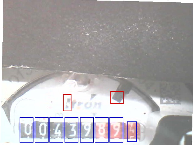

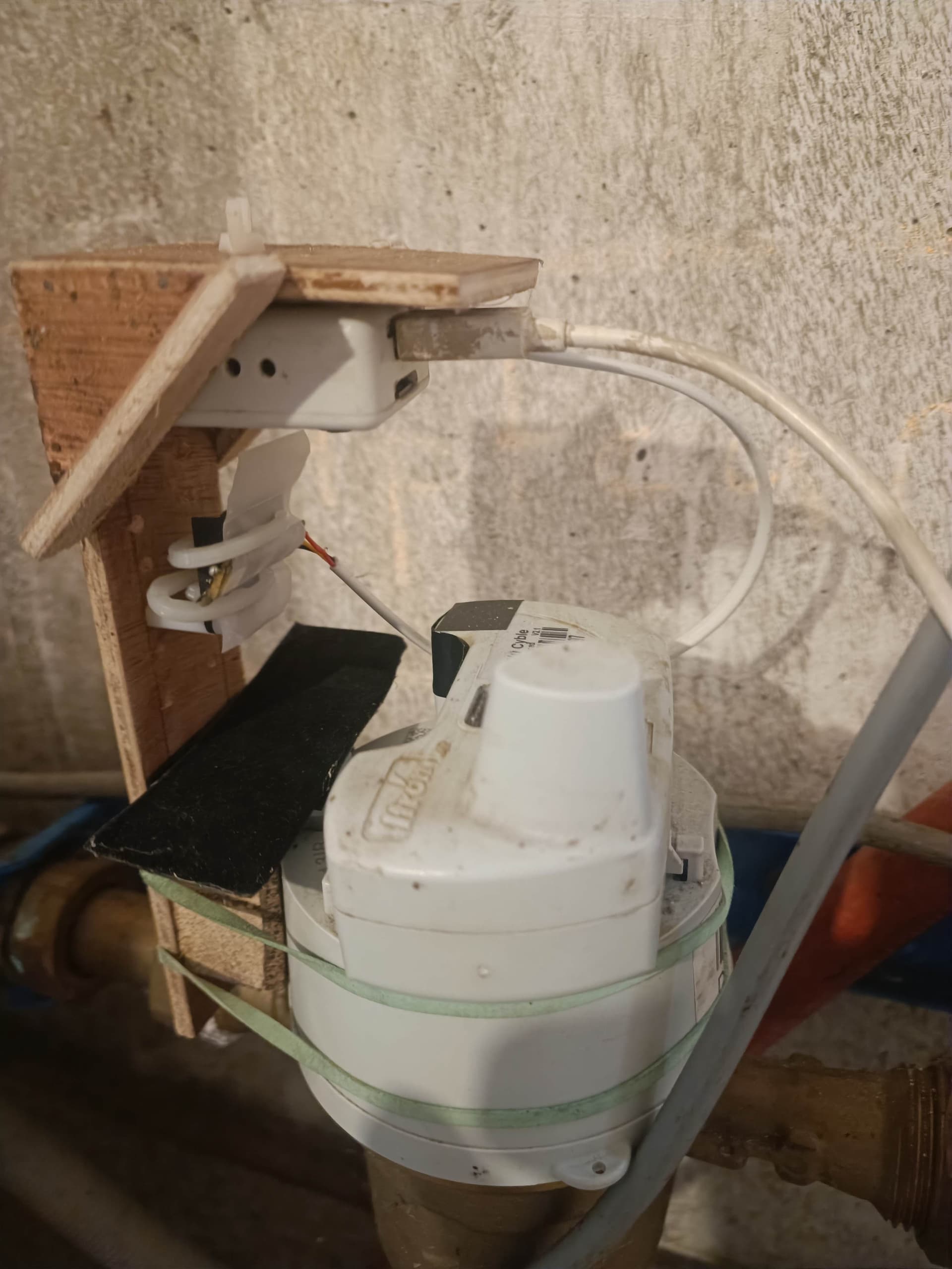

Depuis quelques mois j’utilise un module ESP32 caméra (qques € chez Ali…) alimenté par un vieux chargeur USB et le soft « Digitizer - AI on the edge - watermeter ».
Faut bricoler un support et l’éclairage sans reflet ainsi que l’exposition correcte ne sont pas toujours évident à obtenir, surtout quand le module de relève à distance masque une grande partie de compteur. Il faut aussi un peu de WiFi au niveau de soin compteur.
Je suis plutôt content de la solution.
Pas chère, pas de plomberie.
J’ai la relève automatique de ma consommation et une détection de fuite grâces quelques automatisations.
Parfois quelques valeurs aberrantes mais rien de méchant.
C’est plus fiable que je ne l’espérait.
