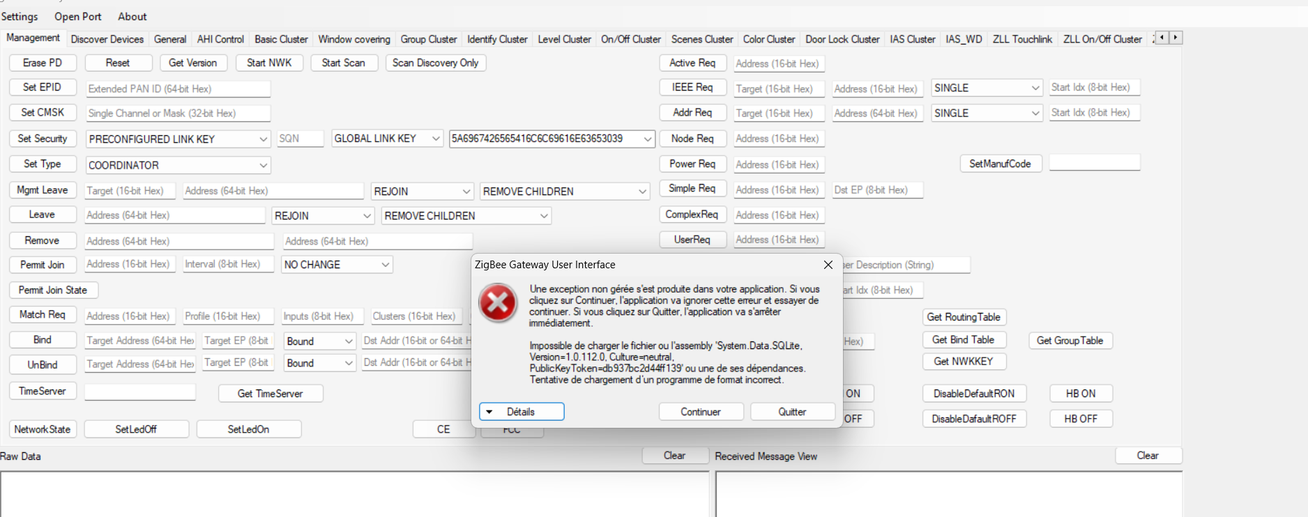

J’ai voulu associer un device. Quand j’ouvre le reseau par z2m, la led bleue de la zigate ne clignotte pas. Du coup, j’ai suivi le tuto mis en lien par @bricodx pour vérifier l’état de la zigate. Et là…message d’erreur au moment d’ouvrir le port!
Faut-il que je reflash la zigate? et effacement de l’EEPROM?
Ta popup, c’est une erreur windows, non ?
Quel rapport avec HA ?

Effectivement c’est une erreur windows dans le test de la zigate usb qui servira ensuite à connecter des éléments en zigbee à HA.

Hier tu as reussi a démarrer ton z2m, alors pourquoi veux tu repasser par le logiciel de test sous windows??? Perso j’ai jamais vérifié la led

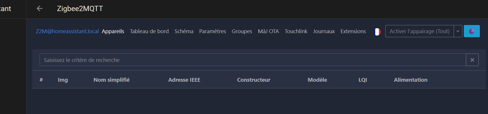

Alors,
J’ai essayé d’associer une télécommande tradfri, un volet profalux… J’ouvre le réseau sur HA, j’active l’appairage des devices…et rien. Je ne vois rien dans z2m.
J’ai l’impression que la zigate ne se met pas en « permit to join ». Je n’ai pas de message d’erreur, sauf quand je scan le reseau :
info 2024-03-11 14:20:08Starting network scan (includeRoutes 'false')
error 2024-03-11 14:20:35Failed to execute LQI for 'Coordinator'
info 2024-03-11 14:20:35Network scan finished
info 2024-03-11 14:20:35MQTT publish: topic 'zigbee2mqtt/bridge/response/networkmap', payload '{"data":{"routes":false,"type":"raw","value":{"links":[],"nodes":[{"definition":null,"failed":["lqi"],"friendlyName":"Coordinator","ieeeAddr":"0x00158d0001ee039a","lastSeen":null,"networkAddress":0,"type":"Coordinator"}]}},"status":"ok","transaction":"vohn7-21"}
Une idée?
