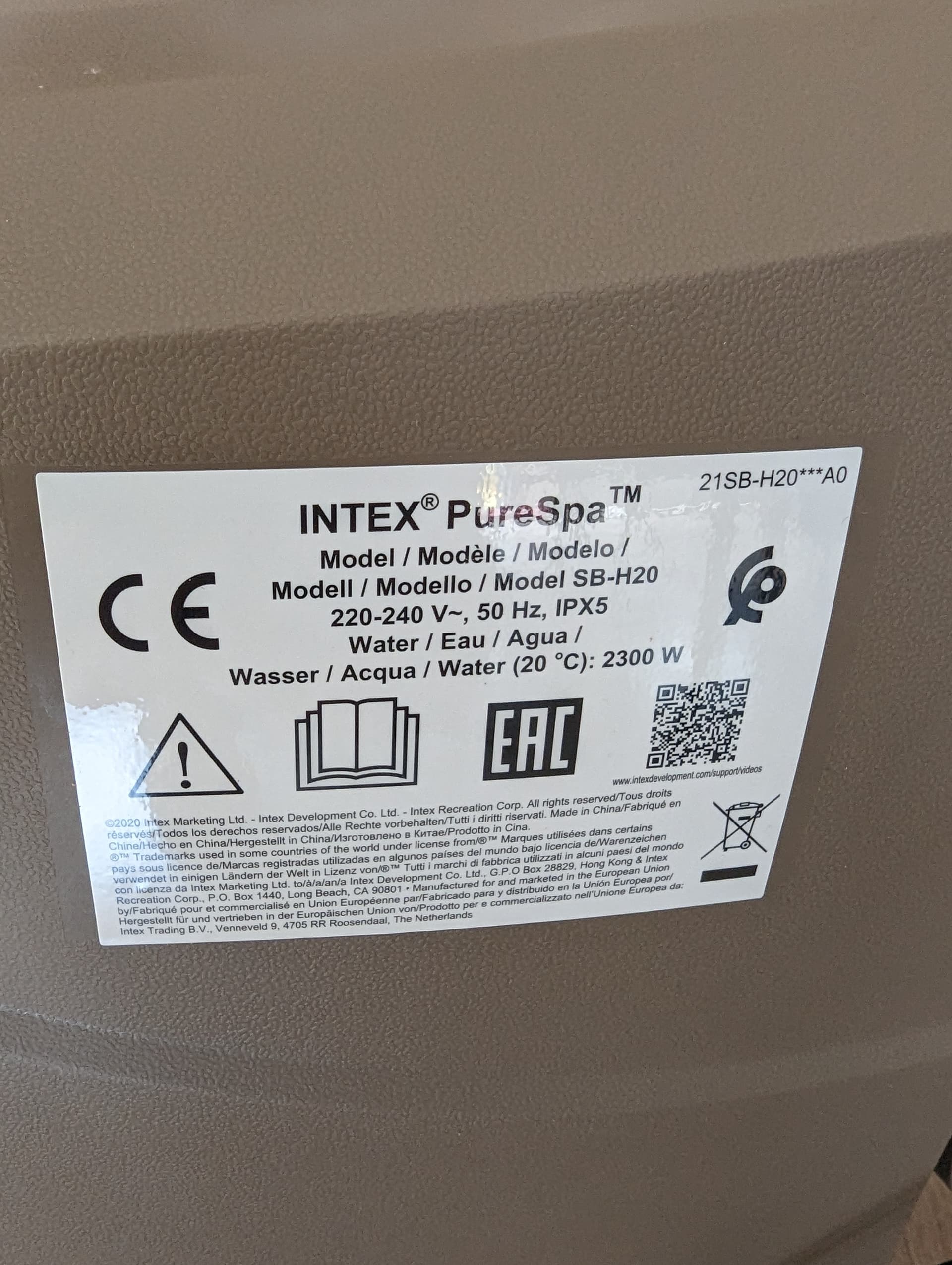

voila, mon spa 21SB-H20****A0
si il est compatible pouvez vous me mettre sur la liste d’attente
Parfait, il est bien compatible :wink:
Je vous met sur la liste

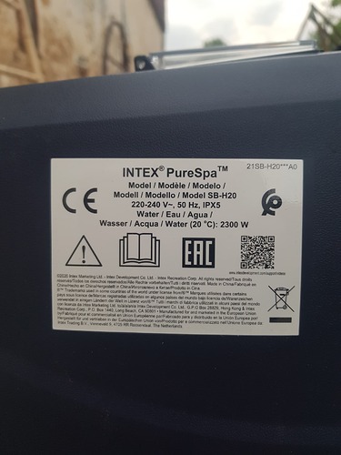

c’est le modele Sahara (tu l indiques comme etant compatible , je cite "Il y a 2 modèles de Spa sont complètement compatible
SB-H20 (Purespa Blue Navy ou Sahara par exemple)"
…apres je le récupère lundi donc je pourrais donner la référence exacte si le sahara posséde plusieurs références
merci encore !

Je veux bien la référence quand même :wink:

C est bien un SB-H20
Salut, je te confirme qu’il est bien compatible :wink:

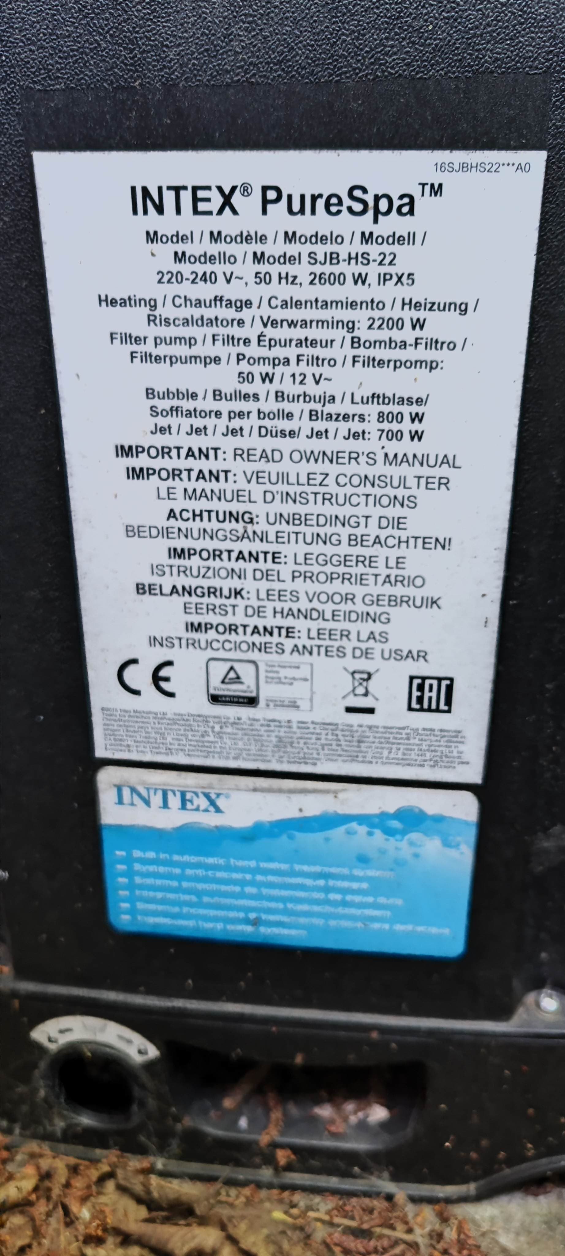

Alors pour le moment ton spa n’est pas complètement compatible mais à mon retour des vacances il le sera complètement.
En gros avec les SJB voila ce qu’il se passe :
retour d’un utilisateur :
Citation
Quelques fonctions comme prévu, ne correspondent pas tout à fait à mon SPA.
power = ok
heater = allume le filtre et met la chauffe OK
bubble = allume les jets
filter = allume les bulles
tempAct = valeur OK
tempSet = un peu capricieux, mais fonctionne
Je l’avais prévenu mais ça lui convenait (utilisateur Jeedom). Il sera mon béta testeur^^
Il suffit d’une misa à jours logiciel pour que le SJB soit complètement fonctionnelle mais j’ai tellement pas de temps en ce moment…
Je m’en occupe au retour des vacances.
