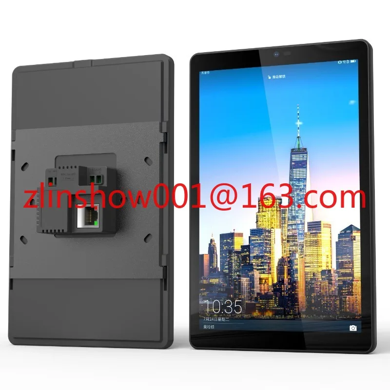

voilà la tablette que j’ai achetée :
tablette DOOGEE
en image :
Bonjour j’avais acheté ce style de tablette un peu moins chère 120€, une vrai merde, la tienne est plus récente mais bon j’ai été très déçu
Oui, attention aux tablettes chinoise de AliExpress :joy:
