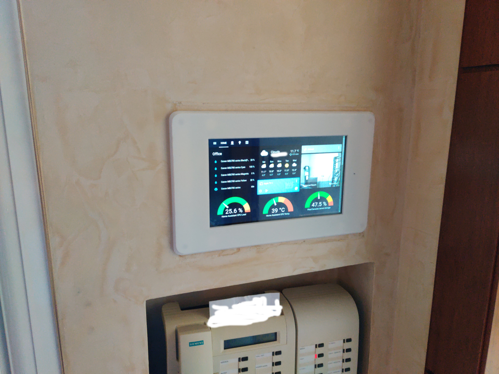

Panel fait maison ici pour un client:
Design 3D pour la boite murale et le cadre, alimentation 12V via une alimentation externe, Tinker 2S avec OS installé dans l’e-MMC (connexion au choix en filaire dans ce cas on utilise le PoE sinon Wifi), écran LCD de Waveshare connecté en HDMI et USB sur le Tinker 2S, mode Kiosk pour avoir le layout en plein écran, accès VNC pour le dépannage/maintenance/entretien à distance !
Tourne depuis presqu’un an maintenant sans soucis majeur et même connecté en Wifi cela reste extrêmement stable !
