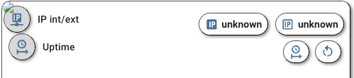

Hello tout le monde,
Je profite de ce post qui parle des images pour demander un peu d’aide. voila plus de deux heures que j’essaie désespérément de trouver une image d’un Nuc en PNG que je puisse afficher dans une card que je suis en train de faire. Rien à faire il n’y en a pas une qui s’affiche, j’ai essayé le PNG le JPG le JPEG, des images en Mo de 100 ko de moins de 50 ko. La seule qui s’affiche est une image en webp mais qui est enorme et impossible à redimensionner.
Donc mes deux questions :
  • Savez vous le type d’images et la taille qui sont compatible avec HA.
  • Auriez vous une image d’un NUC sous la main à me dépanner?
type: custom:stack-in-card
mode: vertical
keep:
  box_shadow: true
  margin: false
  border_radius: true
  background: false
  outer_padding: false
  - type: picture
    image: /local/images/nuc.png
    card_mod:
      style: |
        ha-card {
        border: none;
résultat avec une image en png :
résultat avec l’image en webp:
D’avance un grands merci pour votre aide.
Fabien
Voilà ton image en .jpeg… (22,4 Ko)
C’est un simple copié-collé de l’image que tu as postée (qui est transformée automatiquement en .jpeg par le moteur du forum).
Merci beaucoup pour ta réponse. Je pense avoir aussi un soucis de cache de navigateur. Je viens de changer l’image par celle que tu m’as déposée en jpeg. elles s’affiche quand je lance une nouvelle page sur Safari mais sur mon Chrome c’est de nouveaux sans affichage. Je relance tout le chrome on verra bien.
