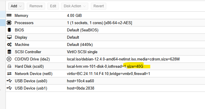

J'ai tenté un redimensionnement de disk proxmox et de la partition (en suivant cette vidéo), mais bon pas de résultat 'probant' (surtout la partie avec parted.
Bref avant de tout recasser, je me permet de solliciter la commu, pour m'aider à "redimensionner" proprement mon disque (plus efficace d'interagir que de suivre un tuto YT) et promis, j'entame le ménage hivernal.

Disque /dev/sda : 40 GiB, 42949672960 octets, 83886080 secteurs

Mon objectif => voir ces 40G sur me debian
