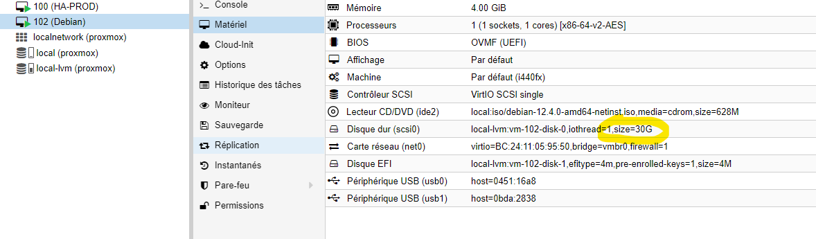

J'ai bien 30Go alloué au niveau de Proxmox
Mais une fois à l'intérieur de la VM seul 20Go sont vus:
J'ai déjà augmenté (avec succés la taille du disque , mais la seconde fois, rien n'y fait )

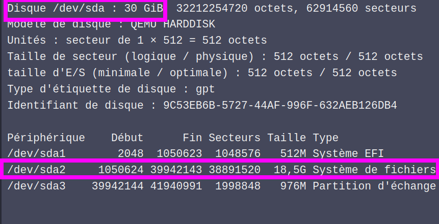

ton soucis c’est que tu as étendu la taille du disque mais pas de la partition
que te retourne la commande fdisk -l
pour retailler ta partition sans risque je te conseille de booter un live ubuntu de d’utiliser l’outil gparted

pi@debian:~$ sudo fdisk -l
Mauvaise concordance des tailles de partition du secteur d'amorçage GPT (4194303                                                                                    9 != 62914559), elles seront corrigées par l'écriture.
La table GPT de sauvegarde n'est pas à la fin du périphérique.
Disque /dev/sda : 30 GiB, 32212254720 octets, 62914560 secteurs
Modèle de disque : QEMU HARDDISK
Unités : secteur de 1 × 512 = 512 octets
Taille de secteur (logique / physique) : 512 octets / 512 octets
taille d'E/S (minimale / optimale) : 512 octets / 512 octets
Type d'étiquette de disque : gpt
Identifiant de disque : 9C53EB6B-5727-44AF-996F-632AEB126DB4
Périphérique    Début      Fin Secteurs Taille Type
/dev/sda1        2048  1050623  1048576   512M Système EFI
/dev/sda2     1050624 39942143 38891520  18,5G Système de fichiers Linux
/dev/sda3    39942144 41940991  1998848   976M Partition d'échange Linux

bingo c'est exactement ton soucis
Il y a surement un truc du coté de
Mauvaise concordance des tailles de partition du secteur d’amorçage GPT (41943039 != 62914559), elles seront corrigées par l’écriture.
Je creuse…
non pas du tout … ton disque fait 30 Go mais ta partition fait sda2 fait 18.5Go
