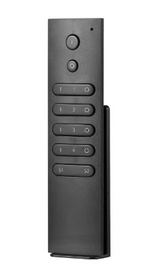

Télécommande SUNRICHER SR-ZG9001K12-DIM-Z
Est-ce que quelqu’un utilise cette télécommande SUNRICHER SR-ZG9001K12-DIM-Z ?

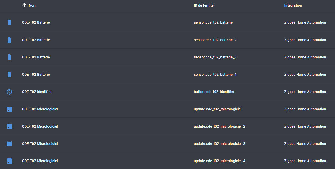

Voilà ce que j’obtient après l’inclusion sous ZHA.
et en entités :

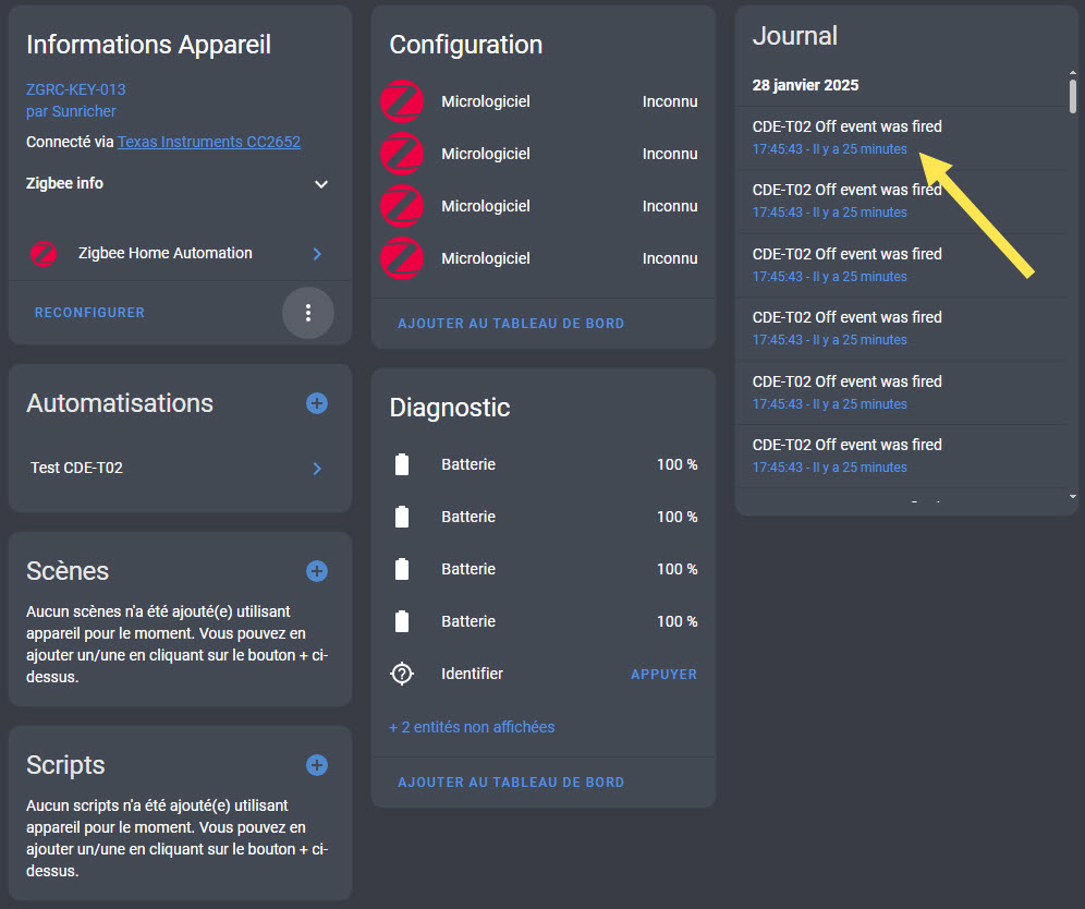

Par contre, j’ai bien un évènement qui s’affiche dans le journal lorsque je clique sur un bouton.
J’ai essayé de faire une automatisation pour voir si j’avais plus de chose mais non.
Si quelqu’un peut m’aider ce sera très appréciable.

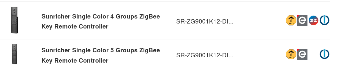

avant d’acheter des périphériques au pif il faut vraiment se renseigner sur la compatibilité des devices ici Database of Zigbee devices compatible with ZHA, Tasmota, Zigbee2MQTT, deCONZ, ZiGate and ioBroker
C’est sûr que la prochaine fois je regarderai mieux. Mais pour info, elle m’a été conseillée par le SAV de notre fournisseur bien aimé, pour remplacer la ZWave que nous ne sommes pas parvenu à faire fonctionner : https://forum.hacf.fr/t/telecommande-zwave-zme-rc2/51944/1

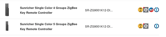

De plus, j’ai trouvé celle-ci dans la liste qui ressemble étrangement mais pas spécifiée pour ZHA !
C’est dans doute un clone mais pas plus compatible

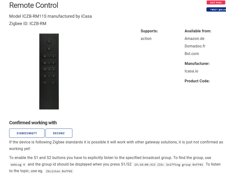

Maintenant il te reste à passer sous zigbee2mqtt
