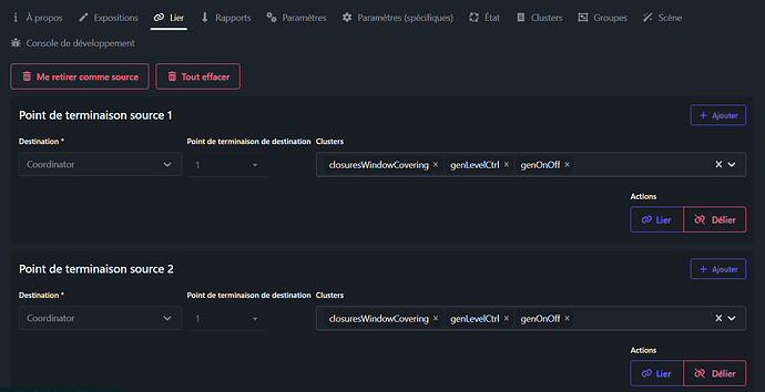

il suffit de lancer l’appairage sous zigbee2mqtt, et de cliquer 5 fois rapidement sur un bouton de la télécommande.

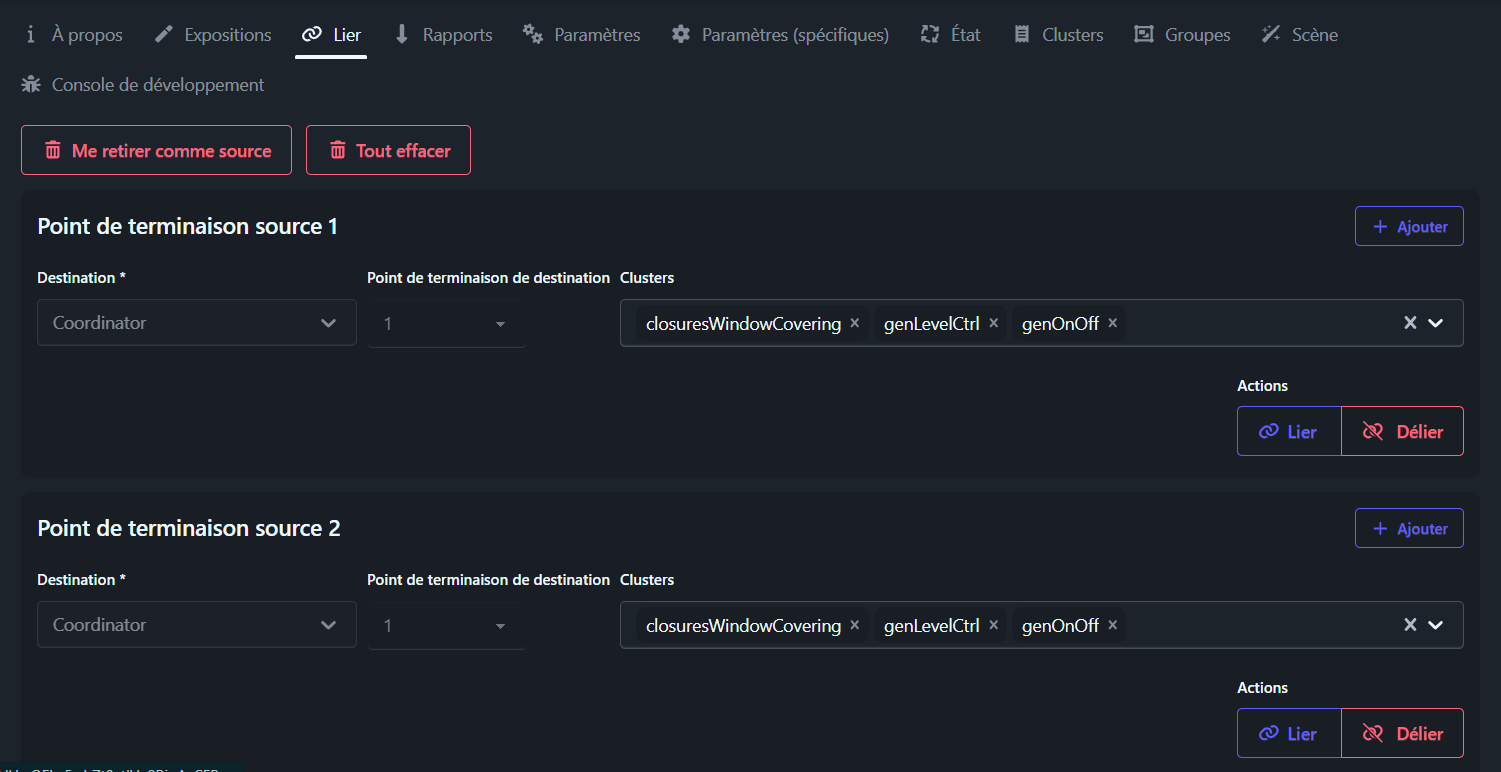

Ensuite pour associé une prise zigbee au bouton de la télécommande, il faut cliquer (tjs sous zigbee2mqt) sur la télécommande, cliquer sur l’onglet lien, puis sélectionner un point de terminaison (= 1 des bouton de la télécommande, il y a donc 4 points si c’est une télécommande 4 points) et choisir en destination la prise zigbee qu’on souhaite associé, et sélectionner OnOff en groupes de fonctionnalités puis cliquer sur lier !

Il faut binding la télécommande dans z2m avec ce que tu veux piloter. Dans z2m il faut créer un lien direct

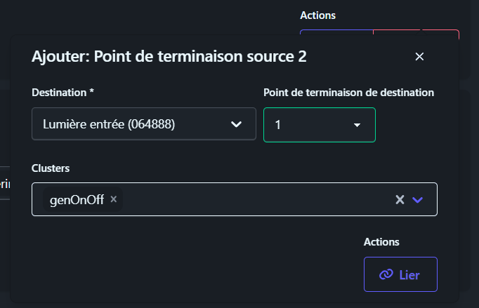

Je souhaite lier un bouton à une lumière pour faire un test. Mais le message d’erreur reviens toujours :
z2m: Failed to bind cluster ‹ genOnOff › from ‹ Télécommande › to ‹ Lumière entrée › (Error: Bind 0x0026decafe004a11/2 genOnOff from ‹ 0x00047400001f0d9d/1 › failed (AREQ - ZDO - bindRsp after 10000ms))
