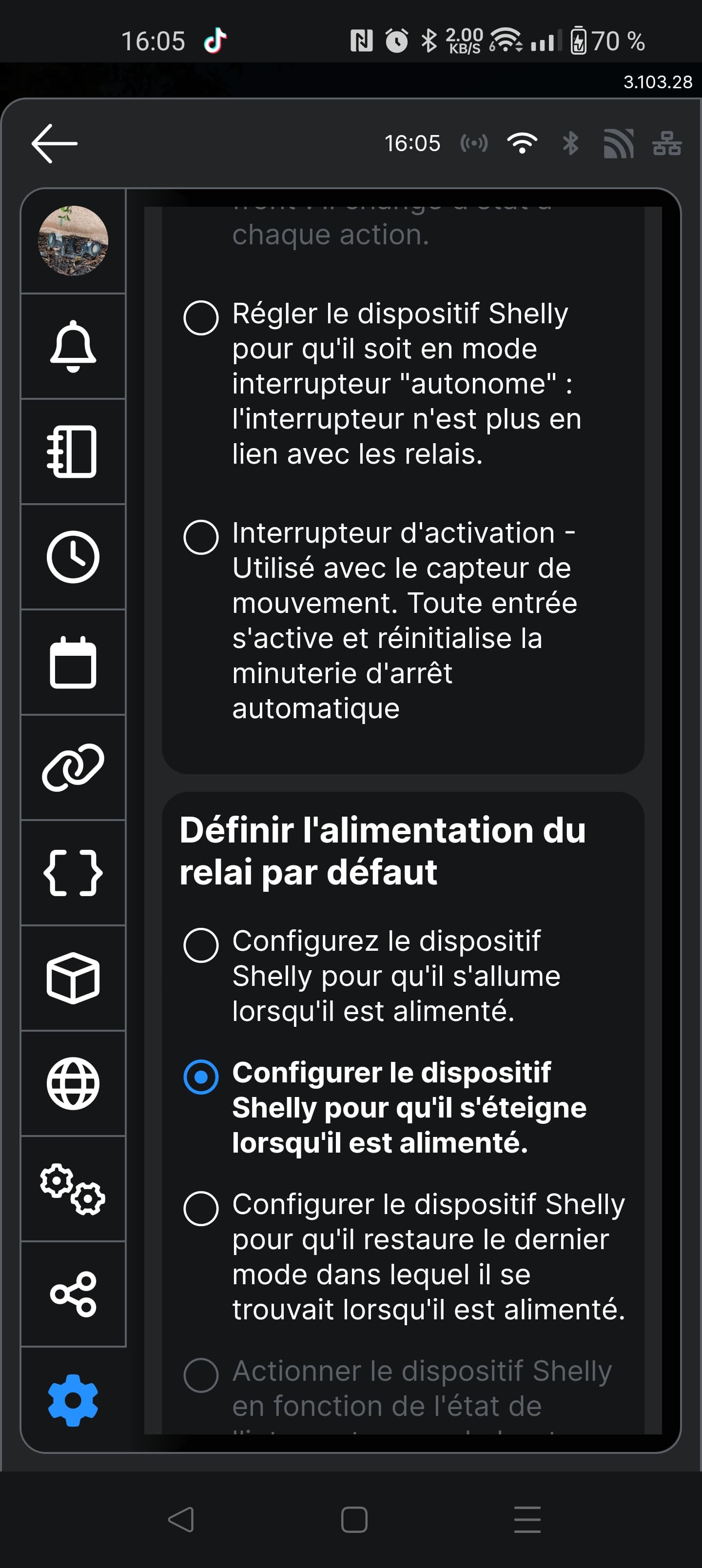

En « edge » sur l’application une impulsion allume et eteint sans arrêt les lumieres ( on off alternativement) je peux eteindre avec un nouvel appuis par contre les BP physiques restent inopérants

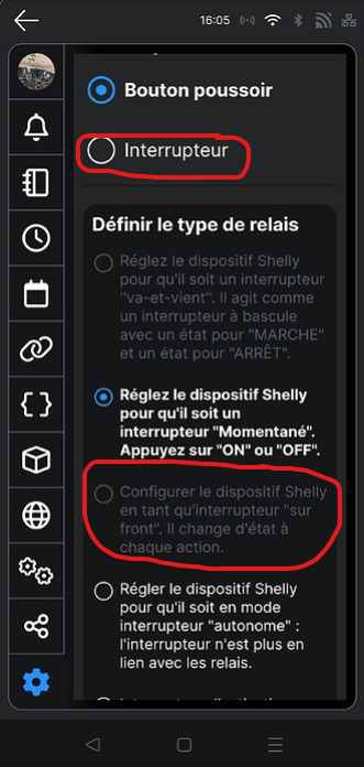

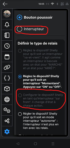

Normalement, si tu as des boutons poussoirs, tu dois mettre « button »
Ensuite, comme dit plus haut tu sélection « EDGE ».
« Switch detached » dois être désactivée.

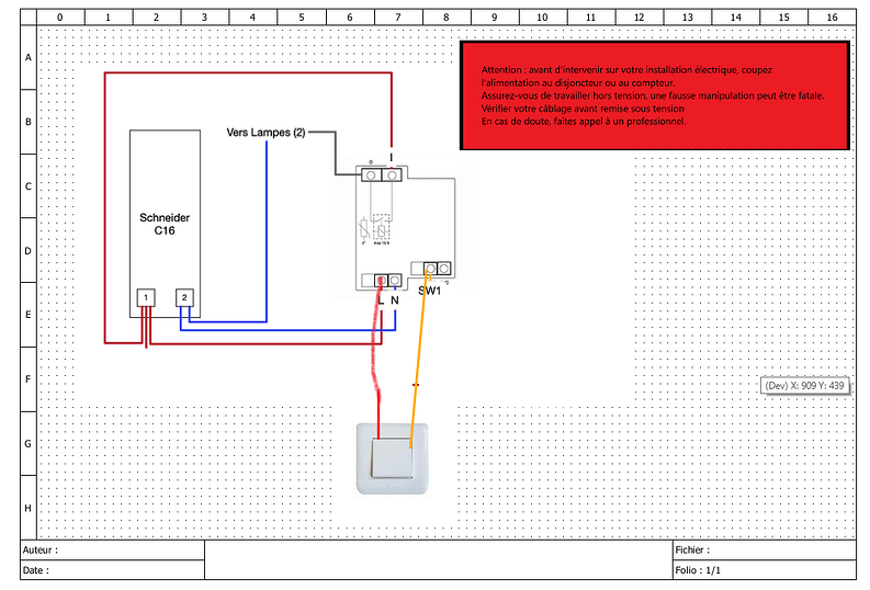

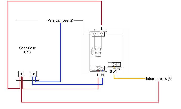

Pour ton cablage:
C’est bien une phase qui arrive par le fil de retour des boutons ?
Comme sur ce schema:
Merci de prendre la peine. OuI c’est exactement mon cablage avec la phase coupée par les BP en sw1. Par contre je n’ai pas acces à edge dans le parametrage j’ai iniquement momentané ou autonome lorsque je suis sur button

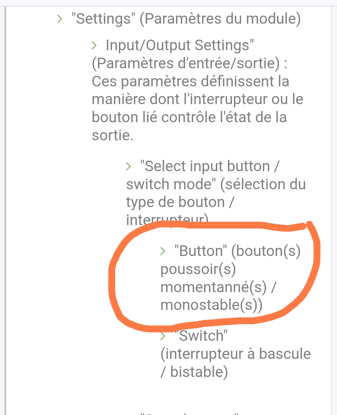

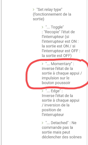

C’est bien un Shelly pro 1 ?

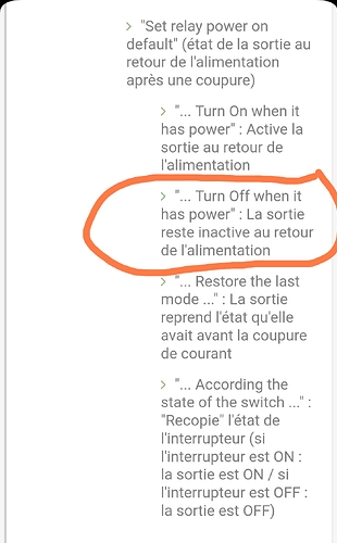

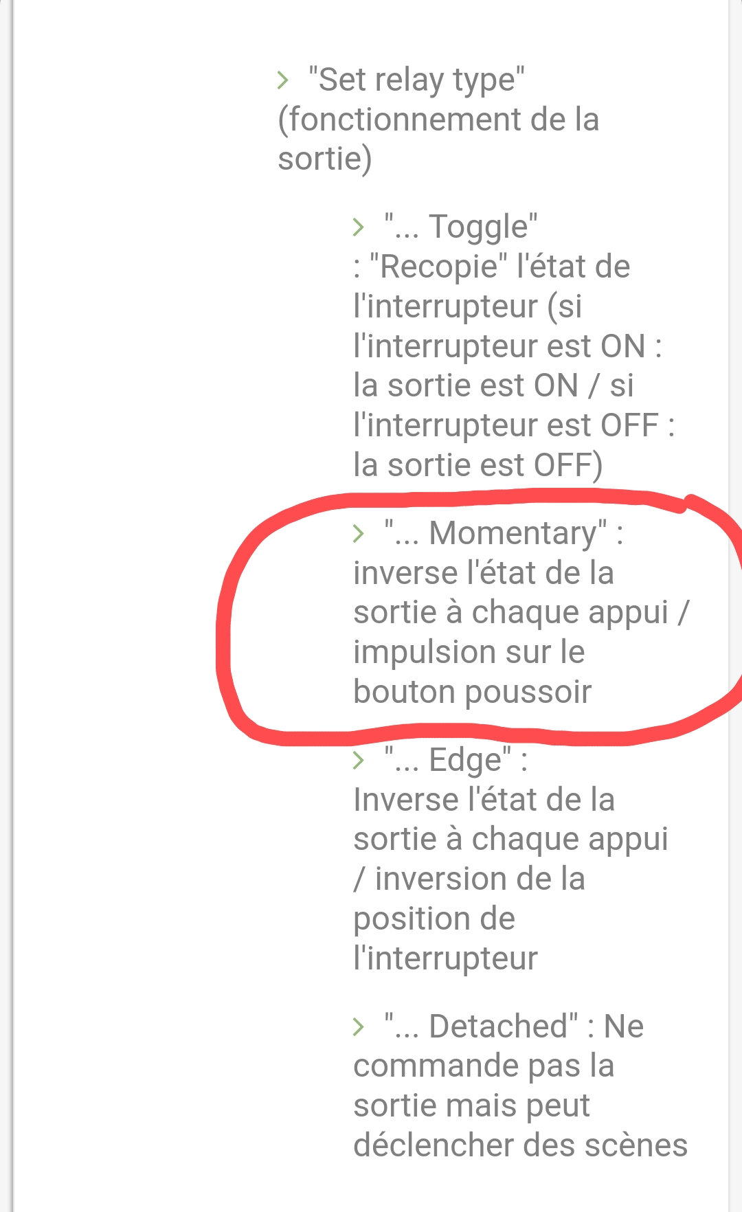

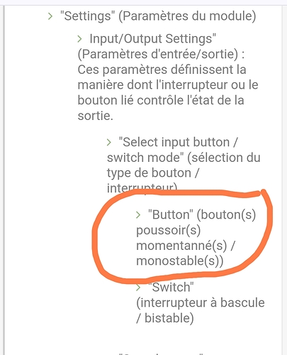

Si c’est le cas, voilà ce que dit la notice:

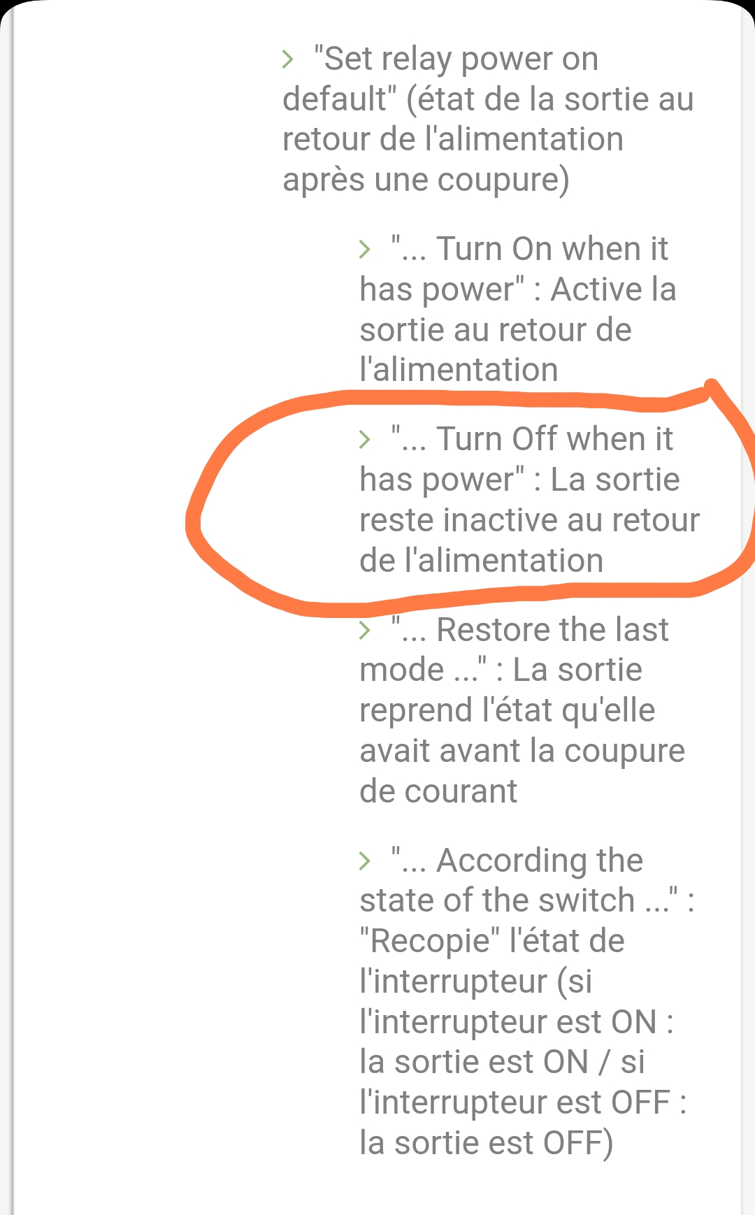

Pour moi, il faut les réglages ci dessous:

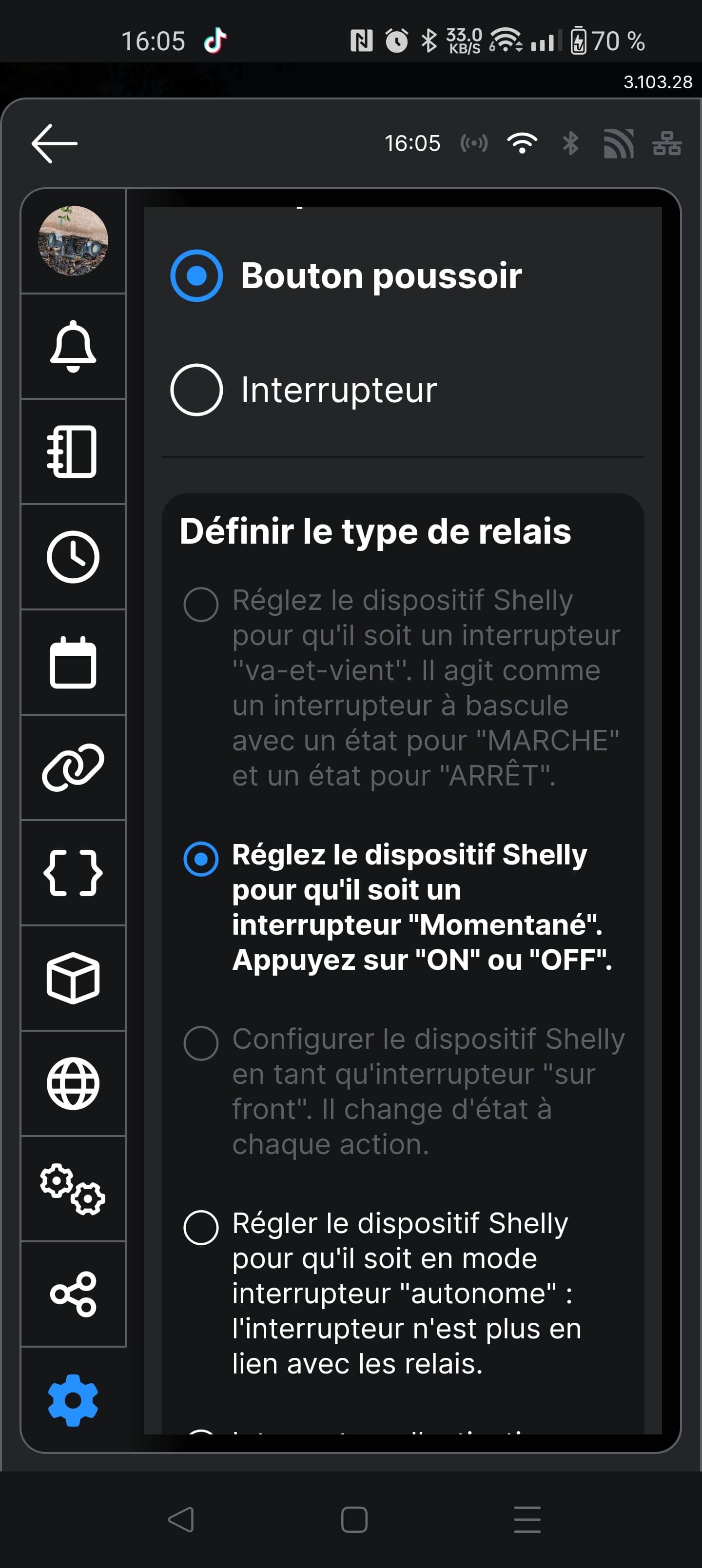

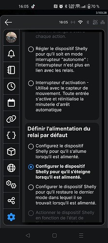

Encore merci, c’est exactement mon paramétrage. l’appli fonctionne mais pas du tout les boutons poussoirs physiques…
Tu as bien désactivé detached Switch ?

Pour en être sûr et si tu peux branche un bouton seule comme sur ce schéma.
surtout, tu débranches le fil (jaune) qui vient de tes boutons, sinon
Si ça fonctionne, ça confirmera que tes boutons sont au neutre et pas à la phase.

Tu peux faire une capture d’écran de tes réglages ?
Car là je comprends pas pourquoi tu a ce type de fonctionnement qui correspond a rien.

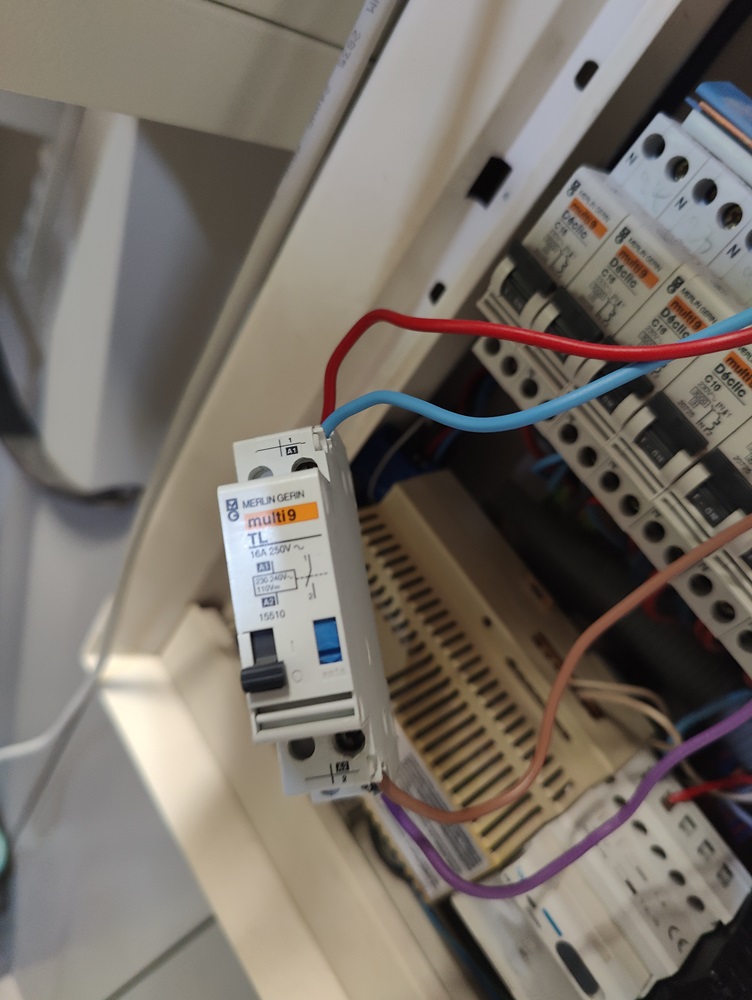

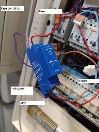

Dés le départ mon telerupteur d’origine n’est pas branché comme le preconise merlin gerin mais comme il est, il fonctionne depuis 25 ans. En annexe
Que dois je changer dans mon branchement

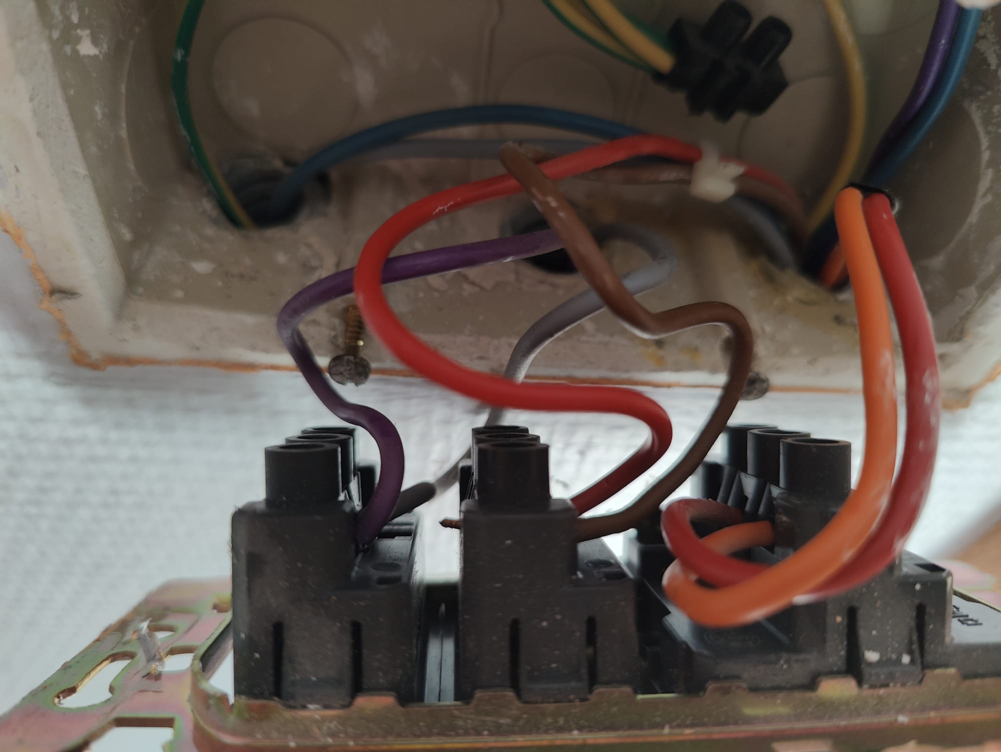

Peux tu ouvrir et faire une photo du branchement des boutons pour voir.
