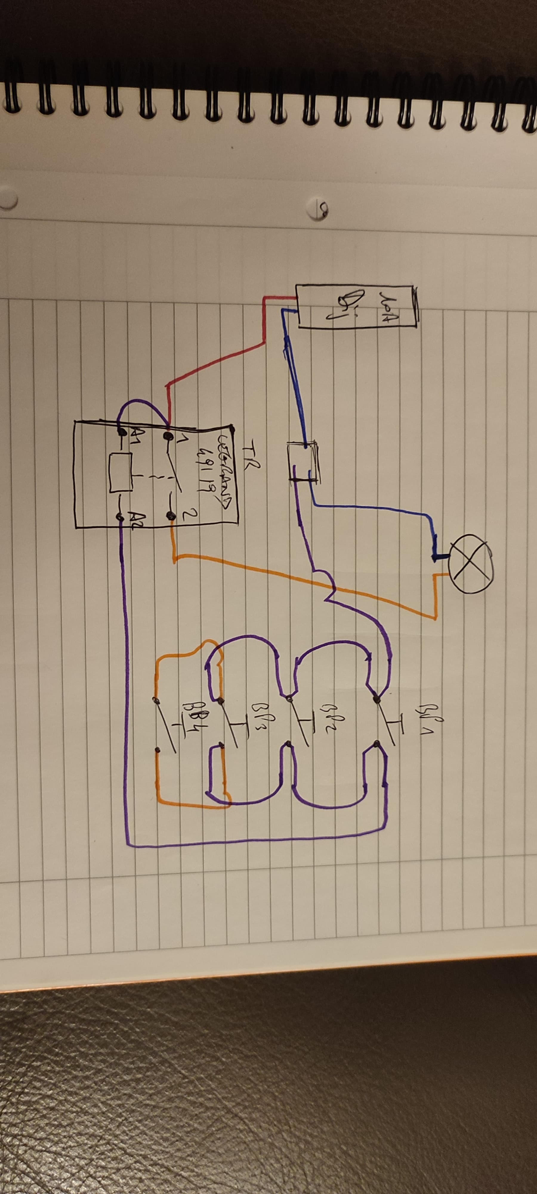

1er projet. Remplacer mes télérupteur Legrand 49119 (3 fils si j'ai bien compris) par des sonoff zbminiL2. Déjà est ce faisable?
L'idée étant derrière de pouvoir continuer à utiliser les boutons poussoirs, mais aussi via automatisation HomeAssistant de pouvoir éteindre les lumières au bout d'un certain d'inactivité (c'est situé dans un couloir... Et souvent il reste allumé pour rien, je souhaite mettre une tempo).

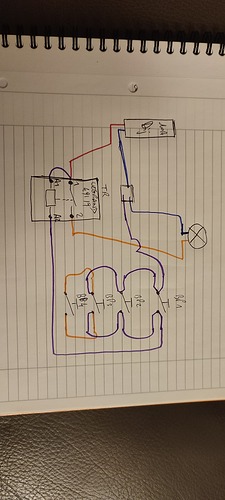

Ci joint la photo de mon cablage , désolé c'est un peu brouillon.
Je bloque sur le cablage du zbmini
Lout je verrai bien le fil orange
Lin je verrai le fil rouge
S2 je bloque ... Le fils violet étant du neutre... Je ne pense pas qu il faille le mettre ici
Du coup que dois je faire pour que ça fonctionne?
