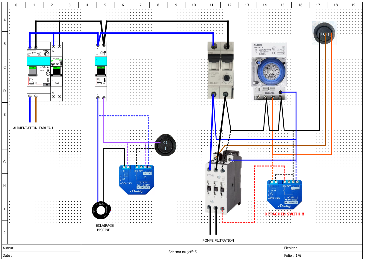

j’ai automatisé mon coffret electrique via 2 shellys (pompe filtration et spot).
Je souhaiterai maintenant intégrer la température de l’eau qui me donnerait le temps de filtration requis et actionnerait/arrêterait la pompe de filtration.
Savez vous si des solutions existent pour cela ?

Pour la température, Tu as le Shelly plus add-on sur lequel tu peux mettre une sonde température étanche DS18b20.
oui mais ca m’oblige à rajouter un 3eme relais Shelly plus avec une sonde muni d’un cable allant du bassin au tableau electrique.
Tu ne peux pas l’ajouter au Shelly existant de ta filtration ?
Pour la sonde tu peux La mettre dans le local technique directement sur la tuyauterie d’aspiration de la pompe de filtration avec un collier de prise en charge.
Hello Pascal,
alors là j’en ai aucune idée: vu qu’un shelly 1 pilote la pompe et l’autre le spot, je ne sais pas comment coupler et déclarer ca dans l’appli Shelly.
L’idée n’est pas seulement de relever la température, mais de mettre une routine qui programme en fonction de cette température, le temps de filtration qui se déclenchera.
tu m’avais fais le schéma justement pour intégrer les 2 shellys (merci encore)
==> le post sur lequel tu m’avais aidé: Domotisation Filtration piscine avec SHELLY - #174 par pascal_ha
Il me semble avoir vu un sujet avec un Shelly addon. Tu peux normalement le coupler avec le Shelly filtration et ensuite utiliser l’entité de température pour faire la régulation.
Il te faut un collier de prise en charge pour la sonde, et ensuite calculer le delta de température entre le bassin et la prise de température intérieur.
