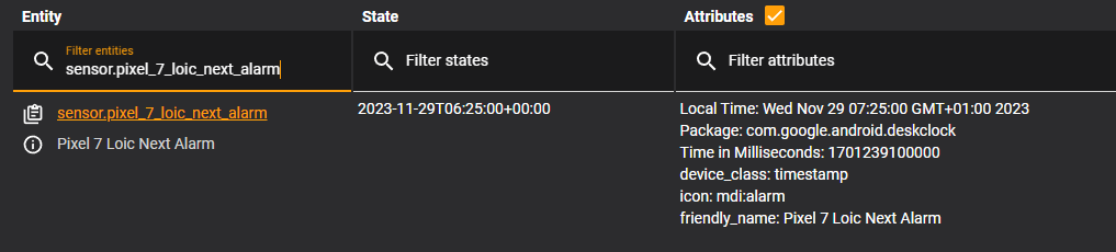

Il y a bientôt un an, j’avais demandé sur ce forum comment déclencher un script NodeRed pour ma routine de réveil, à partir de l’heure de réveil configurée sur mon smarrphone. On m’avait donné une réponse ici, et ça a super bien marché… jusqu’à il y a quelques semaines.
L’heure de réveil est toujours remontée dans HA depuis Android, et ce dès que j’active le réveil. Ca, ça marche. En revanche le device sensor « reveil_loic » a disparu.
C’est l’ancien format de template. Je pense que l’erreur est venue lors de la conversion au nouveau format pour les template sensor . Le s à la fin de sensors n’a pas été supprimé

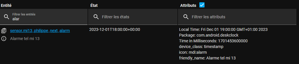

Mais dans l’état du sensor telephonique j ai ca qui n’a l’air de correspondre a l’heure de réveil demandée.
J’ai mis 20h par exemple et la ca affiche 18h ou 19h…
J’ai lu plein de truc sur cette problematique mais je ne sais pas quelle est la valeur retenue du coup
comment calculer cette valeur et l’afficher la recuperer pour programmer l’automatisme
Tu es certain que ton ha est ton téléphone sont sur le bon faisceau horaire ? Ou que tu n’as pas mis 19H plutot ?
21, ça donne bien 20H en GMT et 21h en GMT+1

et j’ai ca qui s’affiche
me manque bien une heure… bizarre quand meme

Alors j’ai lu et lu et relu…
Il semble que sur samsung et xiomi il y ait un socis pour recuperer l’heure de l’alarme
Si je rentre 16 h comme alarme et ce template
- sensor:
- name: Alarme_tel
unique_id: Alarme_tel
state: |
{% if states('sensor.mi13_philippe_next_alarm') not in ['unavailable', 'None'] %}
{{ (states('sensor.mi13_philippe_next_alarm') |as_datetime|as_local).strftime('%H:%M') }}
{% else %} Pas d'Alarme programmée{% endif %}
alias: Alarme telephone
description: Declenche action sur alarme telephone
- platform: time
at: sensor.mi13_philippe_next_alarm
condition: []
- service: notify.mobile_app_mi13_philippe
message: test alarme
Il m’affiche 15h.00 et declenche bien une notification de test a 15h00 et non à 16h00
Du coup je modifierai bien le template pour lui rajouter 1 h pour tester mais je ne sais pas comment faire
Ou rajouter une condition dans l’automatisme?
