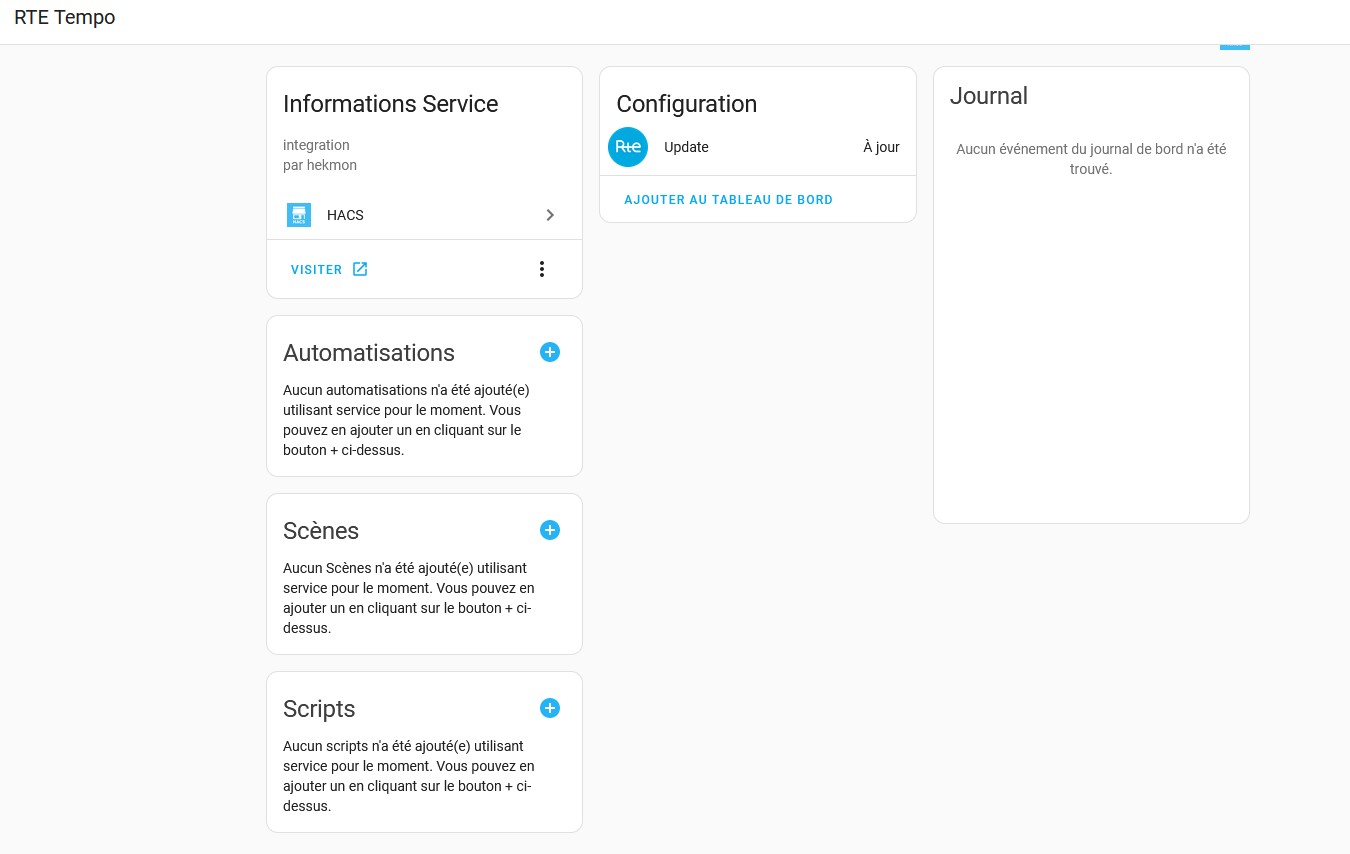

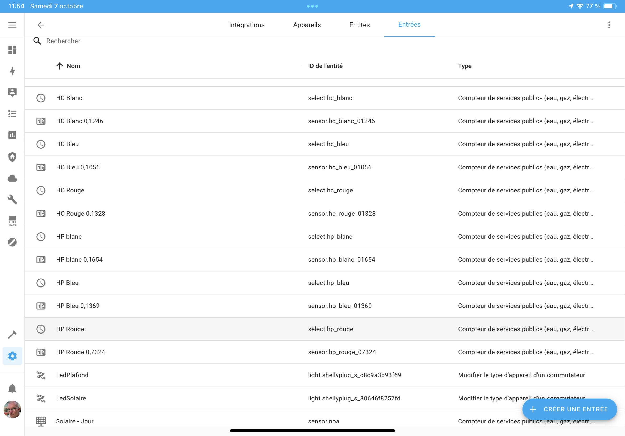

Je vient de passer sur l’offre tempo.
J’ai un Shelly em qui me donne ma conso jour pas de soucis.
J’aimerais savoir sur ha, comment je peut faire pour créer des suivi conso tempo celon la couleur du jour et également que le tableau énergumène soit adapté au coût de la couleur du jour.
J’ai installer rte tempo qui marche super bien mais je n’est pas les coût du jour
Est possible ?
Je n’arrive vraiment pas et j’avais lancé un sujet sur fb mais me faut plus d’explications sur comment faire ces capteurs énergie.

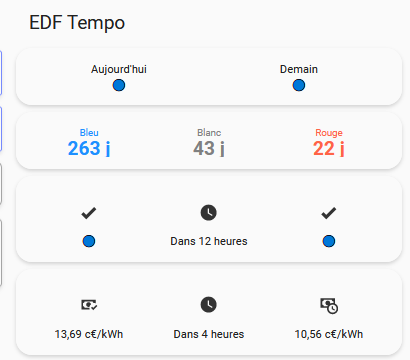

Je vous joint quelque photo de ce que j’ai commencé

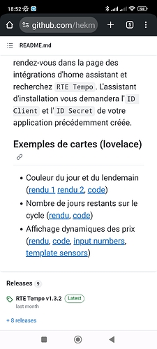

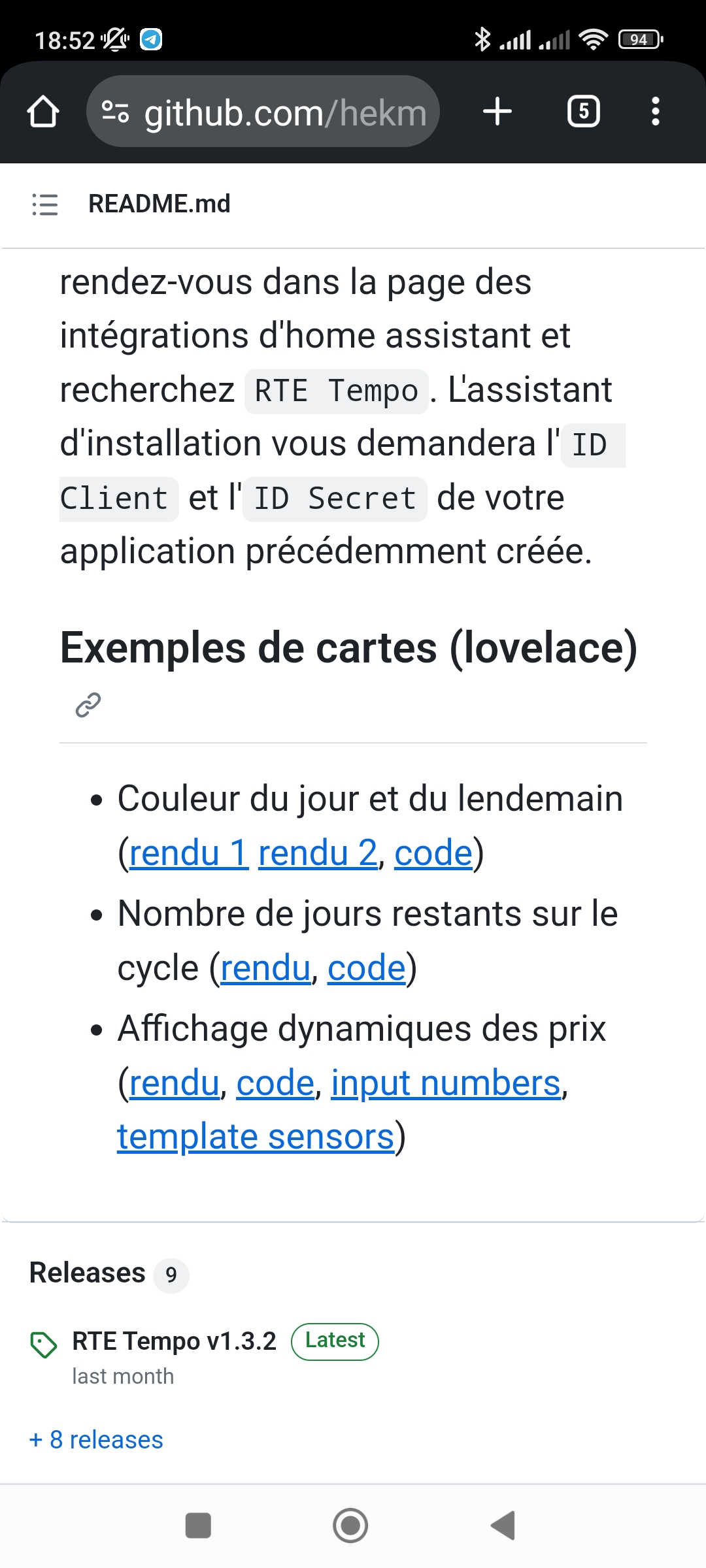

Tu as utilisé ce github ? car pour ma part j’ai bien les prix (qu’il faut réactualiser en cas de changement de tarif)
tempo edf
J utilise bien ce github, par contre je vois nulle part le prix du kwh. Comment as tu fait ?
A+
As tu créer les input number et les templates sensors ?
Tu as les code dans le github

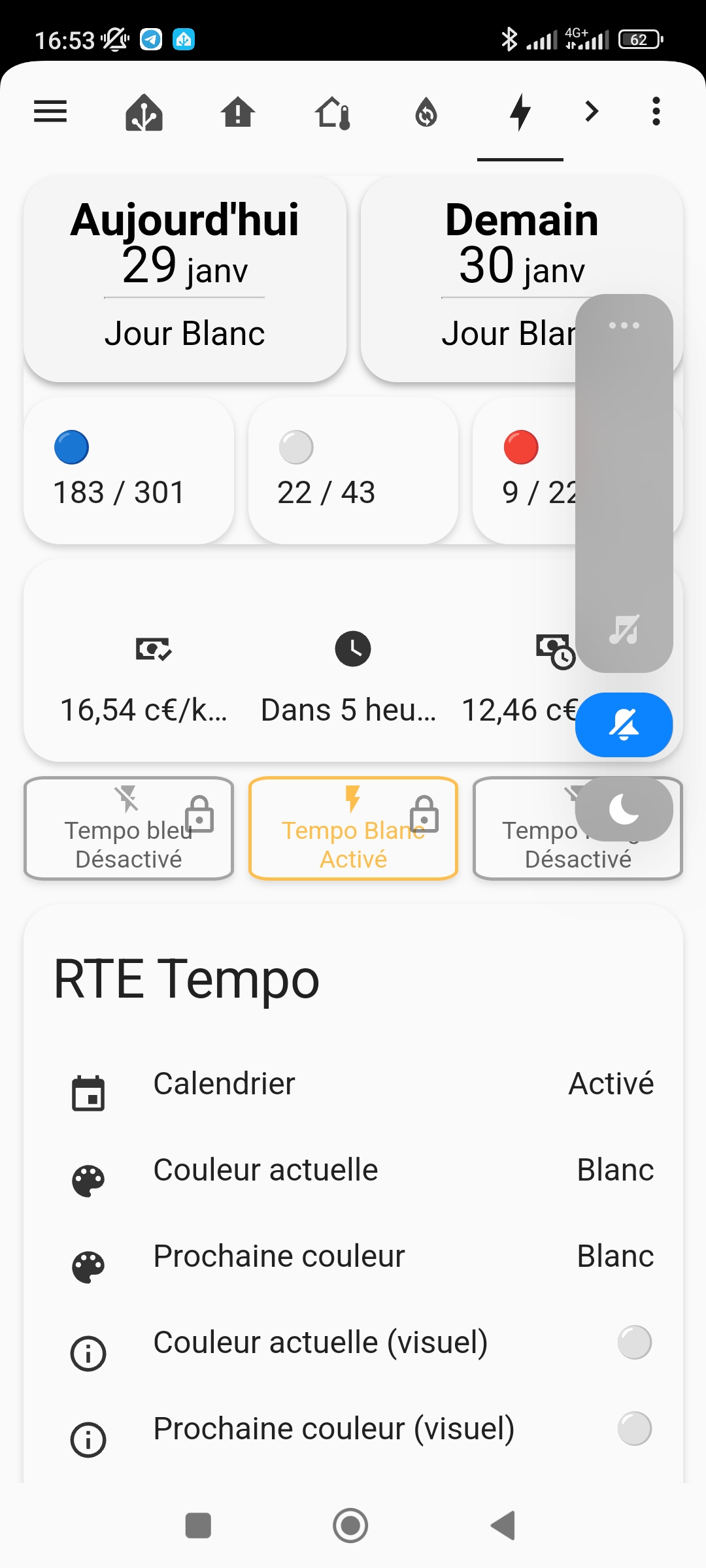

Ok j’ai réussi cette carte.
Maintenant est ce possible d’inclure le jour dans le tableau energy suivant la couleur
J’aimerais que mon tableau énergie calcul le coût suivant la couleur du jour si possible car là on sait le tarif journaliers seulement ?
Merci encore

Merci, étant débutant j’avais pas vu cet aspects

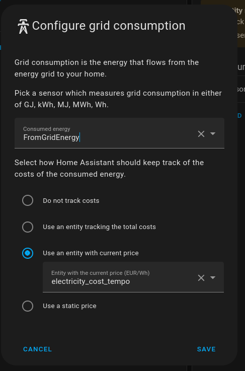

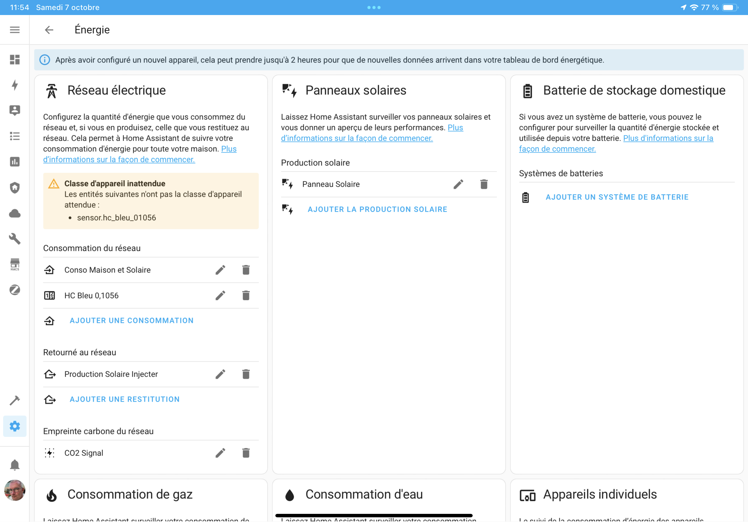

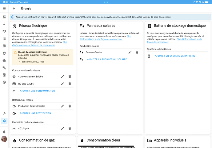

Le dashboard energie d’Home Assistant permet ca simplement: on peut y déclarer une entité qui donne le tarif courant et HA l’utilisera pour calculer le prix de chaque heure.
Merci peut tu détailler l’entité cost tempo que l’on voit ?

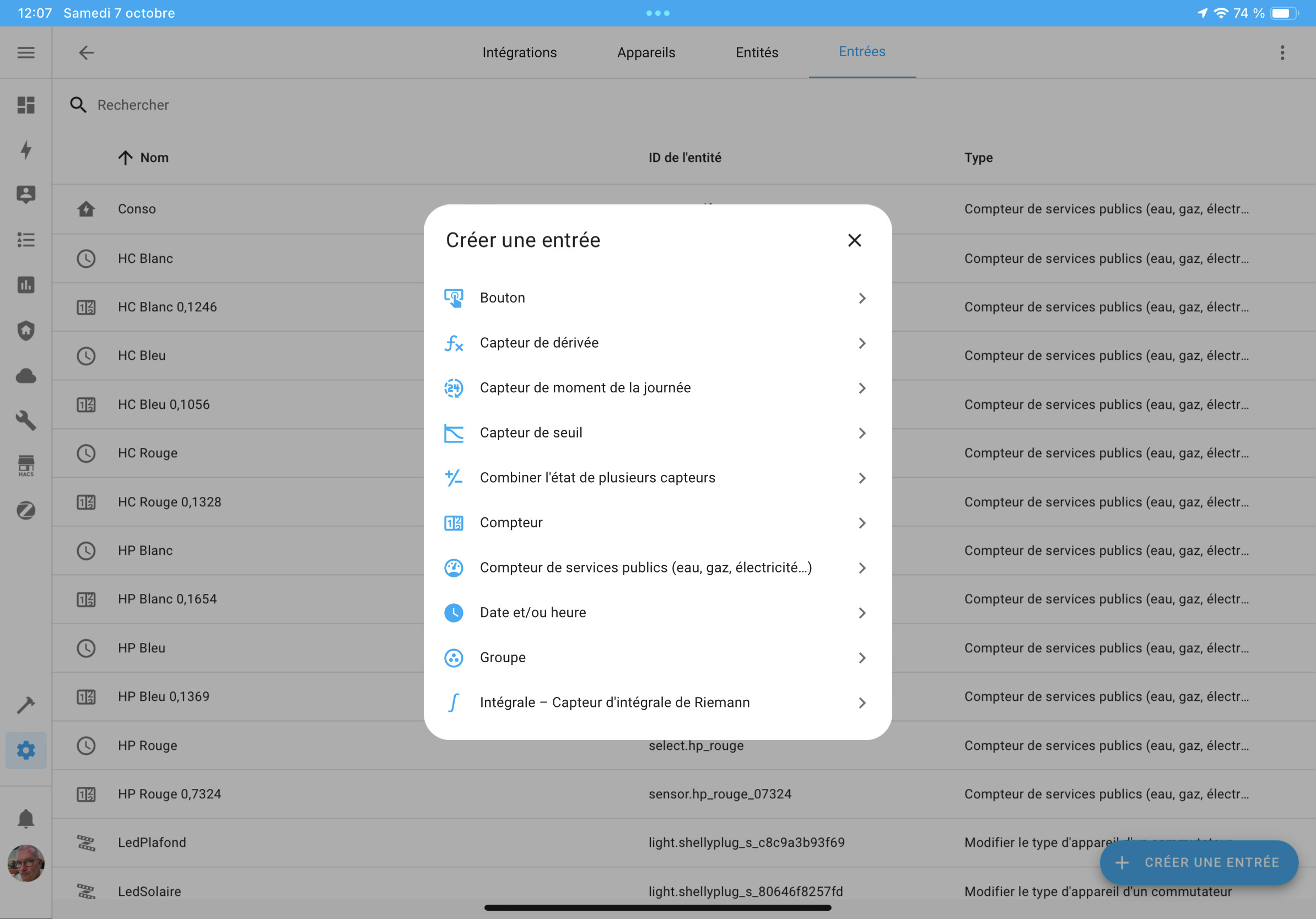

Salut pour « decouper » des consommations en fonction de plages horaire
Il existe une cette methode
La doc sur le site officiel t’expliquera comment transformer cette consommation en coût

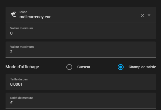

pour une entité avec le prix, un input_number fonctionne ?
car j’avais tester, et j’avais une erreur sur l’unité pas prise en charge si je me souviens.
ma config du input_number, faut peu être autre chose en unité que € ?
input_number energy
EDIT:
C’est bon j’ai trouver mon erreur, c’est EUR/kWh a mettre pour l’unité de mesure et le input_number est bien prit en charge comme entité de prix.

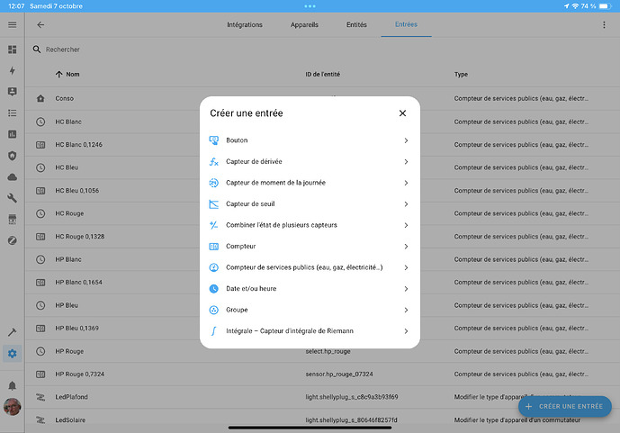

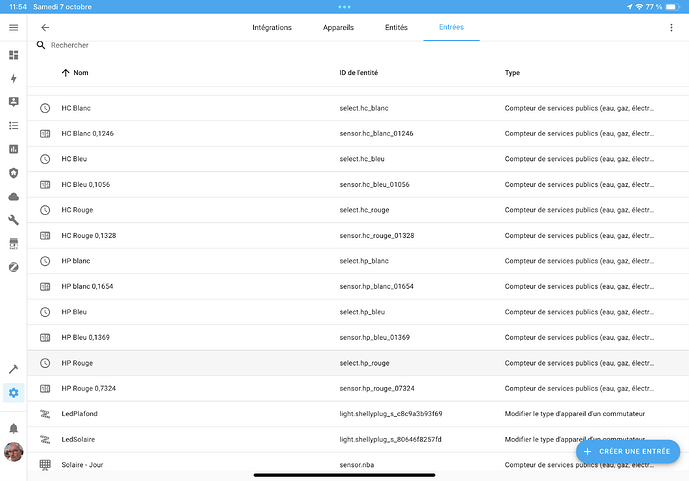

bonjour
j’ai créé les inputs numbers et les templates, je récupère bien les tarif bleu blanc et rouge, mais je n’arrive pas a obtenir le sensor.edf_tempo_prix_actuel (statut indisponible) pourtant j’ai bien copier le code (idem pour edf_tempo_prochain_prix) . Par contre j’ai bien le sensor.rte_tempo_heures_creuses_changement

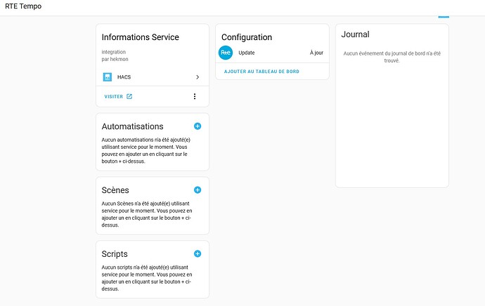

Je viens d’installer l’intégration RTE Tempo via HACS, j’ai créé une application « Tempo Like Supply Contract » sur le site Data RTE. Tout semble bien installé pourtant dans Home Assistant, je n’ai pas d’invite à saisir mes ID Client et ID Secret.
Sauriez-vous ce que j’ai oublié ?
Merci par avance et bonne journée
Bonjour Pascal,
Tu pourrais partager le code de ta carte stp ?
Merci par avance :wink:
J’ai modifié la carte, je peux te donner le code de la nouvelle.

Merci beaucoup :+1:
J’en ai déjà une approchante mais je voulais voir pour ajouter la partie tarif, top.
J’utilise une partie de ta carte, mais il y a une zone qui ne fonctionne pas (et c’est normal) :
Dans ton code, tu as 3 input_boolean.switch_tempo_xxxqui correspondent aux zones avec un cadenas.
Mais ces inputs ne sont pas créés dans les exemples de code donnés, y compris sur le github (en tout cas je n’ai pas trouvé).
Comment les as-tu créés ?
J’ai créé les input boolean dans interface UI (entrée interrupteur).
J’ai ensuite fait un automatisme qui me bascule interrupteur à 6h01 en fonction de la couleur que je récupère de intégration RTE.
alias: 05a - TEMPO BLEU
description: ""
  - platform: time
    at: "06:01:00"
condition:
  - condition: state
    entity_id: sensor.rte_tempo_couleur_actuelle
    state: Bleu
  - service: notify.telegram_pascal_ha
      message: ⚡ Debut periode Bleu
    data: {}
      entity_id: input_boolean.switch_tempo_bleu
    data: {}
      entity_id:
        - input_boolean.switch_tempo_rouge
        - input_boolean.switch_tempo_blanc
J’utilise ensuite mes entrées interrupteur pour mes automatismes en nodered ou autre.
