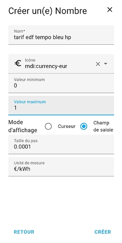

Alors, il te faut créé des input_number pour chaque tarifs.
- tarif edf tempo bleu hp
- tarif edf tempo bleu hc
- tarif edf tempo blanc hp
- tarif edf tempo blanc hc
- tarif edf tempo rouge hp
- tarif edf tempo rouge hc
Pour cela tu vas dans appareils et services puis créé une entrée nombre.
Puis tu rempli comme ci dessous pour chaque tarifs:
Ensuite tu vas dans entité
Tu sélectionne chaque tarifs et tu saisi le prix
Tu peux passer à la suite.

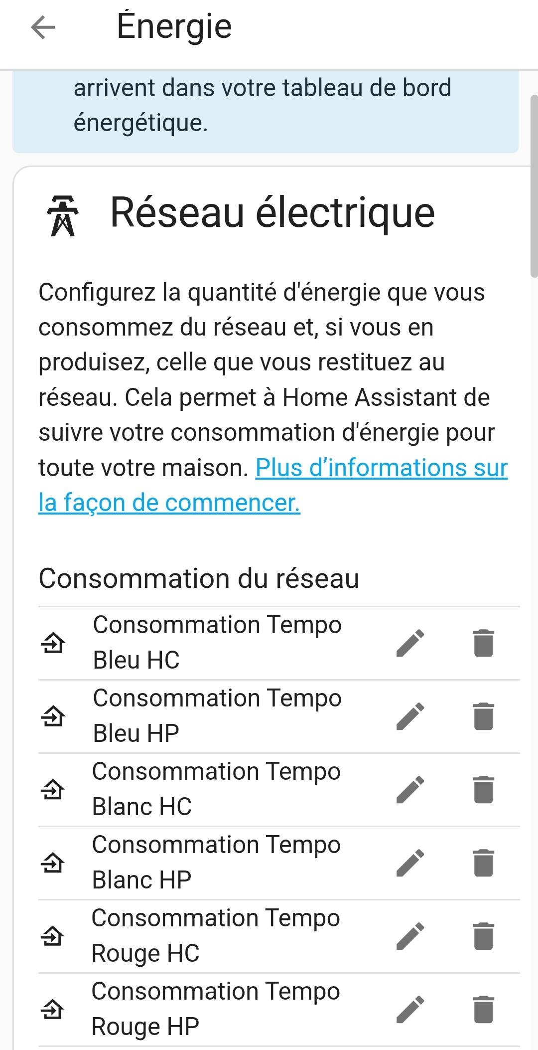

Normalement tu as déjà créé tes 6 compteurs de services:
Ensuite tu vas dans le tableau energie.
Tu ajoute tes 6 compteurs de service…
Tu édite chaque compteurs:
Tu indique le tarif qui correspond:
Normalement cela devrais être bon.
