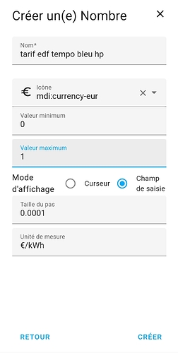

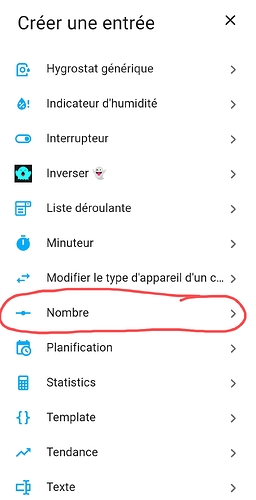

Pour cela tu vas dans appareils et services puis créé une entrée nombre.
Puis tu rempli comme ci dessous pour chaque tarifs:

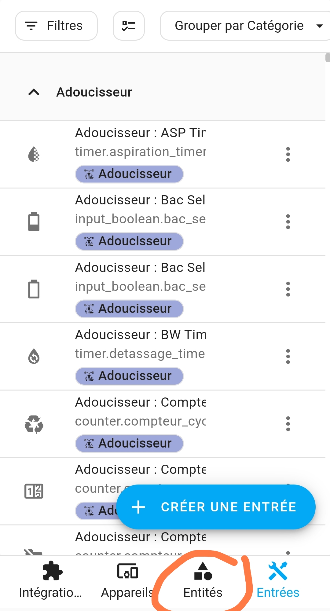

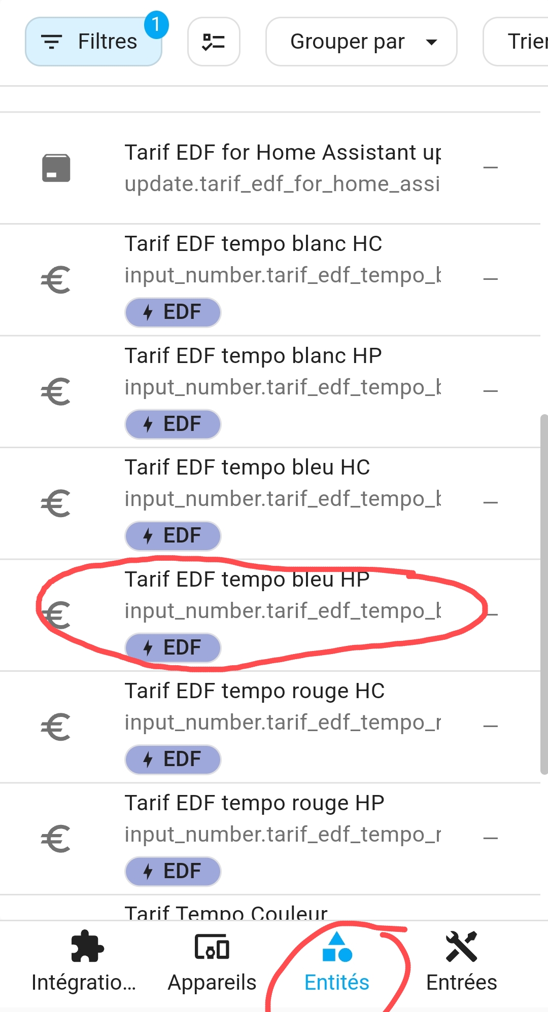

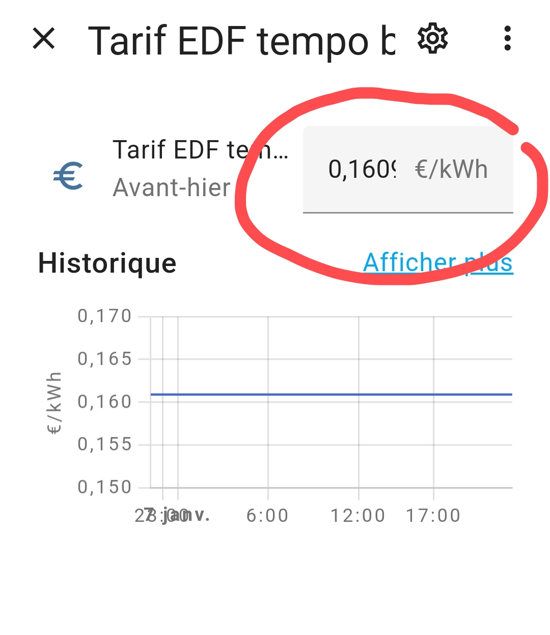

Ensuite tu vas dans entité
Tu sélectionne chaque tarifs et tu saisi le prix

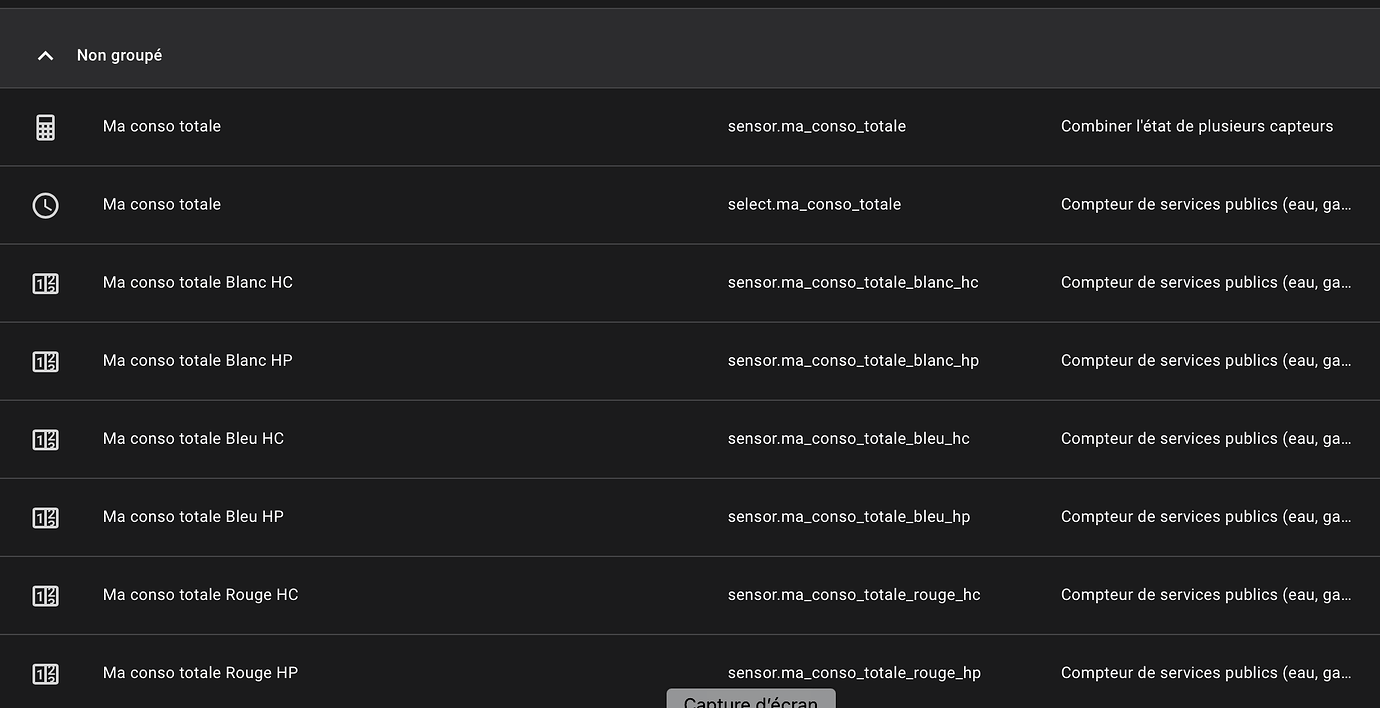

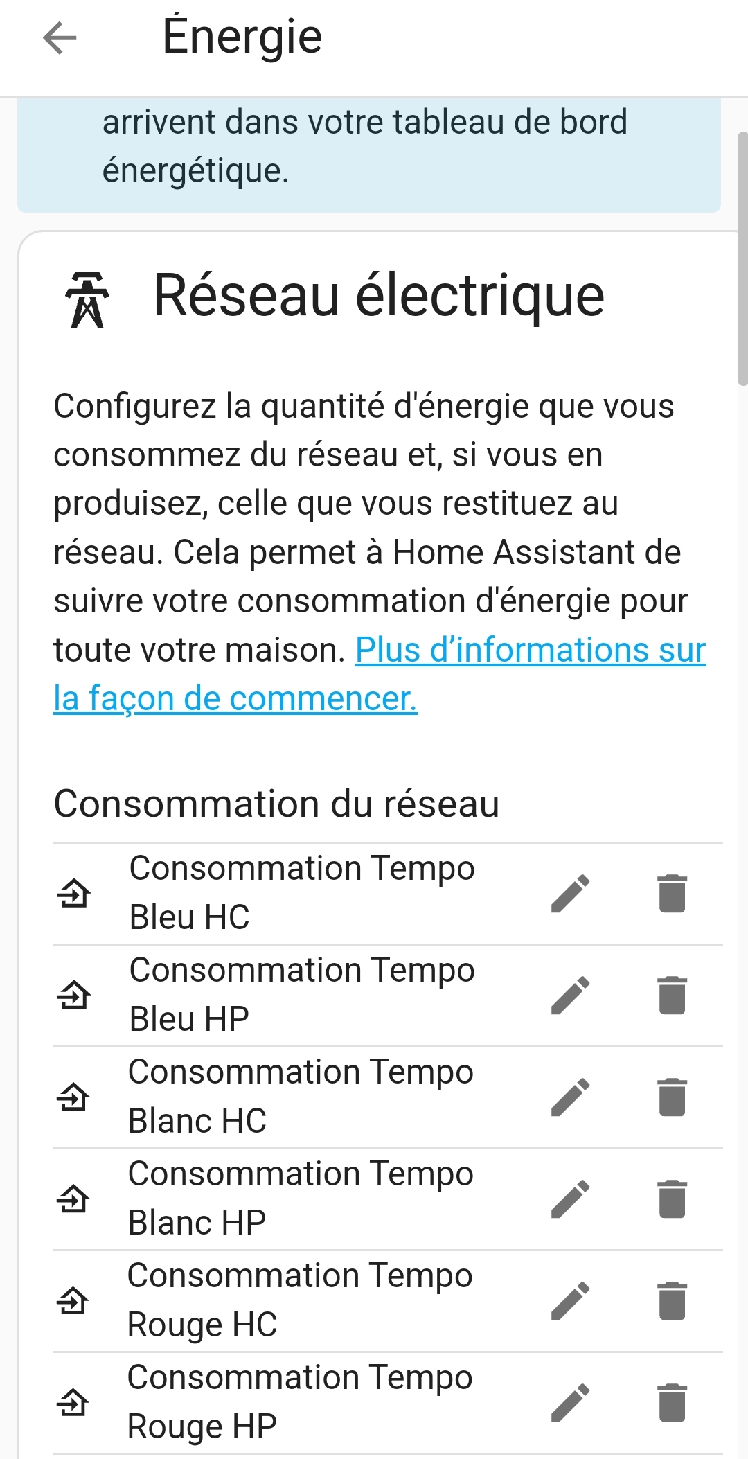

Normalement tu as déjà créé tes 6 compteurs de services:

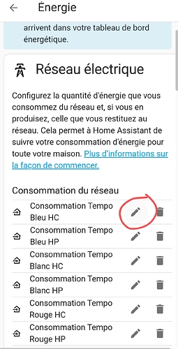

Ensuite tu vas dans le tableau energie.

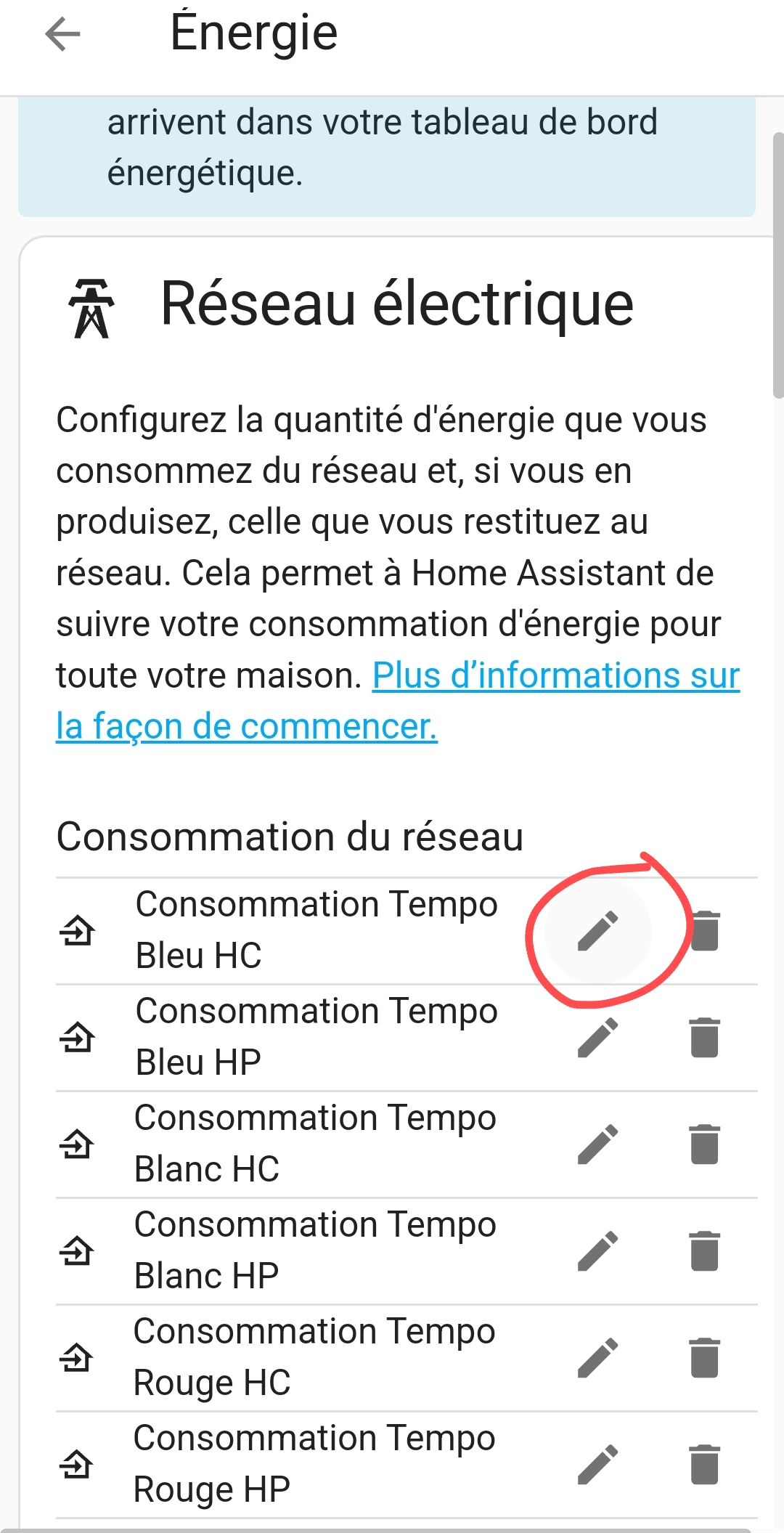

Tu ajoute tes 6 compteurs de service…

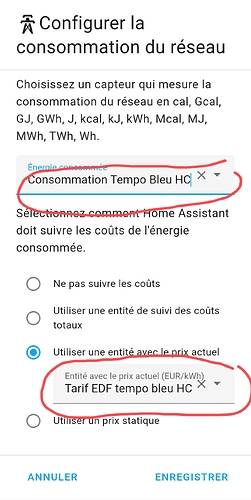

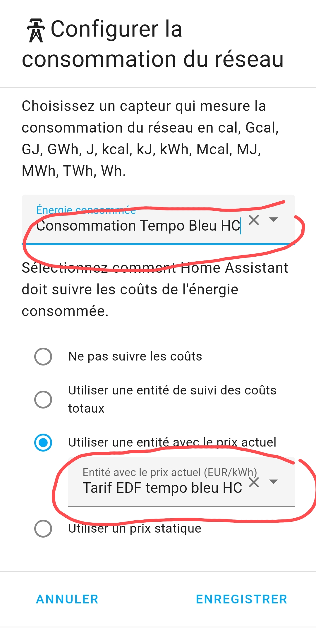

Tu édite chaque compteurs:
Tu indique le tarif qui correspond:
Normalement cela devrais être bon.

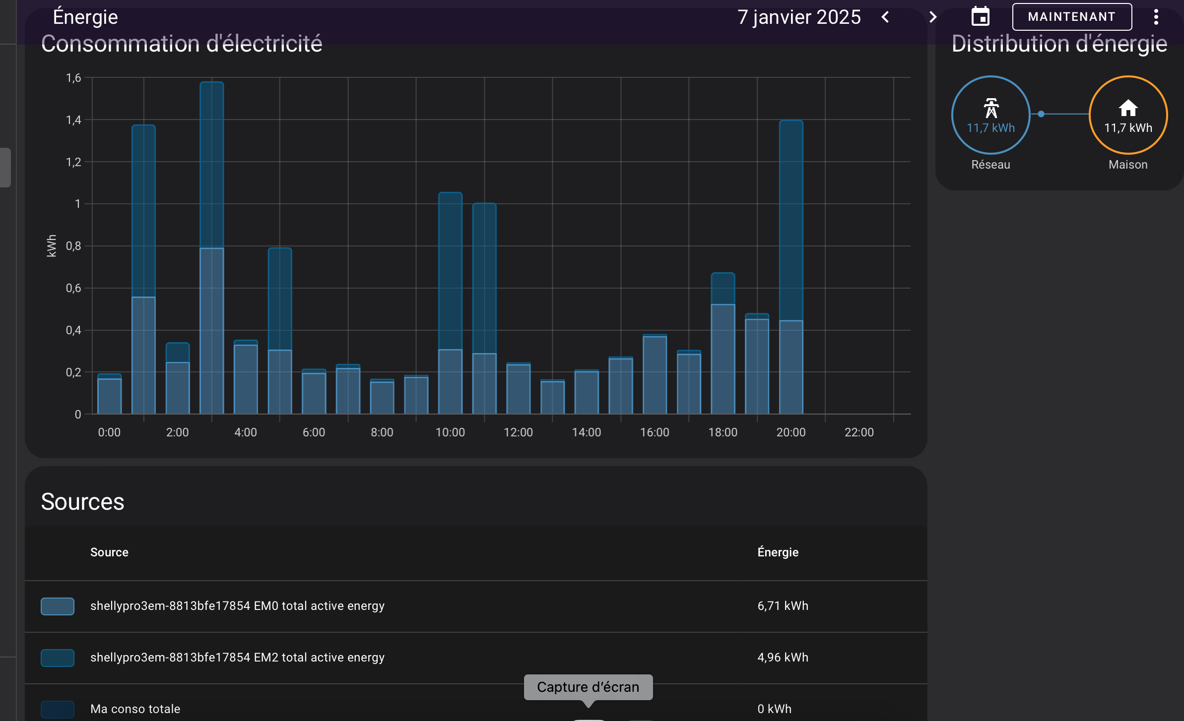

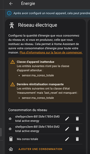

Je ne comprends pas pourquoi ma source Ma conso totale ne remonte pas d’infos dans le tableau energie aussi , le graph a arrêté de s’afficher d’ailleurs… pourtant en tuile il m’affiche le totale des 2 Shelly comme il faut.

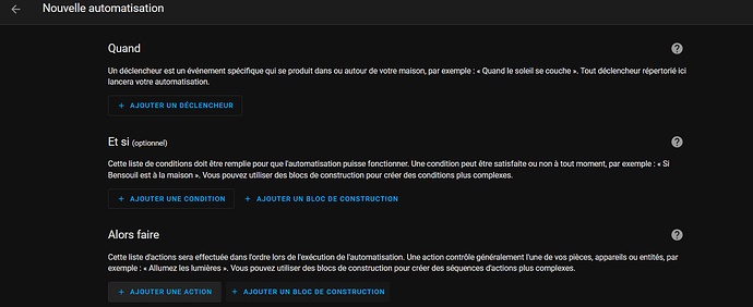

Aujourd’hui j’aimerais savoir s’il est possible de récupérer le total kWh du jour, ou encore mieux, le prix, pour créer une automatisation toute simple avec, et comment, par exemple pour essayer, tout simplement si 10kWh sont atteint aujourd’hui, ou si 4€ de conso atteint aujourd’hui, d’envoyer une notif sur mon iPhone.

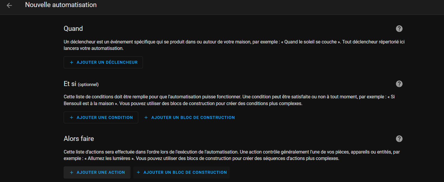

Hello, petite question tu l’as créer comment l’automatisation dans ce menu?:
Edit: je viens de voir que l’a répondu sur l’autre sujet merci :grin:

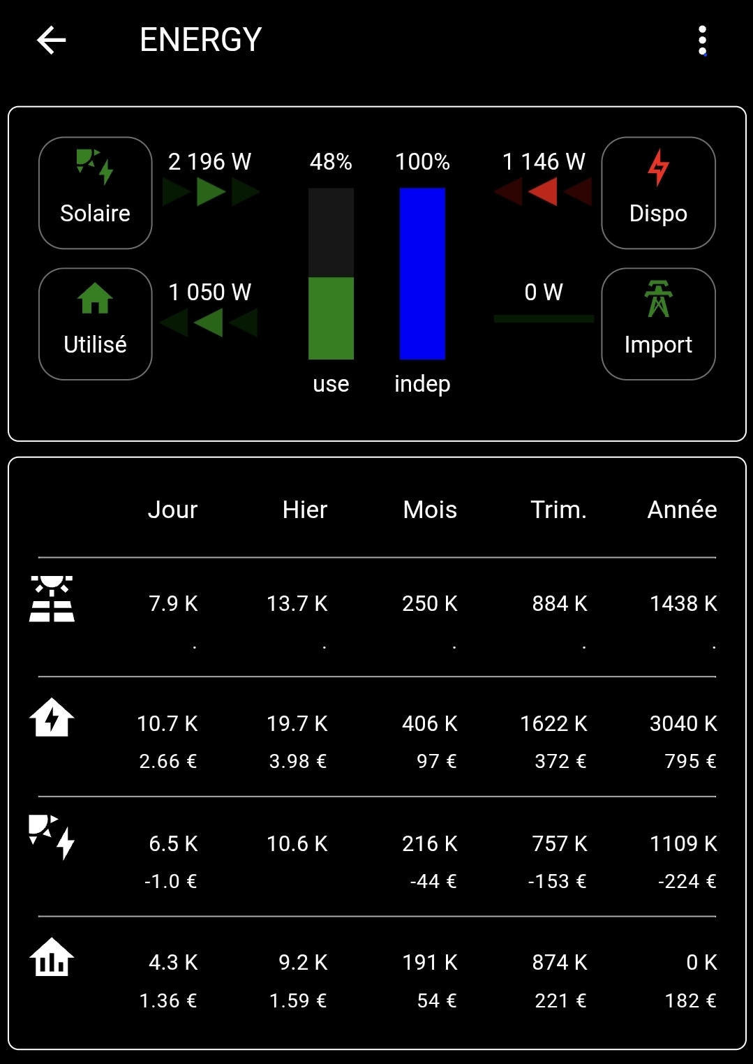

J’aimerai avoir également le suivi de mes economie solaire, comme c était le cas en tarif Base, mais je ne sais pas comment faire.
Quelqu un sait comment je pourrais multiplier la production solaire par le tarif en cours sans que ça me bug le calcul au changement de tarif a 22h?
Un sensor incruise en quelque sorte histoire qu il ne puisse pas baisser mais augmenter au fur et a mesure en fonction du tarif de l instant?
Je me repond, au cas où sa puisse servir.
Il suffit donc de créer un autre compteur avec les meme tarif que pour EDF.
Ex.
Nom : Solar Tempo
Entitie : Panneaux ( kwh )
Tarifs : Bleu HP / Blanc HP / Rouge HP.
Une fois que le compteur est créé, on modifie l’automatisme de HP/HC et on ajoute l entité " select.solar_tempo" en plus de « select.consommation_temp »

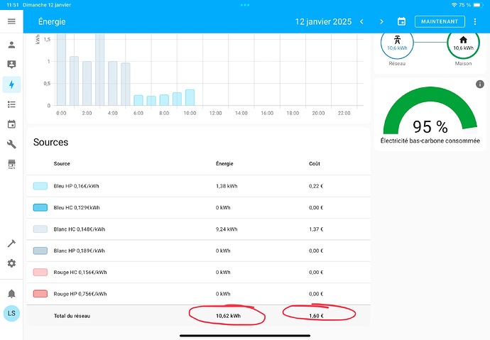

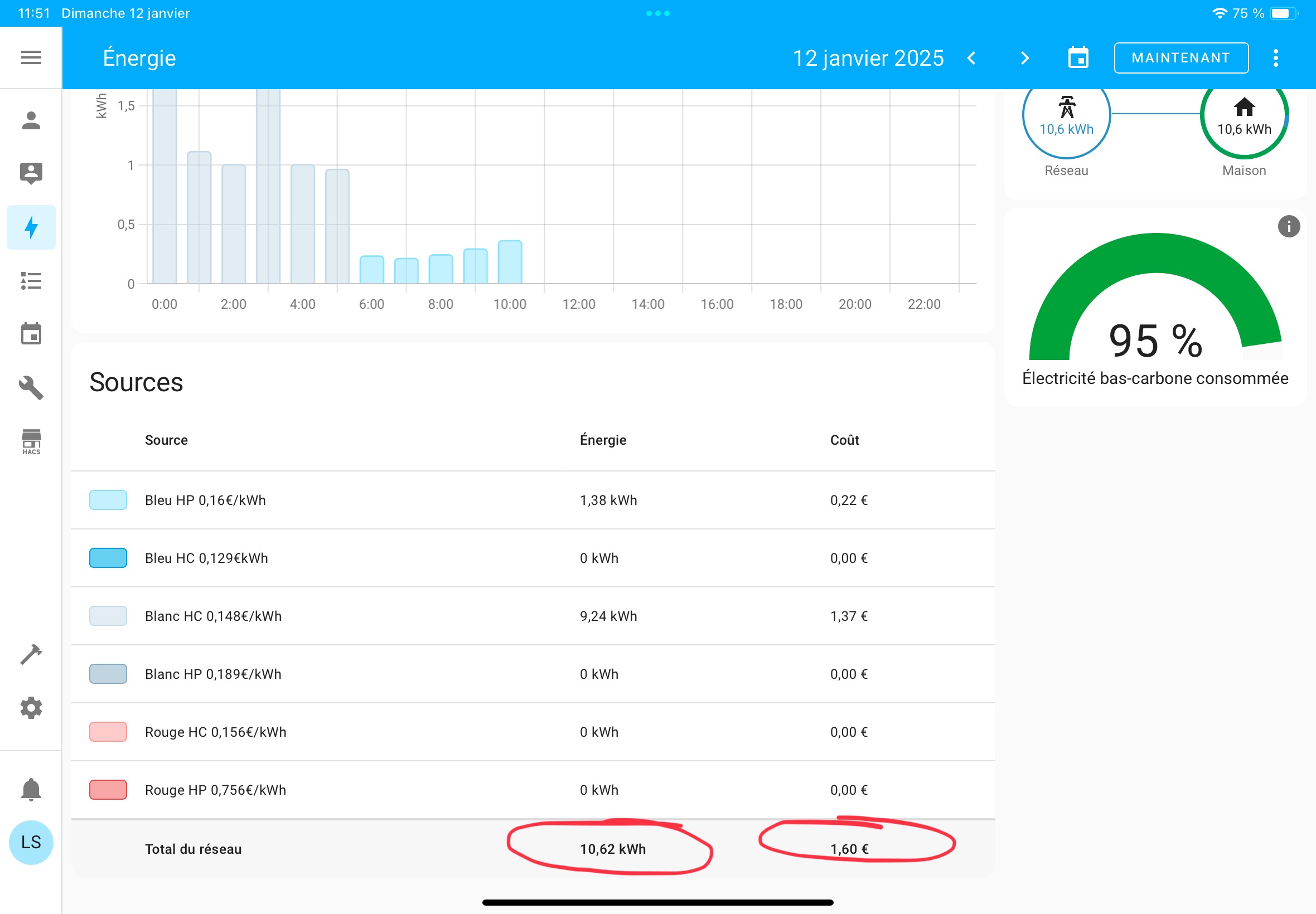

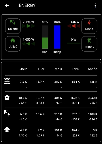

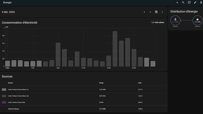

Je débute sur Home Assistant et j’ai un peu galéré à avoir un dashboard energie qui affiche exactement les mêmes valeurs que le site edf mais je pense que j’ai enfin réussi à le faire sans installer aucun matériel.
Est-ce que quelqu’un est intéressé pour me servir de cobaye et essayer mon tuto ?
Avant même de servir de cobaye, je pense qu’il y a des lacunes sur ton tableau :
  • Il manque les heures blanc HP
  • L’abonnement n’apparaît pas
Merci de ta réponse.

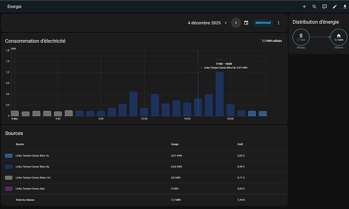

C’est un jour bleu et la veille était en blanc. Je ne consomme et paye donc ce jour que des HC_Blanc, HP_Bleu et HC_Bleu. Je n’ai pas de conso HP Blanc car il n’y en a pas ce jour mais j’en ai sur les autres jours.
Voici ma conso la veille (un jour blanc) :
L’abonnement est présent dans les couts mais la conso est à 0. On ne le voit pas sur l’histogramme car l’histogramme affiche des conso, mais sur ma capture d’écran on le voit dans les sources - couts juste en dessous de l’histogramme.
Ca permet d’avoir une correspondance exacte avec ce que retourne edf sans utiliser de module lixee. La ligne « Total du réseau » reflète les kWh et les couts exacts.
